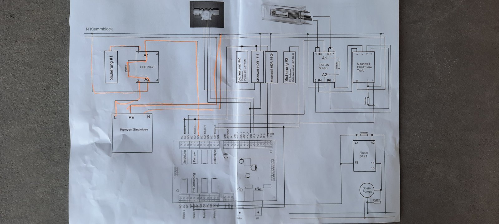

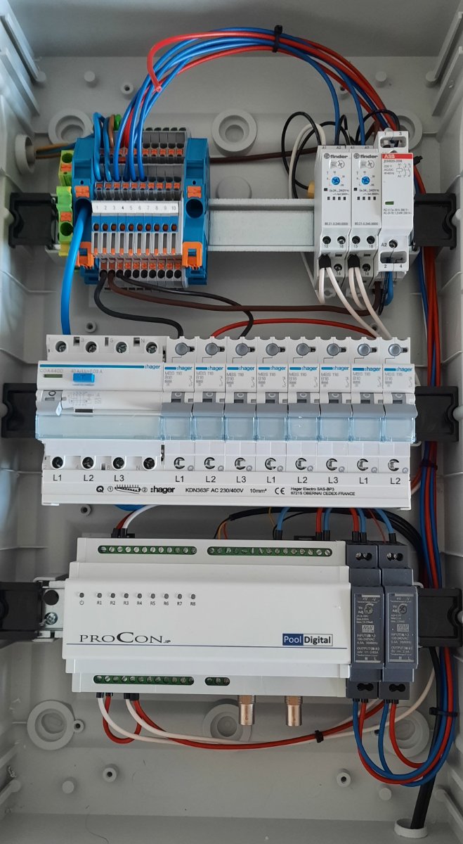

Verrohrung ist jetzt fertig und Schaltschrank fertig gebaut. Hab mir hierfür einen Schaltplan aus dem Forum hier geschnappt und nachgebaut . Hoffe fehlerfrei :lol:
Aber hierzu mal eine Frage...sobald das Ganze am Netz ist, wie kann ich die richtige Funktionsweise mal testen ohne gleich live zu gehen? Oder ist vorerst alles korrekt, sofern ich mich per LAN draufschalten kann und kein Schutz fällt, etc.
Könnte die Procon Schaden nehmen ?
Nitro

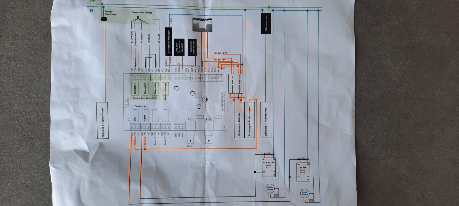

Hier noch die Schaltbilder, welche ich verwendet habe.
Da ich die Pumpe per Schütz steuere, habe ich zwei Pläne kombiniert.
Re: Poolneuling aus Ö nimmt Technik in Angriff
Kannst ja die Sicherungen für die Dosierpumpe / Filterpumpenschütz mal noch draußen lassen und kucken ob die Relais der ProCon alle schalten... das tun sie aber eh :)
Wenn irgendwo ein Kurzschluss drauf wäre, kann man ein Relais oder ne Leiterbahn schon auch kaputt machen :)
Nitro

Eine kurze Frage noch zur Verkabelung...
Habe mich wie gesagt an die obigen Pläne gehalten. Was mir nach der jetzigen Kontrolle anscheinemd nicht klar war und ich auch nicht fertig verkabelt habe :idea: , vom Pumpenrelais NO gejts auf das Schütz, CO geht gemeinsam mit dem CO der Umpolung auf die Netzteile und eine Sicherung.
Wenn ich jetzt keine Umpolung habe, da ich ja keine Elektrolyse habe...wo geht dann der CO meines Pumpenrelais hin?
