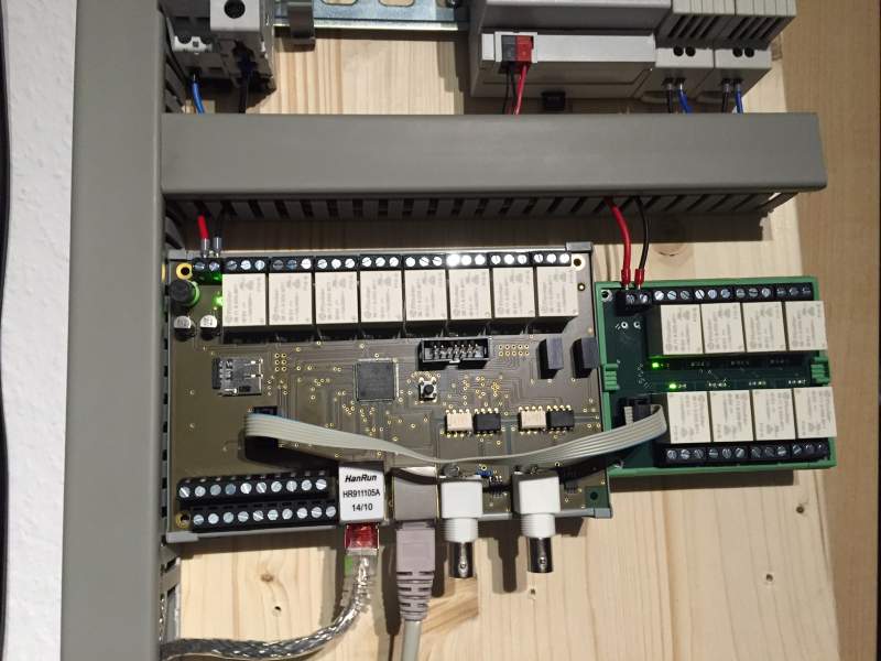

Ich bin da am planen. Wie lange genau ist/darf das Kabel sein, das die beiden wannenleisten verbindet? Mit 20 cm könnt ich gut leben, und die neue Platine links vom Controller auf ein freies Plätzchen setzen.
Sandhase
Beiträge: 197
Re: EXTERNE RELAISPLATINE MIT 8 RELAIS
Beitrag von Sandhase »
In der Mail von Frank stand was von max. 15cm. :cry:
Beiträge: 10445
Manuel is grad am messen/testen bzgl. der Längen der Verbindungskabel. Aber generell... je kürzer desto besser :)
Allerdings wäre es "links" neben dem Controller eh der kürzest mögliche Weg, da die Schnittstelle am
Controller ja auch an der linken Seite ist.
Manuel
Beiträge: 64
Beitrag von Manuel »
Also im Moment teste ich mit 20cm Kabellänge.Ich hatte auch schon längere probiert, die auch funktionierten, aber mein Aufbau ist eher "ruhig".
Wie das jetzt in einem Schaltschrank aussieht, wo auch mal größere Lasten geschaltet werden...Also je kürzer desto robuster.
Dudo
Beiträge: 59
Beitrag von Dudo »
Hallo Manuel, super. Genau so würde das Kabel bei mir verlaufen müssen, also auf gleicher Höhe/Hutschiene quer über den Controller. Der Platz zur linken Seite des Controllers würde bei mir ein viel kürzeres Kabel erlauben, aber da sitzt schon der Intellicom II Pumpengeschwindigkeitscontroller. Ich müsste sonst diesen auf die rechte Seite des Controllers verschieben. Aber gerne würd ich auch diese Verkabelungsarbeit in Kauf nehmen, um diese zusätzlichen Relais zu haben.

Manuel
Beiträge: 64
Hallo zusammen!
So, ich habe jetzt alles komplett zusammen. Anbei ist auch eine "Montage" Anleitung.
Frank wird dann jetzt die Leute von der Vorbestellungsliste anschreiben und die weitere Vorgehensweise mitteilen.
Vor kurzen war hier noch die Frage zur Stromaufnahme. Die Erweiterung braucht bei 8 geschalteten Relais ca 500mA.
Zusammen mit der Steuerung (auch alle Relais geschaltet) liegen wir dann bei ca. 1,3 A. Das passt dann gut zu den 2A Netzteilen.

Hallo, gibt es irgend eine Idee wie man die Relaisplatine Huckepack auf der Controllerplatine befestigen kann?
Manuel
Beiträge: 64
Beide platinen haben ja Bohrungen in den Ecken. Man könnte ja mit abstandsbolzen eine Art Träger für die Relais Erweiterung bauen. Vielleich aus einem Stück Plexiglas (100x160mm).
Sandhase
Beiträge: 197
Ahh.. Gute Idee. :idea:
Ich glaub Plexi- oder Acrylglas wird gerade zu meinem Lieblingsmaterial.
Alex ;)
Beiträge: 429
Beitrag von Gunar »
Denkt mal dran, das man noch an die SD Karte ran muß.
Und die CPU darf auch nicht so warm werden.
Sandhase
Beiträge: 197
Ja Gunar ich weiß, deshalb auch meine Frage hier.
https://www.poolsteuerung.de/viewtopi ... p=728#p728
In der Höhe hab ich Platz, nur nicht in der Breite.
