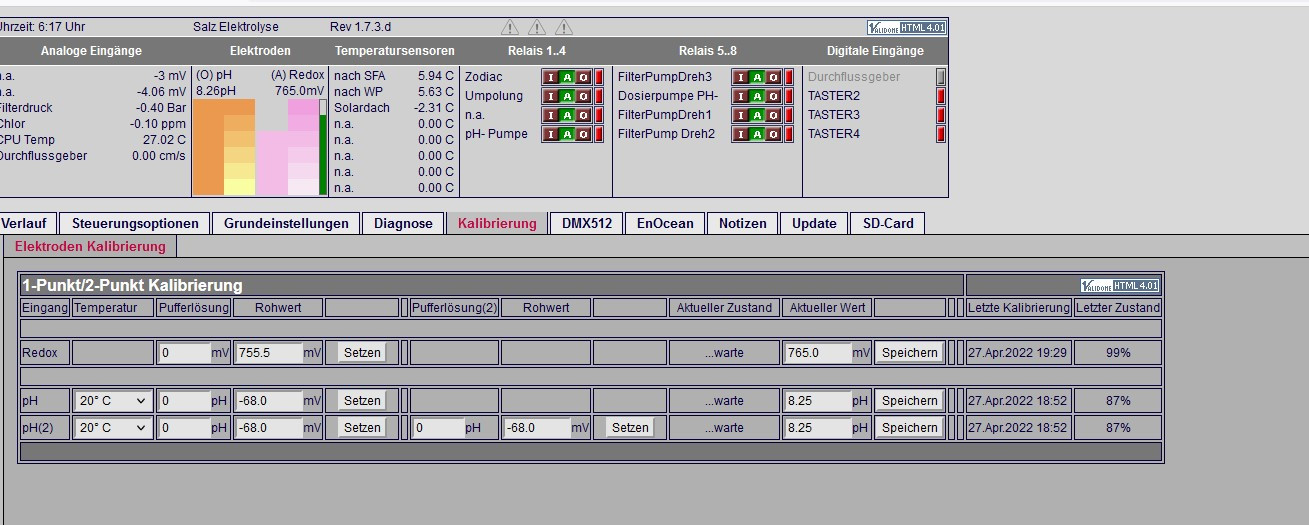

Redox ist fertig, hat 40 min gedauert bis der Wert in der Procon zwischen 455.4 und 455.5 mv bei einer Pufferlösung von 465mv stehenblieb
jetzt sind sie wieder eingeschraubt, Hähne sind auf, bin gespannt, wie die Werte nachher aussehen
nach einiger Zeit: müsste der PH Wert nicht so langsam auf den Wert des Poollab (7.5) sinken? Beim Kalibrieren habe ich erst 7.01 dann 4.01 "gesetzt" dann hinten den Wert gespeichert

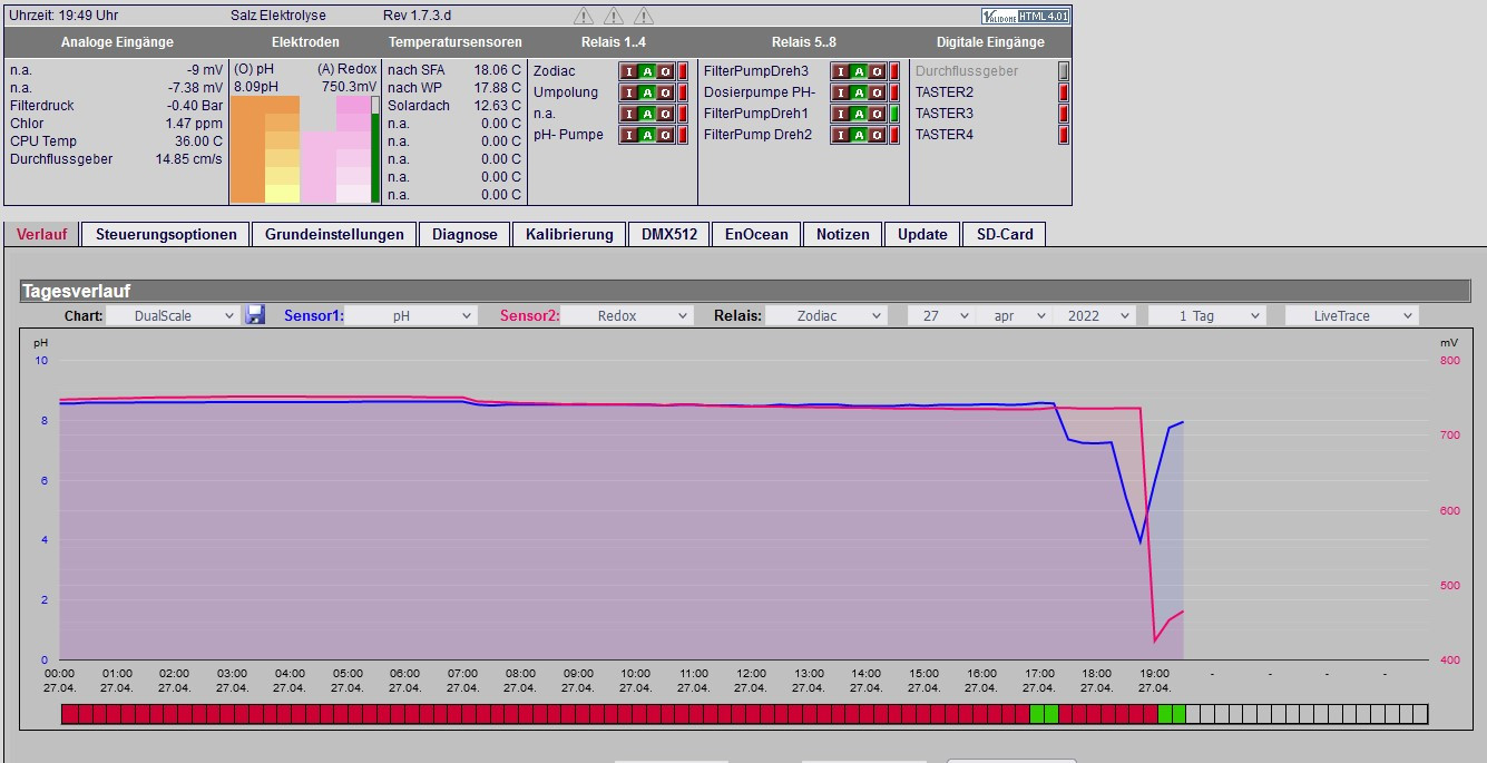

War ja auf dem Screenshot der pH schon wieder bei 8.1... wo is er jetzt?
Und was kam jetzt beim Kalibrieren für ein "Zustand" raus... da wird immer beim Speichern ein %-Wert ausgegeben (kann man auch nachkucken auf der Kalibrierseite)

da wird sich nix "einpendeln" wenn Du kein pH- dosierst. Die Elektrode misst das mit Sicherheit richtig.
>>Das Magnesiumchlorid kann nicht der Auslöser sein oder?
Die Frage müsstest Du Water-ID stellen. PhenolRed hat auf jedenfall wesentlich mehr Abhängigkeiten um einen korrekten Messwert zu liefern als eine Elektrode. Wie ist Alkalinität des Wassers?

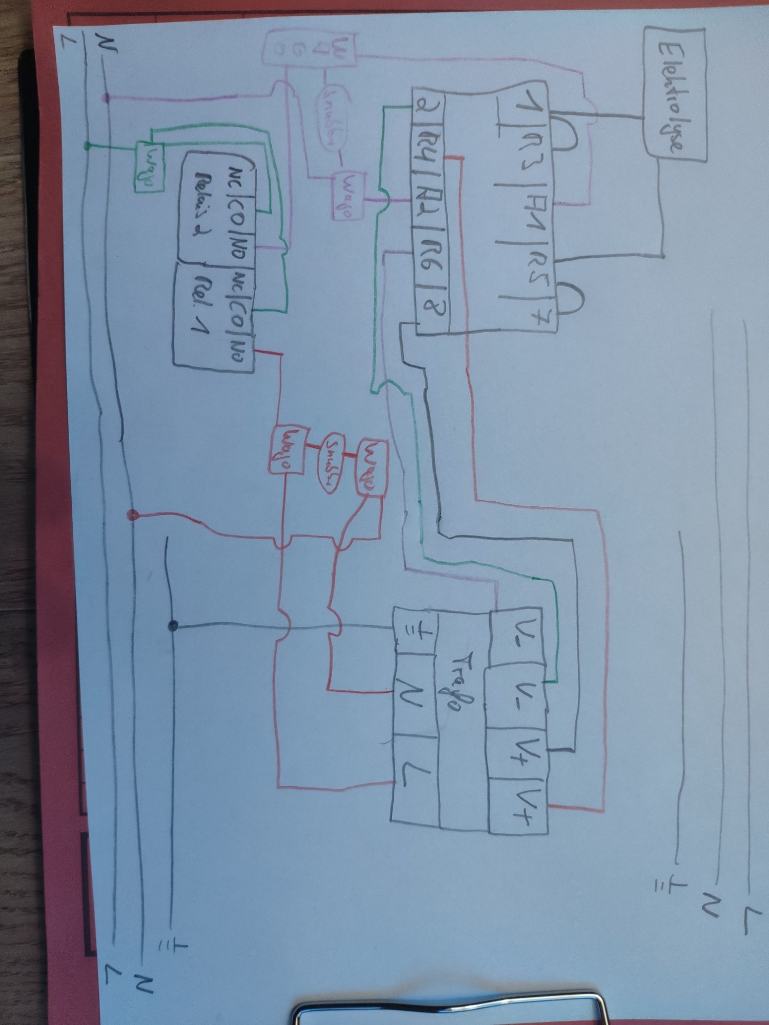

Entweder malst das jetzt ab, wie/was/wo angeschlossen ist (vom Elektrolyse-Netzteil -> zum Schütz -> zur Zelle)
Oder Du machst mal ein Foto... im besten Fall so, dass man erkennt was wo angeschlossen ist und wo es hingeht.
ja... deswegen funktionierts auch "weil's ok ist"
janni21266
- Beiträge: 69
Re: Einmal Draufgucken bitte (Chlor, Redox, PH, Analogregeln)
So, ich hoffe, ich habs richtig abgezeichnet
