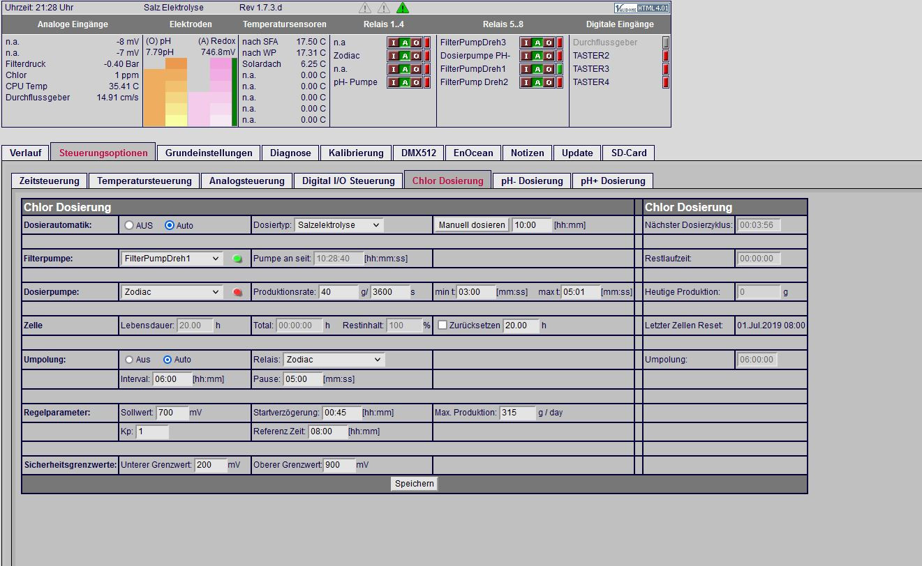

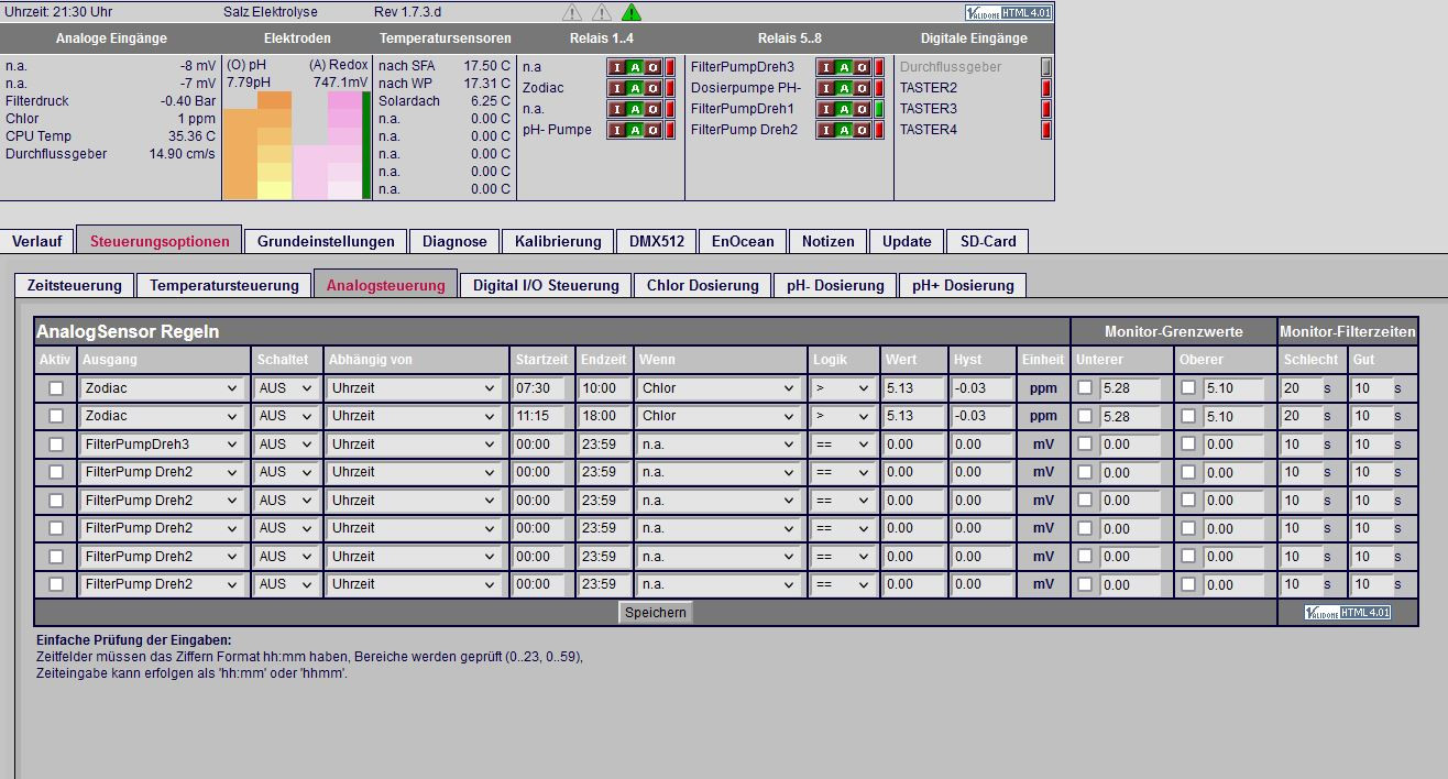

deine Analogregel um die Zodiac auszuschalten ist falsch und aktiv ist sie ebenfalls nicht.
Stelle mal Zodiac AUS, 0:00 bis 23:59 ein Chlor >= 0.70, Hyst 0.15 und mache ein Häckchen bei Aktiv
PH- Dosierautomatic auf Auto.
Bei Chlor, Manuell Dosierung mal auf 00:30 stellen.
Wo ist deine Umpollung? Ich sehe das Relais nicht.
Deine Elektrolysezelle läuft nicht, weil der Redox Sollwert auf 700 steht. Dein aktueller Wert aber bei 746 liegt.
Funktioniert eine Manuelle Dosierung? (Siehst du Nebel in der Zelle?)

Die Zodiac hatte ich mit den Zeiten so eingestellt, weil die Pumpe einmal am Tag aus ist von 10:30 - 11:00 Uhr
Die Werte habe ich geändert.
Umpolung habe ich, wo stelle ich die Regel ein?

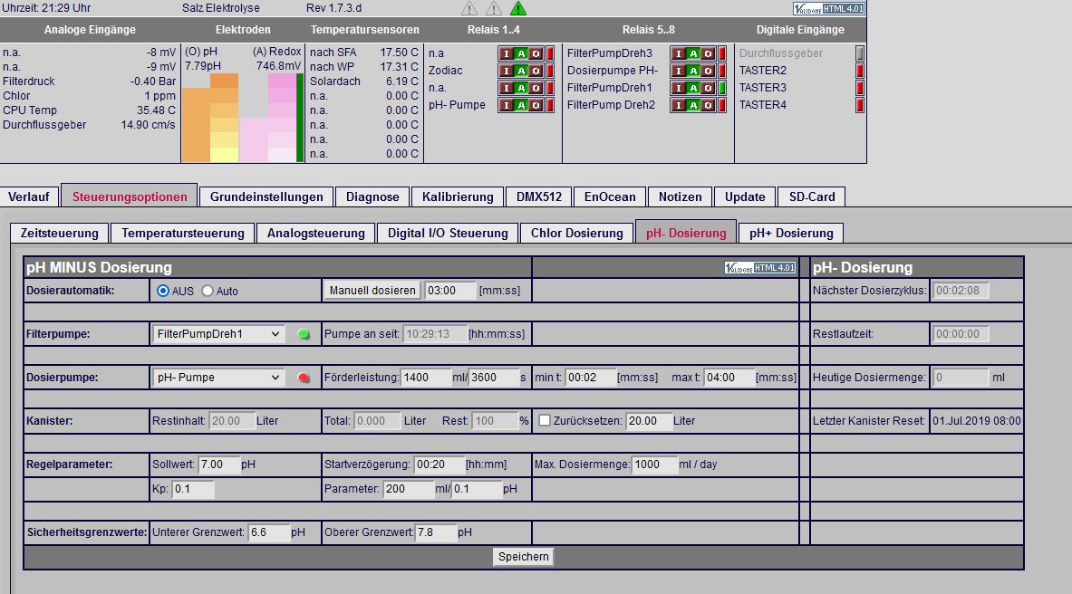

PH ist noch auf aus, weil ich mit Pulver gerade es erst einmal versuche zu senken. Auto kommt dann.

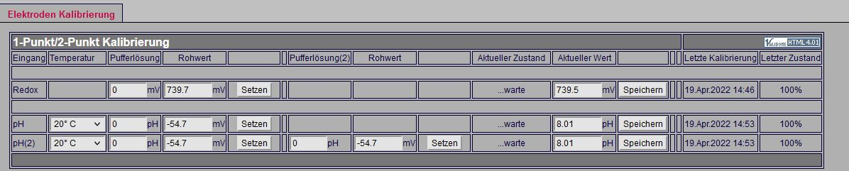

Ja, der Redox Wert ist auch nach zweimaligem Kalibrieren zu hoch. Den Null Wert habe ich extra morgens um 6 Uhr abgelesen und notiert.
Was heist "er ist zu hoch"? Da werden 750mV angezeigt ... ?

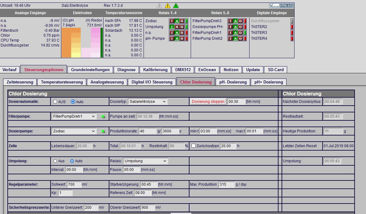

Du hast für die Umpolung auch das Relais "Zodiac" eingestellt... das is schonmal falsch. Da muss das Relais für die Umpolung eingestellt sein (bei der Chlor-Dosierung)
>>Die Sonden habe ich schon kalibriert, das passt aber auch noch nicht
Was passt da nicht? Was kamen für Rohwerte raus bzw. was für einen %-Wert hat die Berechnung für den "Zustand" ergeben?

Das mit der Umpolung habe ich gesehen, teste ich heute Nachmittag

so, manuell läuft es, wenn ich die Umpolung noch oben an den Tastern auf "I" stelle,
dann leuchtet der Schütz und die Zelle produziert sichtbar Chlor
Re: Einmal Draufgucken bitte (Chlor, Redox, PH, Analogregeln)
Muss aber auch Chlor produzieren wenn Du die "Umpolung" aus hast... dann ist halt die Polung an den Platten vertauscht, muss aber genauso was rauskommen.
Wenn nicht, is was falsch angeschlossen

hmm, der Schütz leuchtet nicht, wenn ich die Umpolung nicht anschalte, wenn der an ist, sieht man den Nebel auf jeden Fall, ohne zählt der Counter für die tägliche Produktion in der Procon allerdings auch die g Einheiten

Ja muss er ja auch nicht... der wird ja nur angesteuert zum Umpolung. Das Netzteil für die Zelle wird ja über Dein Relais "Zodiac" geschaltet

Mach mal nen Screenshot von der Kalibrierseite (Elektrodenkalibrierung)

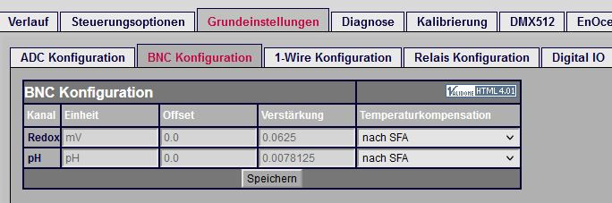

Und welcher Sensor ist für die Temperaturkompensation bei "Grundeinstellungen -> BNC Konfiguration" ausgewählt? (Muss der für die Wassertemperatur sein)
janni21266
- Beiträge: 69
der erste Temperaturfühler hinter dem Filter

Ok. pH hast du 2-Punkt kalibriert? Also mit beiden Lösungen (pH7 und 4)?
janni21266
- Beiträge: 69
nein, das muss ich noch machen, hatte nur ph7 gemacht...
der Wert ist aber höher, weil ich ja die ganze Zeit mit Flüssigchlor gearbeitet habe, deswegen ist der Wert auch immer wieder hoch gegangen
Ja mach das mal. Dann is die Messung auch definitiv richtig (egal was das Poollab dann für eine Differenz anzeigt)

so, nach dem Kalibrieren:
Ich habe die PH Sonde ausgebaut, gesäubert und abgetrocknet, dann in die 7.01 ph Lösung gesteckt, nach 30 min penedlte sich der Wert bei ca. 18.2 mv ein. Dann die 4.01 Lösung, wieder mind. 30 min warten, bis der Wert stagnierte. Laut Procon hätte ich dann 4.11 anstelle der 4.01, denke das war schon sehr gut. Auf Setzen/Speichern etc gedrückt, dann ist mitr aufgefallen, dass ich ert in der 1 Punkt dann in der zwei Punkt Kalibrierung war, also als zweites die 7.01 Pufferlösung (erst gesäubert, getrocknet) noch mal genommen. Wieder über 30 min, dann stagnierte der mv Wert und ich hab auf setzen gedrückt. Hoffentlich war das trotzdem ok, ansonsten amch ich das morgen nochmal.

Aber so auf manuell klicken ging nicht, erst als ich in der Analogregel die Regel für die Zodiac deaktiviert hatte, ging es.
Ich hatte die ja geändert so wie oben vorgeschlagen auf:
allerdings größer gleich ging nicht, also nur größer
ist das richtig so?
Sollte schon passen. Wenn bei der Berechnung für den Zustand nicht 0% raus kam, dann wird es richtig gewesen sein
Ja, is schon richtig. Wenn der Chlor-Messwert dann über 0.7 liegt, dann kannst die Zelle nicht einschalten... auch nicht manuell.
