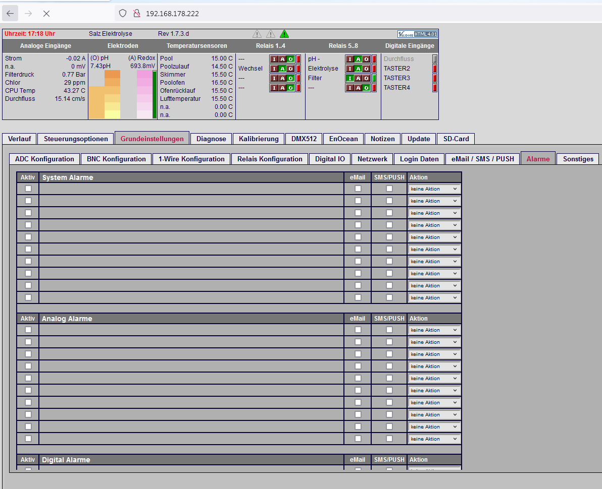

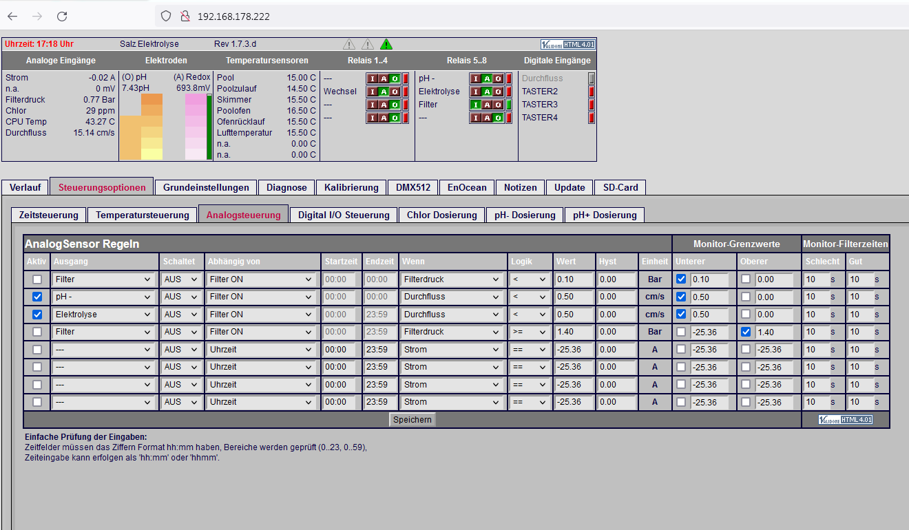

Jetzt habe ich Analogsteuerung / Analog Sensor Regeln eingestellt, allerdings kommt bei mir nichts bei Alarme. Also da wo man jetzt erwarten würde, dass ich dann Alarme einstellen kann, ist alles leer.
Screenshot Analogregelung: Screenshot Alarm:
Ich hatte das so verstanden/ gelesen, dass wenn ich etwas bei den Monitorfilterzeiten/Grenzwerte eintrage, diese Regel dann bei den Alarmen auftaucht und ich dort dann entsprechend Alarme einstellen kann.
Oder ist das falsch?

Doch, die "Texte" der Benachrichtigungen/Alarme werden auch von unserem Server geladen. Also ohne Internet zeigt es da nichts an - und ohne kannst die nicht einstellen.

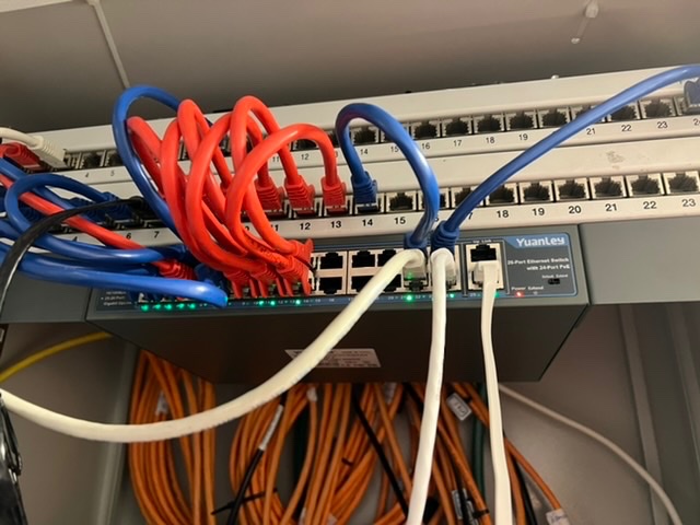

ich habe ein ähnliches Problem. Der Zugriff bzw. Verbindungsaufbau auf meine Procon dauert ewig lange.
Die Procon ist über einen Switch mit der FritzBox verbunden. Habe es mit DHCP und fixer IP außerhalb des DHCP Bereiches versucht. - keine Änderung.
Bis ich mich unten durch die Menütabs durcklicken kann dauert es mehrere Minuten bevor etwas angezeigt wird.
Sonst habe ich keine Probleme in Netzwerk mit anderen Geräten, läuft alles einwandfrei.

Es gibt also nur diese verkabelte Verbindung? FritzBox -> Kabel an Switch -> Kabel an ProCon?
Keine Klemmdosen dazwischen, Kein WLan oder DLan?
Waren das fertige Patchkabel oder Verlegekabel ,an die Dosen/Stecker dran gemacht worden sind?
Schon mal nen anderen Port am Switch probiert?

Bei mir ist die Steuerung neben dem Pool im Technikschacht. Das Kabel ist ein Cat5 Verlegekabel.
Im Netzwerkschrank ist das Kabel direkt am Patchpanel geklemmt, nach ca. 10m haba ich eine RJ45 Kupplung zur Verlängerung und dann geht es weiter in den Technikschacht weitere 10m. Dort habe ich dann ein RJ45 Stecker für Verlegekabel montiert.
Wenn ich meinen Laptop an das Kabel im Technikschacht klemme funktioniert die Verbindung zum Netzwerk bzw. Internet einwandfrei…

Habe jetzt den Switch ausgelassen und direkt vom Patchpanel an die Fritzbox verkabelt und funktioniert nun einwandfreitruba69 hat geschrieben: ↑18. Mai 2022, 07:00 Bei mir ist die Steuerung neben dem Pool im Technikschacht. Das Kabel ist ein Cat5 Verlegekabel.

Konfigurierbar? .... ich wüsste jetzt spontan aber keine Einstellung, die man ändern könnte.
Evtl den Port fest auf 100mBit stellen .... ?!

Hallo,truba69 hat geschrieben: ↑18. Mai 2022, 07:47Habe jetzt den Switch ausgelassen und direkt vom Patchpanel an die Fritzbox verkabelt und funktioniert nun einwandfreitruba69 hat geschrieben: ↑18. Mai 2022, 07:00 Bei mir ist die Steuerung neben dem Pool im Technikschacht. Das Kabel ist ein Cat5 Verlegekabel.
Wenn ich meinen Laptop an das Kabel im Technikschacht klemme funktioniert die Verbindung zum Netzwerk bzw. Internet einwandfrei…![]()
Ist ein POE Switch nicht einstellbar
Naja solange es direkt über die Fritzbox geht bin ich zufrieden.
