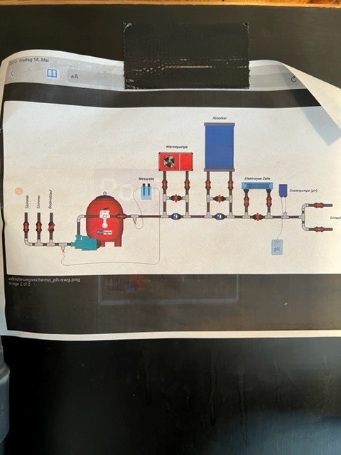

Was mir beim abschrauben der Schläuche am Durchflussmesser aufgefallen ist: Da kommt kein Wasser beim Durchflussmesser an, wenn ich die Pumpe auf Stufe 1 oder 2 schalte! Nur bei 3 kommt was an. Da müsste doch auch bei niedrigeren Stufen was rausspritzen, oder?
Ich habe nach dem angehängten Verrohrungsschema gearbeitet.
Habt ihr ne Idee?
Habt ihr ne Idee?

>>Interessant ist, dass der Strömungsmesser mehr Durchfluss anzeigt, wenn ich die beiden Kugelhähne für die Einlässe etwas zudrehe.
>>Das ist doch auch nicht normal, oder?
Natürlich fließt dann mehr Wasser durch den Geber, wenn Du den Gegendruck der Verrohrung nach dem Abzweig zum Geber erhöhst.
>>Der Wert bleibt aber nicht stabil, sondern geht im Laufe der Zeit wieder zurück.
Sammelt sich halt noch irgendwo Luft in der Verrohrung oder im Filterkessel und die Förderleistung der Pumpe wird ggf. geringer.
Deine Druckanzeige wird ja auch geringer oder zeigt fast 0 (hattest Du oben geschrieben) - also warum soll der Geber "schuld" sein.
