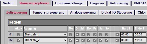

Habe die Regel jetzt auf euren Hinweis angepasst, danke. Dennoch springt Drehzahl_2 nicht um 8 Uhr an. Verkabelt ist nach dem hier empfohlenen Schema für frequenzgesteuerte Pumpen von Speck Eco VS.

schaltet sie denn auf Stufe 2, wenn Du das Relais in der Steuerung manuell schaltest?

Da sie laut Steuerungsregel jetzt laufen sollte, habe ich mal versucht die Drehzahl auszumachen, hat aber nicht reagiert.
Beiträge: 10185
Re: Wasserwerte und Chemieverbrauch
Was soll reagieren wenn Du AUS schaltest?
Schalte die Stufen doch mal manuell durch und teste ob das, was angeklemmt ist, überhaupt mal grundlegend funktioniert
Stufe_1 muss an sein... dann kann man _2 und/oder _3 dazu schalten. Ob das Relais selber schaltet siehst Du an der Procon - und was die Pumpe dann macht sieht man ja an der Pumpe. :)

Aktuell läuft die Pumpe auf Drehzahl 2. Die LEDs der procon leuchten auch bei Relais 1+2. Wenn ihr mit manuell durchschalten das eigentliche Bedienfeld der Pumpe meint: habe gerade alle drei Drehzahlen an der Pumpe betätigt. Auf der Procon hat sich nichts verändert. Spätestens bei bei Drehzahl 3 hätte ich erwartet, dass die entsprechende LED angeht. Deutet das auf einen Verkabelungsfehler hin?

Nein ... mit manuellen durchschalten ist gemeint, das Du die Relais der Procon direkt an oder aus schalten sollst
also von AUTO auf MANUELL EIN und MANUELL AUS

Nein. Die Relais der ProCon über die Benutzeroberfläche der ProCon schalten.
Sollte doch eigentlich eh schon mal gemacht worden sein - wenn man etwas verdrahtet - auch mal durchprobieren ob man's richtig angeschlossen hat.
Also nicht an der Pumpe rumdrücken, sondern an der Benutzeroberfläche der ProCon

Hatte erst jetzt Gelegenheit in den Technickschacht zu klettern. Also wenn ich durchschalte, springen die jeweiligen LEDs an den Relais auch an/aus. Jedoch ändert sich nicht die Drehzahl der Pumpe

...dann ist der elektrische Anschluss falsch.
