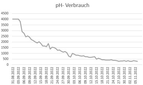

Der Verbrauch von pH- sinkt nach wie vor und scheint sich langsam zu stabilisieren.
Danke für alle Antworten.

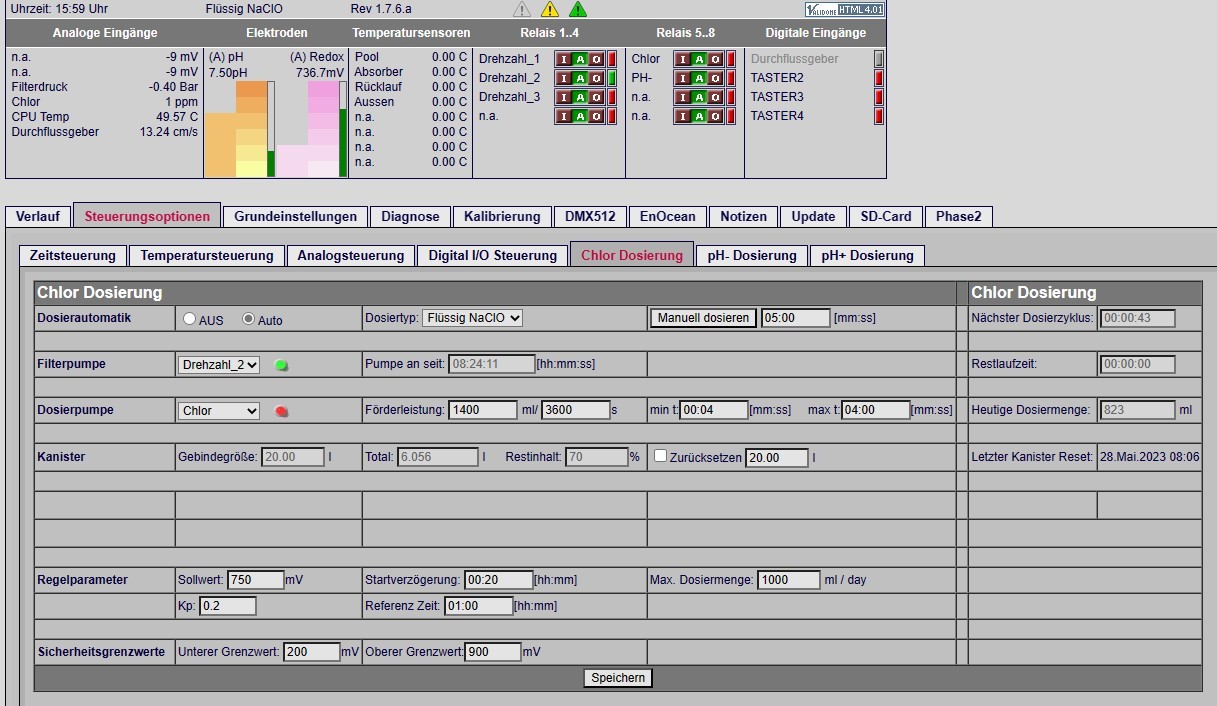

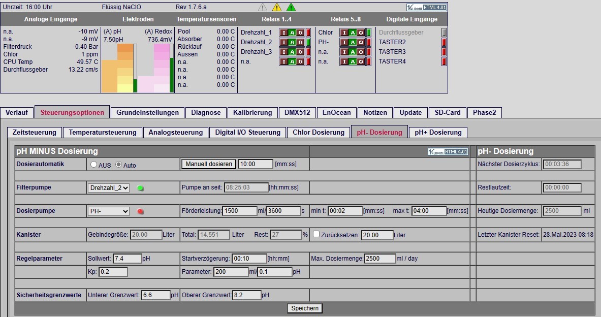

ich habe eine gleichartige Frage. Mein Pool ist nun eine Woche in Betrieb. Eckdaten:
50 m3
Carbonat-Gehalt: 16 Grad dh
ph- Zielwert: 7.4 (gefliester Pool)
Cl Zielwert: 750 mV (zumindest vorerst)
Schockchlorung mit 1000 ml.
Ich habe nach 5 Tagen die max. Chlormenge von 2000 auf 1000 ml reduziert. Gefühlt wird immer weiter Chlor gepumpt. Der hohe Verbrauch irritiert mich schon, jeden Tag wird das max. erreicht.
Die Haut juckt nach dem baden. Habe ich irgendwelche Parameter falsch gesetzt? Kalibrierung ist erfolgt wie vorgegeben.
Auch bei den Mengen an ph- hatte ich gehofft, dass die runter gehen.
Bin für jeden Hinweis dankbar

Re: Wasserwerte und Chemieverbrauch
Wo kommt die Angabe denn her?
Zum Chlorverbrauch oder ob der Redox-Sollwert so passt, kann Dir keiner was sagen - ohne das Du den Chlorgehalt misst und hier postest (DPD1 und DPD3). ...auch ob das Becken abgedeckt ist oder nicht -> wenn nicht, reichen 1000ml / Tag sicher nicht bei der Beckengröße und bei ordentlich Sonne.
Ja... aber eher nicht innerhalb einer Woche (außer es würde mehr pH Senker dosiert werden)
Warum ist noch kein Temperatursensor angeschlossen? Die pH Messung braucht die Wassertemperatur, sonst ist das von Haus aus 0.1 .. 0.2 pH daneben (je nach tätsächlicher Wassertemperatur)
>>Was kann ich optimieren?
- Deine DPD3 Messung z.B. ... die Tablette kommt nach der DPD1 Messung in das Messwasser dazu
- Temperatursensor für das Poolwasser anschließen, damit die pH Messung passt
>>Das Becken ist zwischen 19 Uhr abends und 11 Uhr morgens abgedeckt
Wenn er tagsüber offen ist, wirst Du auch nicht mit weniger Chlor auskommen (wenn die Sonne scheint). Die 1000ml reichen da - wie gesagt - nicht. Und es darauf zu begrenzen ist keine Lösung. Also stell eher wieder die 2000ml ein.
Wie lange ist das Wasser schon da drin?... was hattest Du beim "Schockchloren" mit den 1000ml für einen Redox Messwert? (oder lief die Messung da noch nicht)

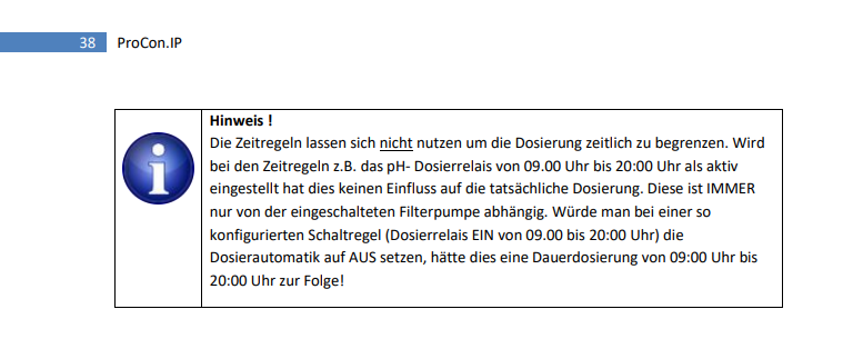

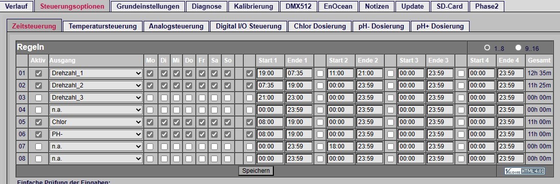

Noch eine Frage zur Dosierautomatik: Die ist ja bei ph und Chlor auf Auto gestellt.
Ich hätte gerne, dass die Dosierung nur läuft, wenn die Filterpumpe auf Drehzahl_2 läuft. Ist das dann so richtig hinterlegt?
Nein, Dosierung läuft immer sobald die Pumpe an ist - weil sie immer laufen muss. Mach die Dosierpumpen aus der Zeitsteuerung raus!
Heißt aber im Umkehrschluss, wenn ich die Zeitregel bei Drehzahl_1 und Drehzahl_ 2 hinterlegt und aktiviert habe, dass die Filterpumpe entsprehend der definierten Zeit ihre Drehzahl verändert. Das tut sie aber nicht.
Bei der CL und ph- Dosierung muss man ja auch eine Filterpumpe hinterlegen, wie oben im Screenshot zu sehen, ist es bei mir Drehzahl_2. Demnach würde ich erwarten, dass die Dosierung nur startet, wenn die Zeitregel für die Drehzahl_2 greift. Auch das kann ich nicht beobachten Oder muss hier was bei den Analogregeln hinterlegt werden?
Nö, so wie es eingestellt ist läuft Drehzahl_2 nie
Ist beim Schaltbild / Anschluss für die regelbaren Pumpen mit erklärt wie es zu konfigurieren ist... auch, das für die Dosierungen "Drehzahl_1" bei Filterpumpe ein zu stellen ist
viewtopic.php?p=10490#p10490

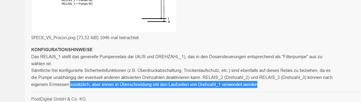

Dann verstehe ich nicht, wie ich Drehzahl_2 konfigurieren muss, dass Sie anspringt. Was muss ich denn in den Zeitregeln von oben verändern?
So wie es da steht... "Drehzahl_2" kann nur überschneidend mit "Drehzahl_1" funktionieren (weil Drehzahl_1 ja erstmal der "Hauptschalter" ist)... die muss dann halt 00:00 bis 00:00 laufen
- Beiträge: 384
Kurz:
Um Drehzahl 2 zu aktivieren, muss auch Drehzahl 1 aktiviert sein
