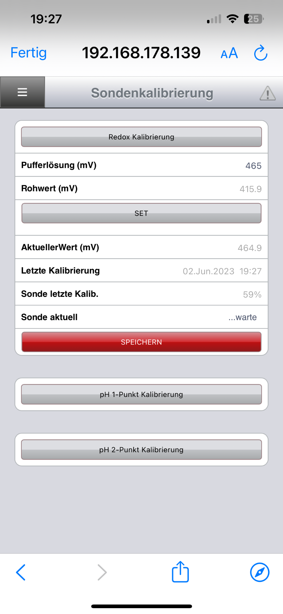

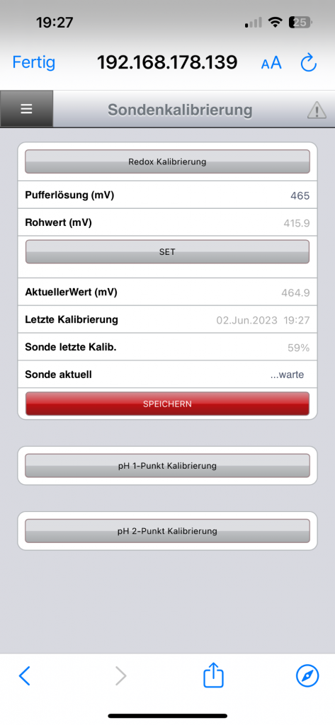

Jetzt hat die Redox nur noch 59%
Beiträge: 10400
Re: Inbetriebnahme Pool / Problem mit pH- Dosierung
passt schon noch.

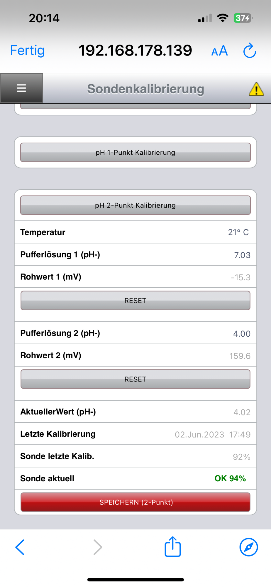

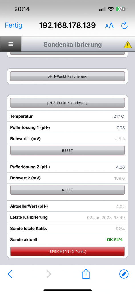

Hier die Rohwerte der PH elektrode.
Beiträge: 10400
Jo. Alles gut.
Dann war Deine Pollab-Messung vom Anfang (7.4) im Vergleich zum Elektrodenmesswert (8.4) aber irgendwie falsch.
blaubatu
Beiträge: 66
Registriert: 13. Mai 2019, 14:47
Beitrag von blaubatu »
Danke Alex. Der Poollab hat korrekt angezeigt. Die nicht kalibrierte PH Elektrode hat falsch angezeigt. Was mich nur wundert, wenn Sie 8.4 anzeigt warum die automatische Dosierung sich nicht eingeschaltet hat. Ich gehe davon aus, das wenn der PH wert über 7.4 steigt, die Dosierung sich nicht automatisch einschaltet. Ich beobachte es die nächsten Tage und lasse es Dich wissen ob die Automatik funktioniert. Schönen Abend noch.
Beiträge: 10400
Nein, so daneben kann sie vorher gar nicht angezeigt haben bei den Werten die sie bei der Kalibrierung noch liefert...
Du löscht doch die Warnmeldung dazu immer aus dem Logfile raus ... "pH Dosierung Sicherheitsgrenzwert erreicht". Sie sagts Dir doch...
