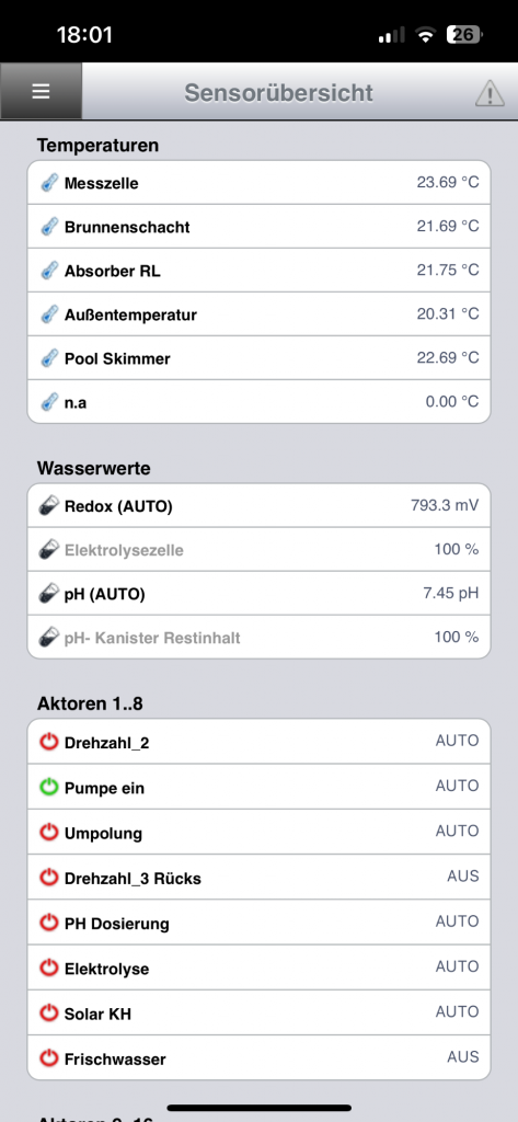

Und Problem gelöst? Ich habe auch das gleiche Problem. Habe den Pool in Betrieb genommen, alles lief wie die Jahre zuvor. Jetzt kann ich nur manuell dosieren. Auch zeigt die PH elektrode mehr an. Zur Zeit 8.47, kriege die Warnmeldungen aber schaltet nicht. Poollab zeigt 7.4 an.
Werde neu kalibrieren, oder falls notwendig bei Alex eine neue PH elektrode bestellen.

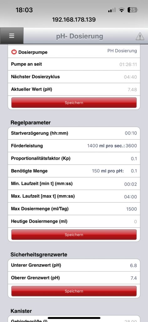

Habe die Kalibrierung durchgeführt. Sonde zeigt PH von 7.48 an. Bis jetzt schaltet die Dosierpumpe nicht automatisch.
- Beiträge: 10444
Re: Inbetriebnahme Pool / Problem mit pH- Dosierung
Waren die Werte OK bei der Kalibrierung (die angezeigten Rohwerte in mV)? 0mV bei pH7 und 177mV bei pH4 (+/- 20..30mV jeweils)
Was steht denn da bei "Gebindegröße" der pH Dosierung.... steht da 28 Liter? (So viel hat kein Kanister... max. immer 20l)
Anströmung wird auch keine angezeigt... fehlt in der Übersicht? Nicht angeschlossen / Eingebaut?

Doch die Anströmung ist vorhanden. 4.29 cm/s
Behälter 28l
Die Rohwerte habe ich nicht. Müsste nochmals kalibrieren
Behälter 28l
