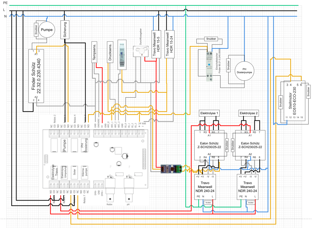

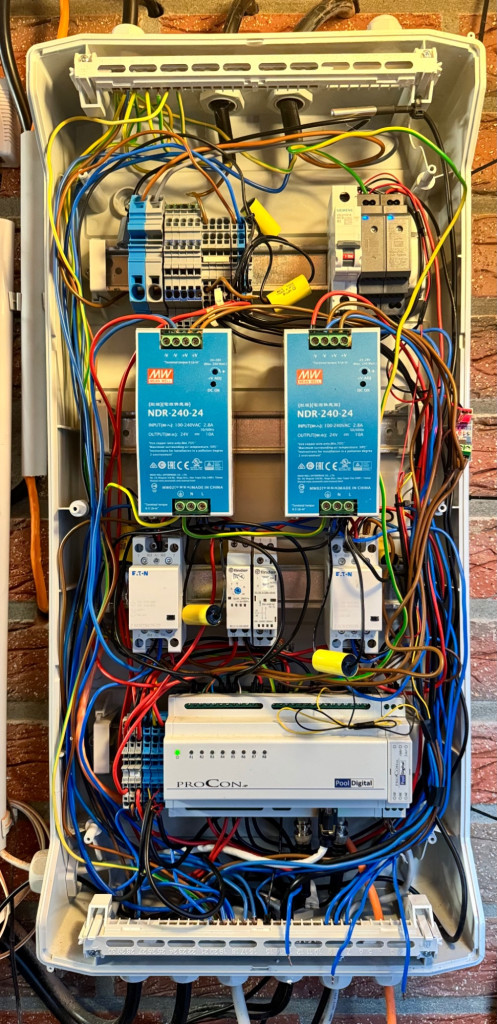

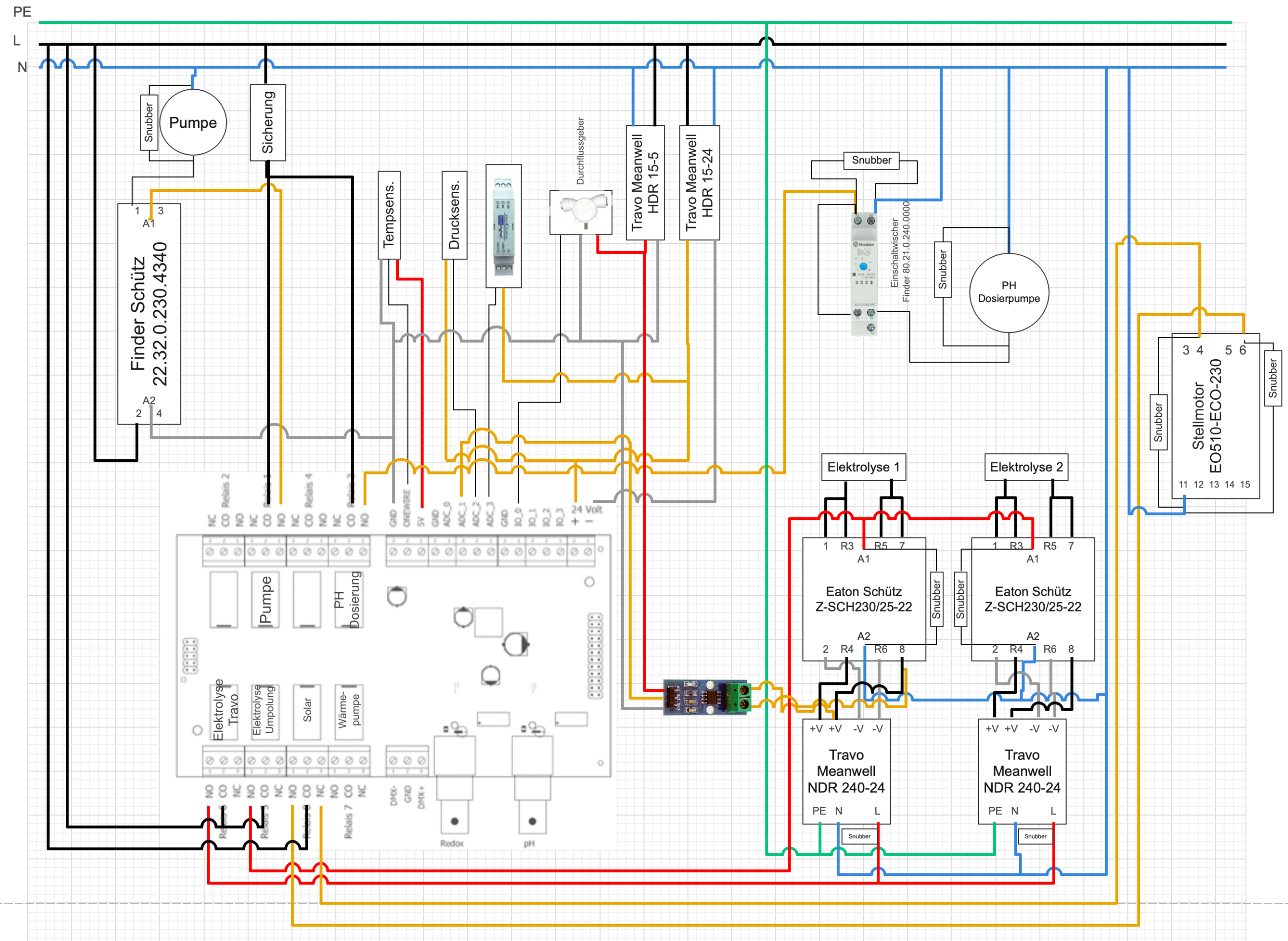

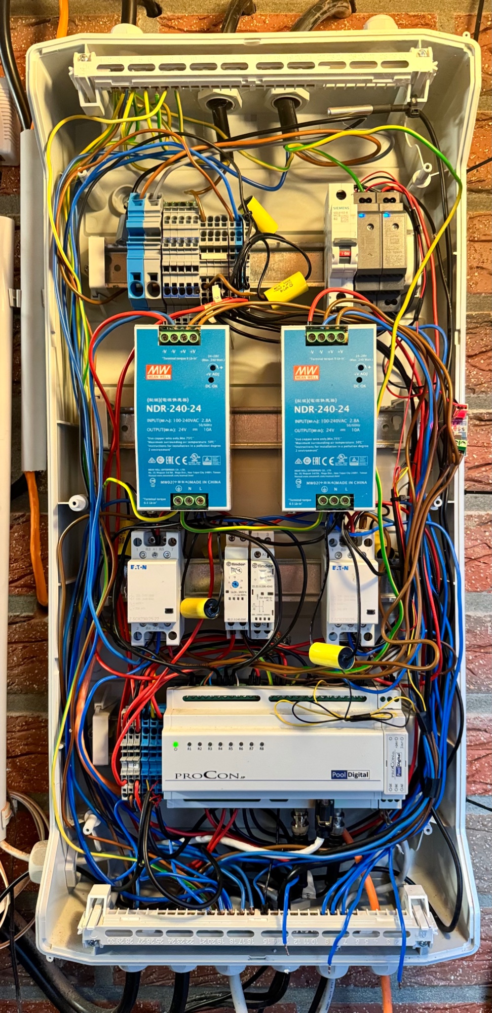

Hallo, Ich habe fast genau das gleiche Problem. Habe 2 Elektrolyse Zellen geschaltet über 2 verschiedene Schütze und 2 Netzteile.
Bereits vor 2 Wochen hatte ich die gleiche Fehlerbeschreibung (Chlor wurde produziert obwohl LED des Poolcontrollers aus war - Phasenprüfer zeigte auch an, dass Strom aus den Relais gekommen ist).
habe dann auf ein noch nicht benutztes Relais gewechselt.
Erstmal ging alles wunderbar. jedoch heute hatte ich auch mit diesem Relais genau den selben Fehler.
Ich habe gerade mal die Strommessung durchgeführt: an allen drei Kontakten NC, N0, C0 liegen 230V an.
Aktuell habe ich den Nullleiter der Netzteile und der Schütze nicht angeschlossen damit nicht noch mehr chlor produziert wird.
- Schmauchstellen kann ich keine sehen
- Die Ausgänge am ersten genutzten Relais sind wieder stromlos.
- Mir ist bei ersten Auftauchen des Fehlers aufgefallen dass der Snubber von einem Netzteil lose war. den habe ich wieder angeschlossen.
- Im Anhang mein Schaltplan. Unterschied zur aktuellen Schaltung ist dass Elektrolyse an Relais 7 hängt und ich jetzt eine drehzahlgesteuerte Pumpe habe die auf den Relais 2,1 und 4 sitzt
- Ein Foto meines Schaltkasten ist auch im Anhang (Achtung: Sehr viel Kabel auf wenig Raum - da erkennt man wahrscheinlich nicht viel)
Was kann ich tun damit der Fehler nicht mehr auftritt.

- Beiträge: 10421
Re: SEL-Zelle an obwohl Relais laut Pool Controller UI aus ist
Die Leistung von zwei Netzteilen ist auf jedenfall zu groß, um über die Relais der ProCon geschaltet zu werden. Da muss ein Lastschütz davor, der dann die 230V an die Netzteile schaltet.

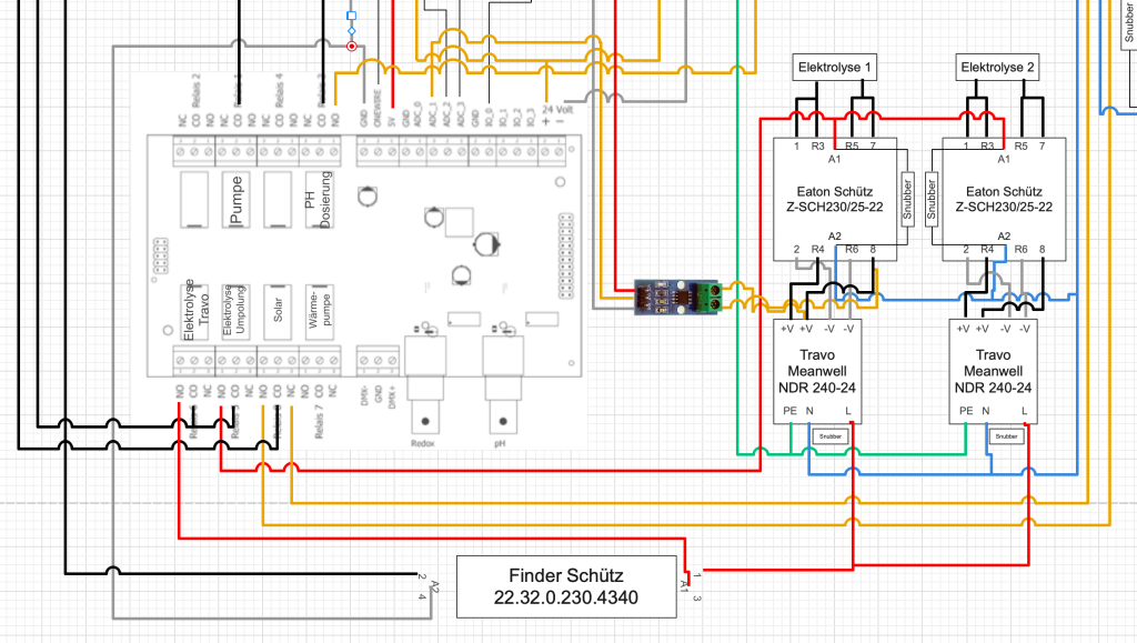

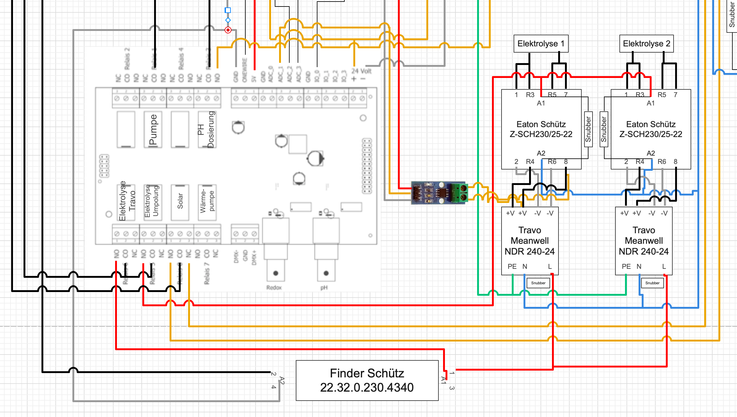

hab noch den Finder von der alten ungeregelten Pumpe da. Der ist aktuell ungenutzt. Wäre das Schaltbild für die Netzteile mit Finder dann so i.O.? und muss da noch an den Finder ein Snubber ran?
- Beiträge: 10421
Ja, Snubber.
A2 muss aber an den Neutralleiter - nicht an einen GND der ProCon!
