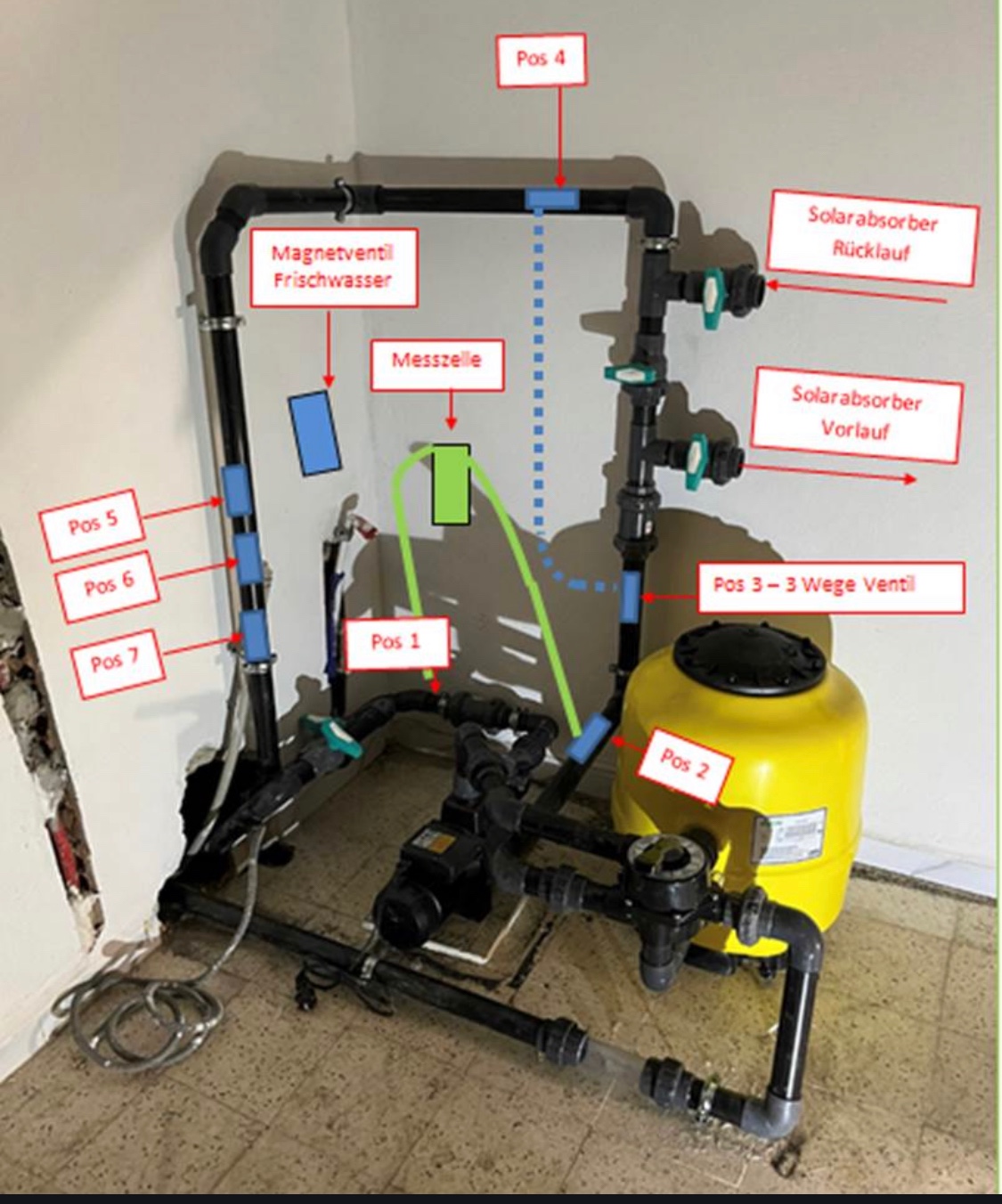

Neben der Elektroplanung treibt mich die Verrohrung noch um. Da die Anlage noch nicht in Betrieb genommen ist und damit kein Wasser in den Rohren sich befindet, tendiere ich doch stark dazu die verrohrung anzupassen z.T. Zu trennen und damit die nachträgliche Anbringung von Anbohrschellen zu vermeiden bzw. Auf ein Minimum zu reduzieren. Auch wenn ich darauf bedingt B… habe :P Aber lieber jetzt richtig machen als später ärgern und Mehraufwand haben.
Anbei ein Bild der Infrastruktur, Erklärungen/Überlegungen folgen im nächsten Schritt:
Meine Überlegungen dazu sind wie folgt:
Ich würde an POS 1 eine Anbohrschelle anbringen da der Platz für ein T-Stück nicht ausreicht. Von pos 1 nach POS 2 soll dann die Messzelle von Pooldigital angeschlossen/integriert werden (grüner Schlauchweg).
An Pos2 würde ich ein T-Stück einbauen.
An Pos 3 wird ein 3 wegeventil mit Belimo Stellenantrieb verbaut um in einem späteren Schritt einen solarabsorber in die Infrastruktur zu integrieren. Von pos3 zu pos 4 würde dann der Bypass laufen, für den Fall dass solarabsorber nicht aktiv ist (blaue gestrichelte Linie).
An pos 4 kommt ein T-Stück.
An pos 5 und 6 werden T-Stücke vorgesehen über die dann die Injektion von flüssigchlor erfolgen kann.
Würde das so passen, oder habe ich hier was vergessen bzw. denke ich zu kompliziert??
An pos 7 kommt auch ein T-Stück. Über pos 7 wird Frischwasser dem System zugeführt, sofern der Näherungsschalter (Typ Levelsensor PLS-041B-3-PP; hatte diesen Typ in einem anderen Post als Empfehlung gesehen) anspringt. Der Näherungsschalter selbst ist im skimmer verbaut. Ursprünglich hatte ich gedacht die Frischwasserzufuhr direkt in den skimmer zu machen und dafür auch Wege bereits vorgesehen, aber ich hatte in einem Post hier gelesen das man es besser in die Druckseite machen soll und dann nach der Injektion von Flüssigchlor. Korrekt, oder kann es auch in den skimmer integriert werden?
Viele Baustellen noch :roll:
Danke vorab und beste Grüße

Du hast doch schon nen Bypass für den Absorber gebaut, was willst da nochmal "drumrum" bauen?
Was ist das da bei POS1? Ein Rückschlagventil? Wenn ja, dann "überbrückst" Du mit der Messzelle das Rückschlagventil.
Was ist oberhalb von POS3? ... nochmal ein Rückschlagventil`?
korrekt
Vielleicht war es etwas spät gestern für klare Gedanken :roll: . Da hast du natürlich recht. Damit muss pos 1 mit anbohrschelle hinter das Rückschlagventil wandern.
richtig
Bypass ist vorhanden, richtig. Mir ist nicht klar wo ich hier dann das belimoventil sinnvollerweise im nachgang jetzt platzieren/installieren könnte. Wahr. Sehe ich den Wald vor lauter Bäumen nicht…. Das war ein bisschen der Hintergrund meines weiteren Bypass, wobei ich mir den sehr gerne sparen würde! Gar keine Frage

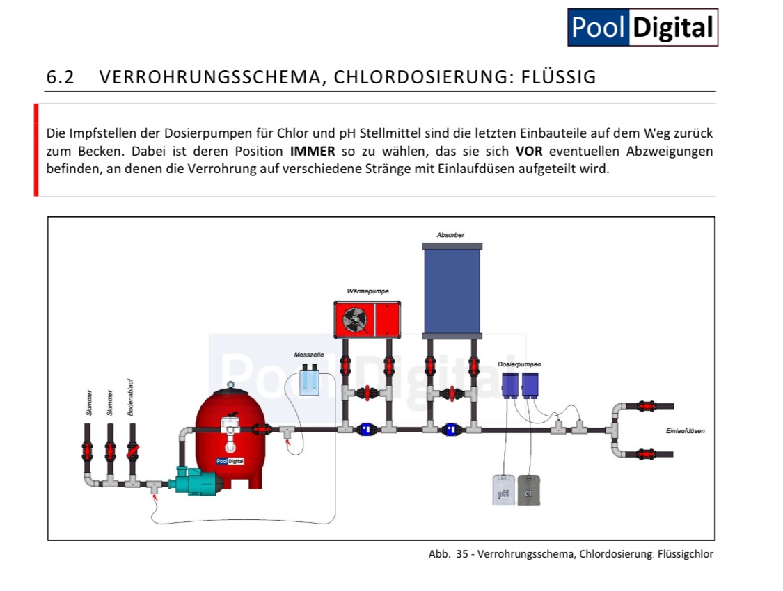

So ich hab nochmal weiter die Unterlagen gewälzt u.a.
*https://www.pooldigitalg.de/_violet/pap ... df#page=57
und dort ist natürlich der Sachverhalt mit der Dosierung wirklich sehr gut in komprimierter Form beschrieben. Von daher glaube ich, bin ich ein gutes Stück weiter in meinen Planungen bzw. Vorbereitungen.
In Hinblick der Verrohrung lässt sich folgendes festhalten bzw. sind für mein Vorhaben folgende Anpassungen erforderlich:
# Pos 1 in Form einer Anbohrschelle wandert hinter das Rückschlagventil
# An Pos 2 wird ein T-Stück nachträglich eingebaut
—> über Pos 1+2 soll dann eure Messzelle integriert werden
==> damit kann ich hinter Pos 1+2 planerisch nen Haken machen. Im nächsten Schritt Komponenten beschaffen.
# Pos 5, 6 und 7 muss je ein T-Stück integriert werden. Vorgehen und Anforderungen in Verbindung mit Flüssigchlor gehen aus obiger Anleitung sehr gut hervor.
Was mir nicht ganz klar ist, ist jedoch der Sachverhalt mit der Frischwassereinspeisung… ich meine im Forum gelesen zu haben, das Frischwasser soll nicht im Skimmer sondern nach der Injektion im Rücklauf eingespeist werden. Aus der Anleitung habe ich mitgenommen, dass nach der Injektion kein Frischwasser hinzugeführt werden soll…?
Frage: daher möchte ich nochmal fragen an welche Stelle im Rücklauf die frischwasserzufuhr sinnvoll ist?
Und denn hätte ich nochmal eine Rückfrage bzgl des möglichen installationsortes für das Belimo Ventil und damit zu meinem vorherigen Beitrag:
Wo wäre nach deiner Meinung der passende Ort für das Belimo Ventil?
Ich sage schon mal Danke vorab für die Rückmeldung.
Einen schönen Abend noch!
hm... das steht wo? "Nicht in den Skimmer" (wenn es sich vermeiden lässt), steht da schon. Ob vor oder nach den Impfventilen - ist völlig egal.
Halt auf dem Hahn, der den Bypass öffnet / schließt... der in der Mitte der drei. Was da schon für Solar da ist, ist doch exakt das, was auch in unserem Verrohrungsschema abgebildet ist.

Klasse Alex! Danke für die Rückmeldung!
Ich hatte es hier hinein interpretiert. Dort stand die Impfstellen sind die letzten Einbauteile vor den Einlaufdüsen. Ergo kein Frischwasserzufuhr dahinter zulässig mein Rückschluss. Mein Verständnisfehler!
Und zudem hatte ich noch in Erinnerung das Frischwasser die Messwerte verfälscht wenn es vor den Elektroden eingespeist werden würde, deswegen nach Möglichkeit nicht in den Skimmer. Die Elektroden würden dann ja später folgen in der Messzelle im Vorlauf/Saugseite. Daraus hab ich im Unkehrschluss für mich die Konsequenz abgeleitet das Frischwasser definitiv in den Rücklauf gehört.
Top danke. Meine Umsetzung weicht leicht von eurer ab, da Ihr parallel zum Motorgesteuerten Ventil/Kugelhahn einen Bypass mit einem Kugelhahn habt, was natürlich im Fehlerfall von dem motorgesteuerten Ventil nicht verkehrt ist, da man direkt umswitchen kann. Diesen Komfort habe ich bei mir derzeit nicht, wenn ich nun den Kugelhahn mit dem Belimo versehe. Aber ist dann eben so. Gibt sicherlich schlimmeres. Das war es was mich irritiert hatte, daher meine erneute Nachfrage. Danke dir, jetzt ist es klarer! Weiter geht es also mit der Planerei :D

>>...was natürlich im Fehlerfall von dem motorgesteuerten Ventil nicht verkehrt ist, da man direkt umswitchen kann.
Der Zusätzliche Bypass-Hahn ist eher für die Fälle, in denen nicht der ganze Wasserstrom der Filterpumpe durch den Absorber / Wärmepumpe kann / darf (weil eher klein). Ansonsten ist der nicht unbedingt notwendig (könntest bei Dir aber ja auch noch einbauen, falls Bedarf (in Deinem Fall halt nach den Abzweigen die schon da sind).
Hm... verstehe. Wenn alles der Verbinder für die Einspeisung aus Kunststoff ist - wie es sein sollte - ist es kein Problem, wenn sie danach ist. Hast Du da irgendwelche Edelstahl-Adapter, würde ich sie tatsächlich vor die Impfventile machen.
Ja genau, das wäre auch eine Möglichkeit. Hatte ich auch schon dran gedacht. Ich möchte alles für Solar vorbereiten, Umsetzung kommt allerdings zum Schluss.
Ich hatte vor alles aus Kunststoff zu machen. So mal der Plan. Mal sehen was da gibt (rainbird, Hunter Magnetventile). Ich muss muss mich da als nächstes mal etwas einlesen welche Komponenten hierfür am meisten Sinn machen bei meiner Umgebung. Ich werde mit Frischwasser auffüllen und brauche da unten keinen systemtrenner. installiert werden diese Komponenten dann im Technikraum. Wasseranschluss vorhanden. Diesen Wasseranschluss wollte ich dann für Nachspeisung Frischwasser und Ansteuerung magnetventil von dem Besgo stangenventil verwenden.
