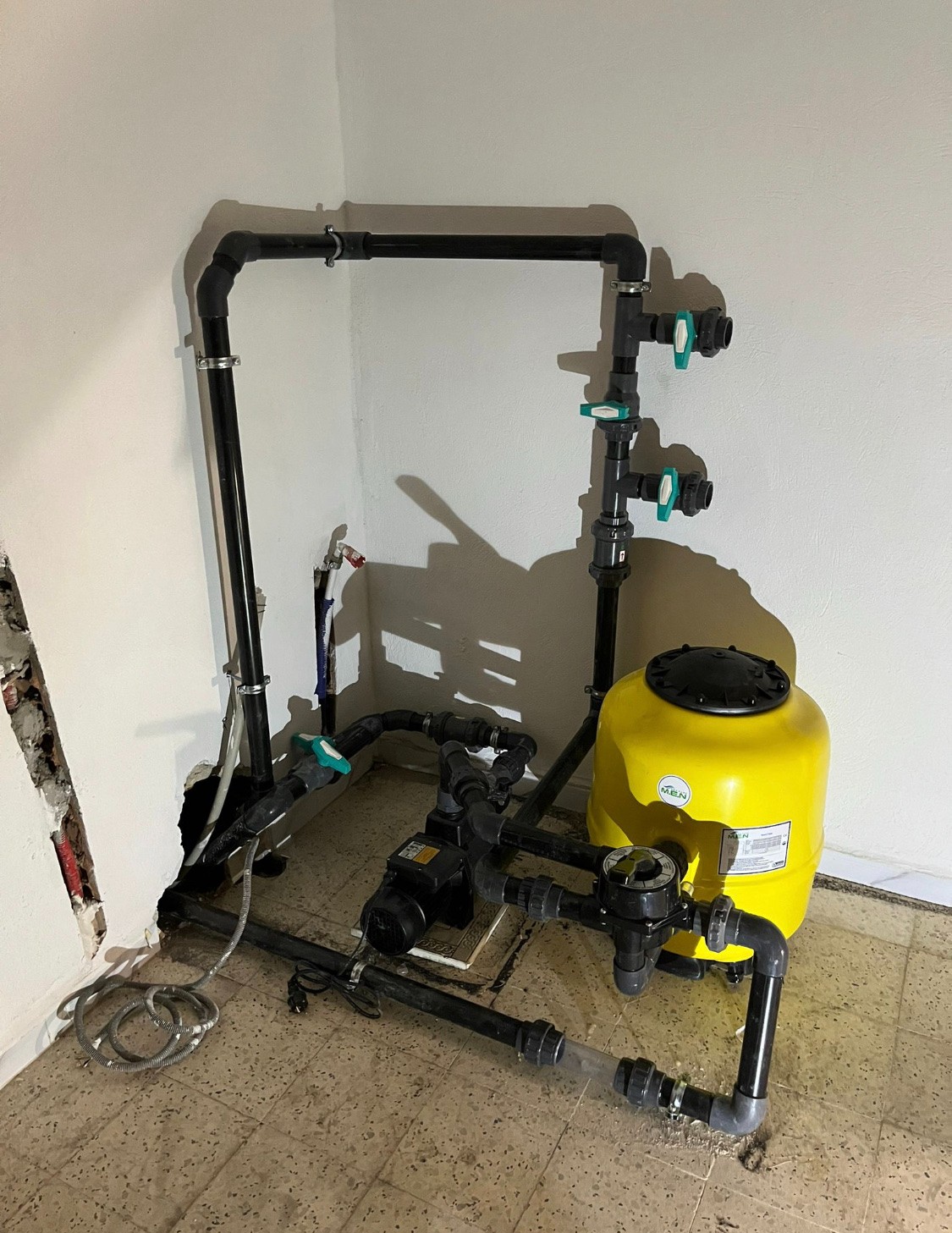

wir haben uns einen Pool in Form eines gfk Pools gegönnt. Pool und Technik wurden nun installiert. Das ganze haben wir in unserem Feriendomizil in Nordafrika realisiert.
Deswegen kommt jetzt auch der nächste Schritt bzw. die Vorbereitungen hierfür laufen jetzt an. Die Vision ist, das der Pool völlig automatisiert läuft mit der Zeit. D.h. Umwälzen, Wasserqualität etc. Dafür braucht es natürlich die Steuerung von pooldigital :D , welche im nächsten Schritt auch folgen soll.
Zunächst aber möchte ich die Vorbereitungen für die Installation der Chlor und Redoxelektroden vorbereiten und die entsprechenden Anbohrschellen schnell verbauen, um im nächsten Schritt die Wasserqualität in den Griff zu kriegen. Ich möchte dabei die Sonden über einen Bypass im Vorlauf verbauen (grüne Linie). Dazu würde ich eine Anbohrschelle an Position 1 und die zweite Anbohrschelle an Pos 2 in der Druckseite verbauen. Zusätzlich dann noch zwei weitere Anbohrschellen an die Position 3 und 4, worüber dann das erforderliche Chlor hinzugefügt werden soll. Die Kanster würde ich dann neben dem Filterplatzieren Position 6.
Passen die Installationsorte der Anbohrschellen? Gibt es eine Vorgabe für den erforderlichen Mindestabstand für die Anbohrschellen an den Position 3 und 4, also untereinander?
Zudem würde ich an der Position 5 eine weitere Anbohrschelle installieren. An Position 5 soll die Temperatur in der Druckseite gemessen werden. Diese Temperatur würde ich dann später auch für einen Solarheizkreislauf mit in die Logik einbinden und abfragen. Passt das?
Oder habe ich Denkfehler in Hinblick der Lage der Anbohrschellen ?

Die Positionen für die Impfstellen und für die Messwasserentnahme(2) und Rücklauf(1) wären schon OK. Aber ich hätte gerade im Bereich der Impfstellen gleich T-Stück genommen... vergammelt nicht so schnell, wenn es mal leichte Undichtigkeiten gibt.
Wenn Du die Messzelle von uns verwendest, da ist auch ein Einbauplatz für einen Temperatursensor drin. Brauchst keine extra Anbohrschelle. Die kannst dann evtl. später in den Rücklauf vom Solar setzen, um da die Temperatur zu messen.

Ja, T-Stücke wäre besser gewesen. Jetzt kann ich es leider nicht ändern. Es ist zwar noch kein Wasser drin, aber mit Anbohrschellen ist es jetzt natürlich am einfachsten. Hoffe das macht dann kein Ärger.
D.h. Zusammengefasst:
Position 1, 2, 3 und 4 sind in Ordnung für die nachträglich Installation der Wasseraufbereitung?
Gibt es einen Mindestabstand zwischen den Anbohrschellen für Position 3 und 4 der berücksichtigt werden muss bei der Montage? Oder reichen 5 cm Abstand aus?
Position 5 - Temperaturmessstelle kann ich mir sparen bei Verwendung eurer Hardware, da Temperaturmessstelle bzw. Messenden vorhanden und für solarabsorber verwendbar. Hättest du nochmal einen link zu eurer Hardware? Nicht das ich das falsche vor Augen habe. Dann weiß ich auch direkt welchen Rohrdurchmesser der Bypass haben muss.

was für ein Rohrdurchmesser für den Bypass? Die Messzelle wird nur mit Schläuchen angeschlossen
Messzelle: https://www.pooldigital.de/messzel ... elektroden
Anschlusskit: https://www.pooldigital.de/messzel ... -messzelle
Nein, gibt keinen bestimmten Abstand auf den man achten müsste.

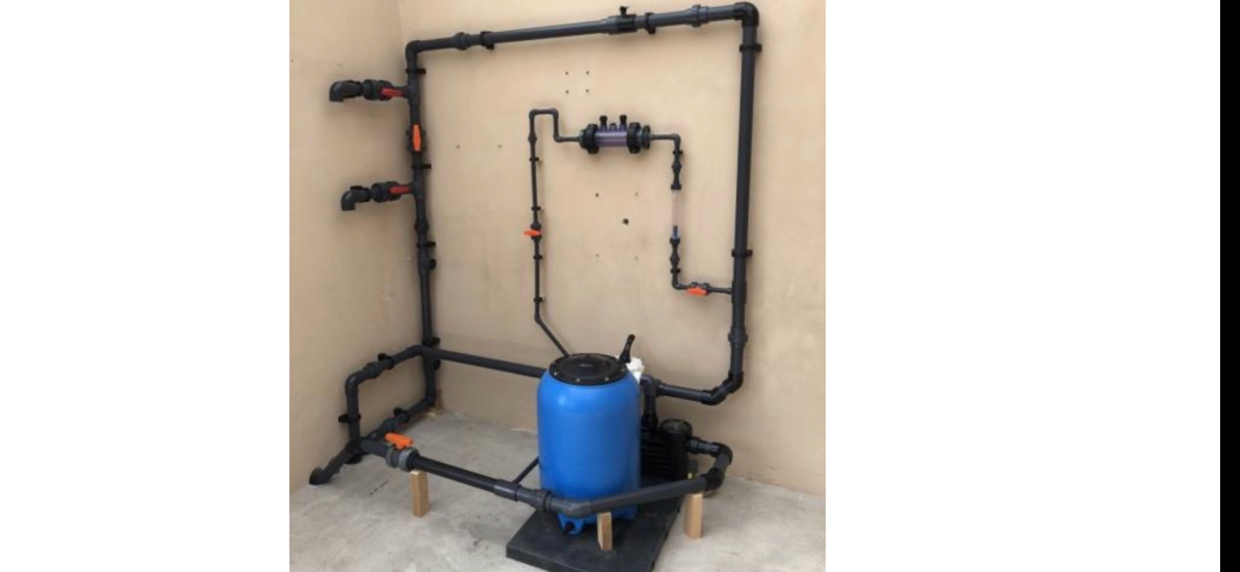

na ja, das Bild is ja nicht von uns. Wir haben eine ganze Installationsanleitung voll mit elektrischem und dann weiter unten auch mit hydraulischem "Zeugs" und was man verwenden sollte. Is auch alles im Bereich "Grundlagen" beschrieben viewforum.php?f=76 (Installationsanleitung ist da auch so gut wie überall drin verlinkt)
>>Hättest du noch nen link für mich für das Anschlusskit für den Rücklauf zur Injektion
Wir haben sonst nichts weiter bzgl. "Verrohrung". Impfventile sind immer bei den Dosierpumpen dabei, Du brauchst halt dann eine passende Anbohrschelle, wenn Du das mit Schellen machen willst. Die ganze hydraulische Anbindung ist ab hier beschrieben: https://www.pooldigital.de/_violet/pape ... df#page=57

is auch fehleranfällig bzgl. Luft, die da drin stehen bleibt. Wenn das Becken ~4000km weit weg ist, würde ich mich an so wenig Stellen wie möglich auf irgendeinen Kompromiss einlassen... kannst ja nicht mal eben "da hin" - und die meisten "Fehler" entstehen nur, weil es die Installation eben zulässt oder provoziert.

Ich hab grad ein bisschen geguckt wegen dem besgo auf eurer Website. In meine verrohrung habe ich in den Rücklauf nachstehendes klarsichtrohr verbaut:
https://www.amazon.de/gp/aw/d/B00OCOSV6 ... asin_title
Sprich so sind die Dimensionen der verrohrung gewählt.
Der von euch angebotene besgotyp dn40 (50mm) 125mm stichmass würde dann passen oder? Gibt ja anscheinend von besgo, gemäß Beschreibung, die Dimension dn40-dn125, aber ihr bietet quasi eh nur dn40 an. Wollte da nur sichergehen.
Kommt auf das Stichmaß an, das Du für den Kessel brauchst.
Wenn der 125mm Abstand (der Verschraubungen hat) dann solltest Du das Ventil mit 125mm Stichmaß nehmen - das gibt es von Besgo nur in DN40 (50mm).
