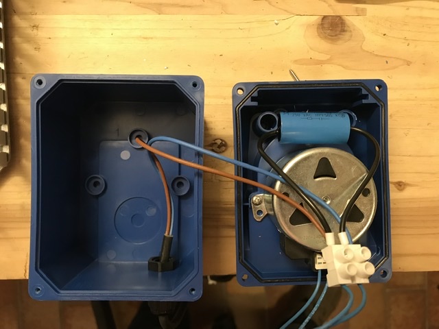

So, war ganz gut, dass ich erstmal aufgemacht habe. Siehe Foto. Habe das Kabel wieder dran gemacht und sie funktioniert problemlos.
Neu ist die Pumpe aber nicht, bei den Schraublöchern war schon ordentlich Abrieb am Kunststoffgehäuse. Hatte also schon mal jemand aufgemacht.

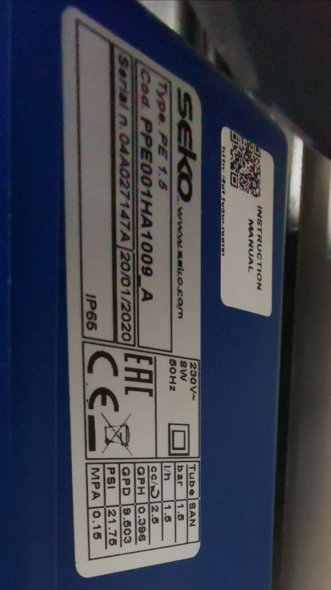

Das Produktionsdatum steht auf dem Typenschild der Pumpe.
Kannst mir das bitte mal Fotographieren (auch wegen der Seriennummer)

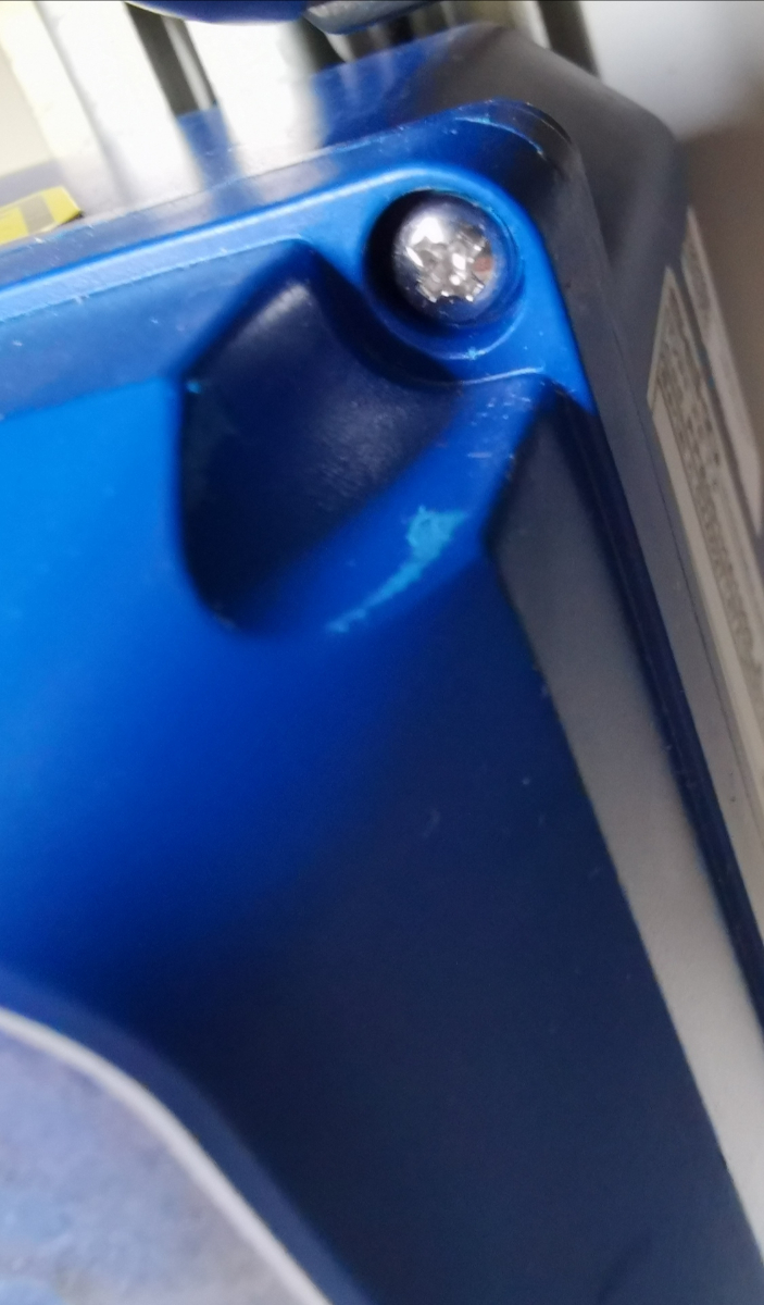

das mit den Schraubenlöchern muss nichts bedeuten.
Schraubenlöcher in Kunststoff-Gehäusen sind normalerweise nicht vorgeschnitten sondern nur als zylindrisches Loch ausgeführt.
Die Schraube formt bzw schneidet sich ihr eigenes Gewinde.
Wenn man das dann losdreht kann da schon ein wenig Material rauskommen.
Jedenfalls ist das mit der Lüsterklemme ein Anfängerfehler des Herstellers...
Sind da Aderendhülsen auf den Leitungen? Falls nicht würde ich welche draufmachen, sonst ist der nächste Wackelkontakt nach meiner Erfahrung nur eine Frage der Zeit.
Viele Grüße, Daniel

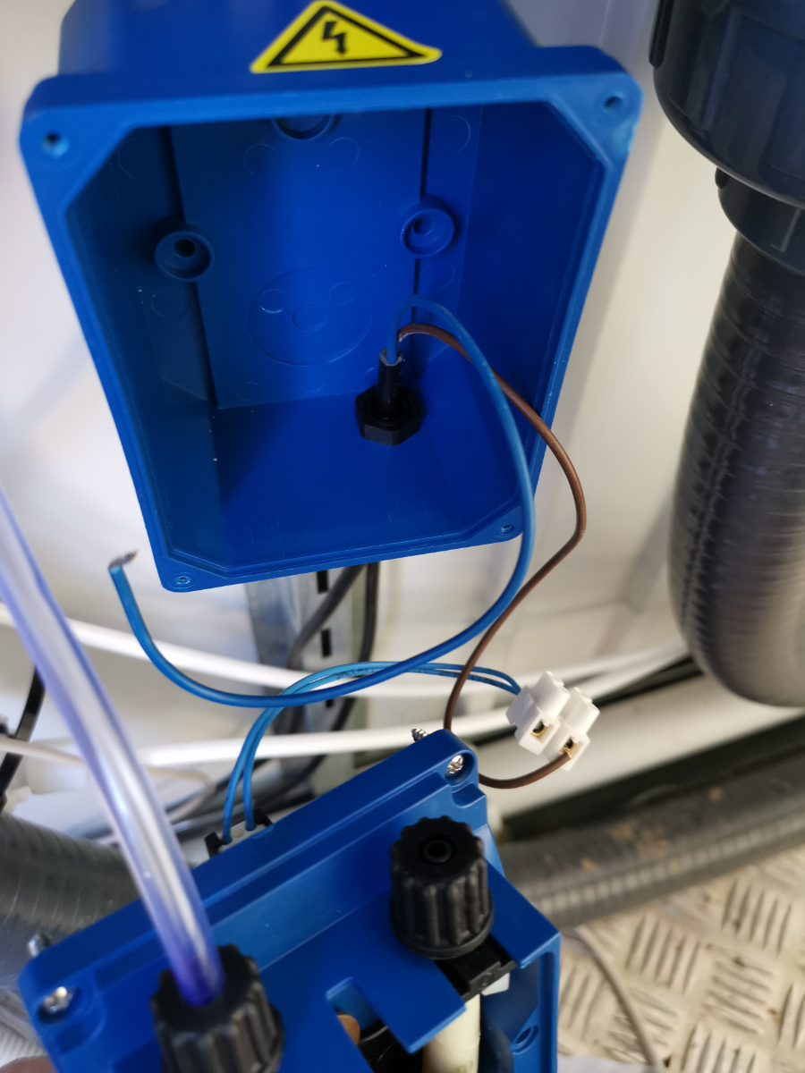

Foto anbei.
Aderendhülsen sind drauf.

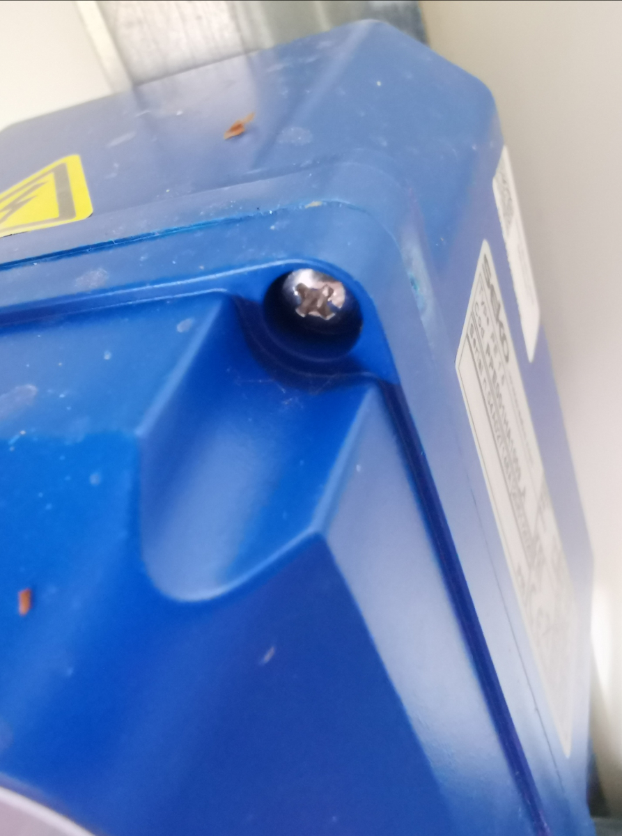

Bzgl. der Schraublöcher habe ich mal ein Foto angefügt. Alle vier sehen so aus. Da war glaube ich jemand mit nem Akkuschrauber dran. Zum Vergleich auch mal ein Foto von der anderen Pumpe ohne diese Spuren.

Ausser Seko hat die vorher aber niemand anders in der Hand gehabt (werden ja von Hand endmontiert)
Produktionsdatum dieser Pumpe siehst man an der Seite .. 20.01.2020. Wareneingang unserer Bestellung war der 19.02. Versand an Dich am 05.03. ...also die ist sicher nicht "gebraucht".
Wir schrauben ja auch keine Pumpen auseinander... Is aber in der Tat "unschön" mit dem Gehäuse da. Wie gesagt, ich hätte Dir normalerweise direkt eine andere geschickt... im Moment is das aber mangels Verfügbarkeit nicht möglich.
