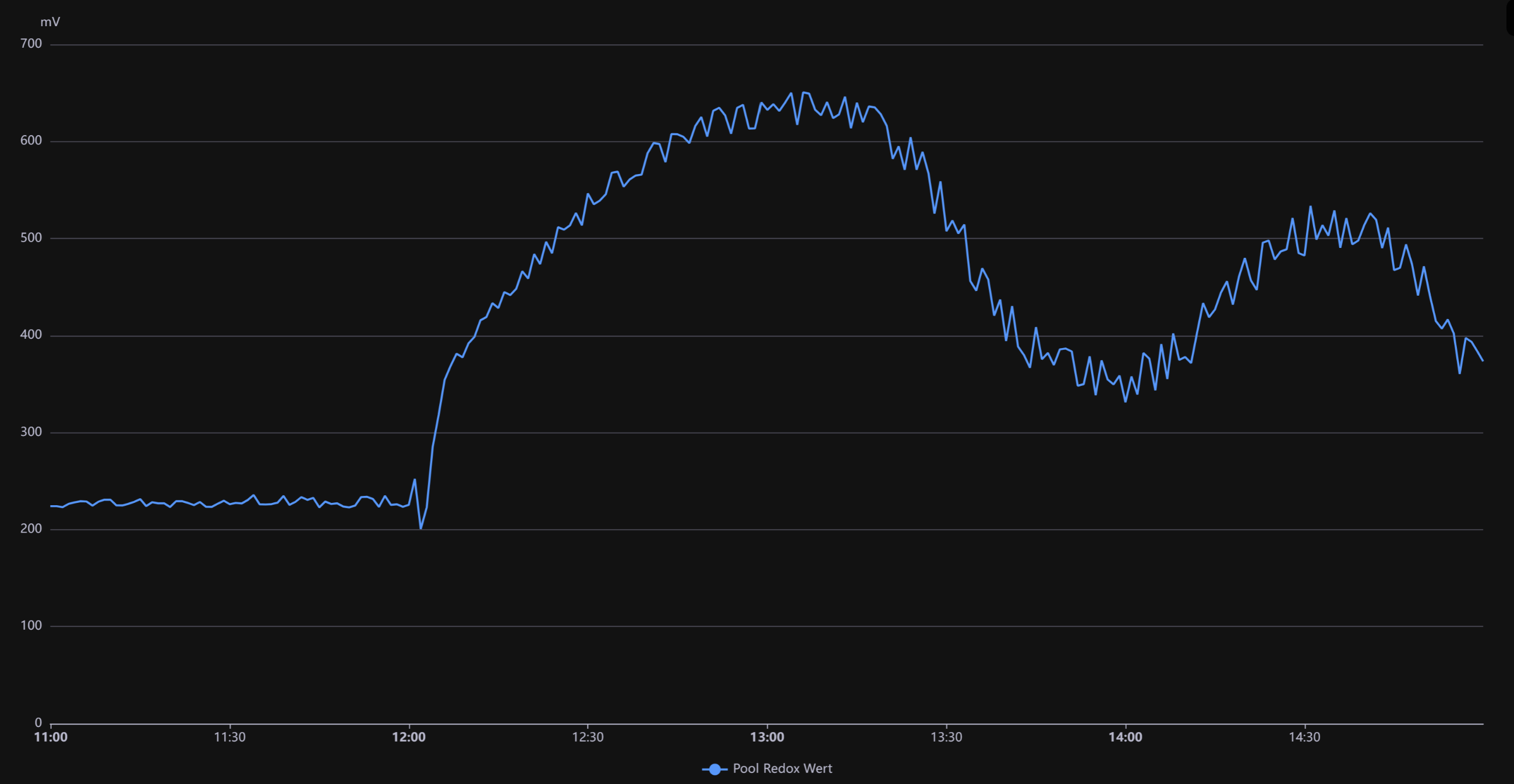

Im Anhang der Verlauf vom Redox-Wert heute. Die Pumpe hat um 12 Uhr eingeschaltet. Vorher war die den ganzen Vormittag aus (zu wenig Sonne). Aber der Verlauf der letzten 3 Stunden kommt mir sehr seltsam vor. Die automatische Dosierung ist deaktiviert und ich habe heute noch nichts manuell gemacht. Hast du eine Idee warum das so schwanken könnte?

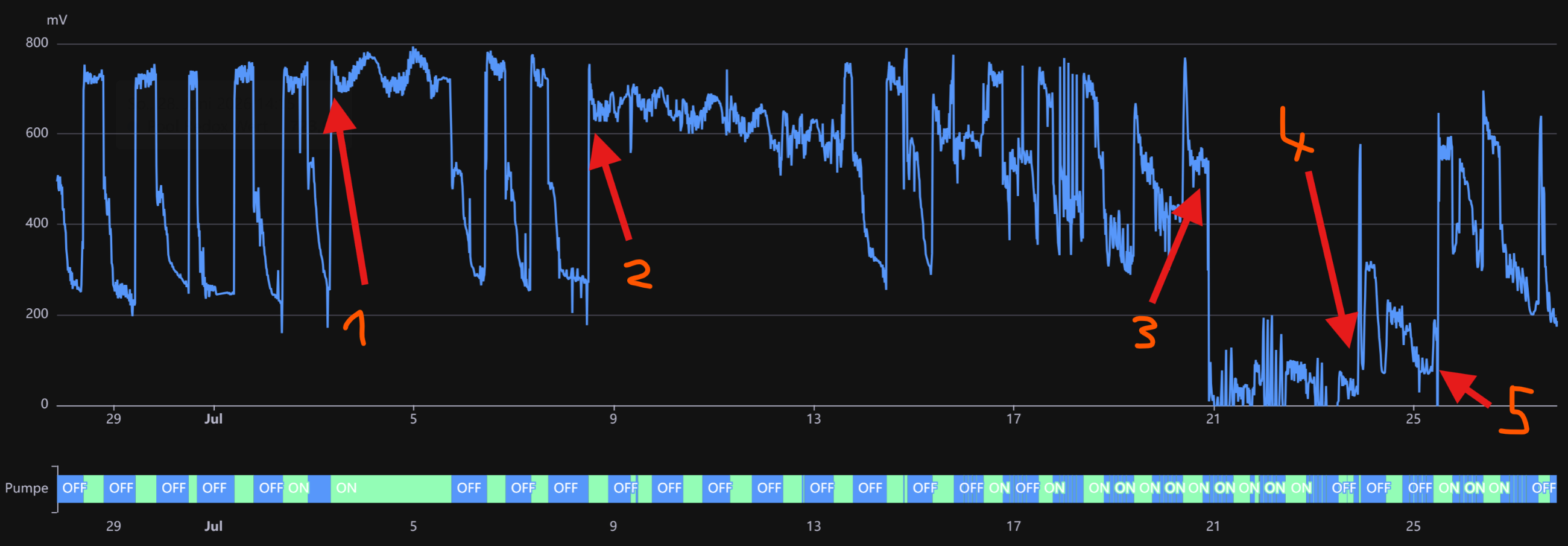

ich hab mir das gerade auf dem Diagramm mal nochmal über einen längeren Zeitraum angeschaut und den Verlauf mal Chronisch aufgearbeitet. Das Problem mit den niedrigen Werten war tatsächlich noch gar nicht so lange wie ich dachte.
Bei (1) hatte ich schon dauerhaft Probleme mit grünem, Trüben Wasser und hatte eine schockchlorung mit Desalgin gemacht. Die Pumpe ist dann 2 Tage durchgelaufen. Bei (2) hatte ich den Chlorkanister getauscht und die Filterbälle aufgefüllt.
Danach schaut eigentlich alles relativ normal aus, Nur war hier der Chlor-Wert in dem Zeitraum sehr hoch. Als Ziel war glaube ich 680mV eingestellt was die Anlage aber nie erreicht hat und immer mehr Chlor rein gepumpt hat. Am 10. habe ich die dosierung Pausiert und das Chlor erstmal abbauen lassen. Ab dem 17. War ich mir immer unsicherer ob das Chlor in irgend einer Art mit dem Redox-Wert zusammenhängt. Daher hab ich bei (3) die Elektrode getauscht und war überrascht dass der wert so niedrig ist. Die Alte dürfte hier schon 6 oder 7 Jahre alt gewesen sein. Der Wert ist aber bis dahin so weit unten geblieben. Bei (4) rum hatte ich CYA hinzugefügt. Chlor ist hier ab (3) immer > 2.5ppm. Leider aber trotzdem immer wieder grüne Beläge.
Bei (4) hatte ich neue Kalibrierlösung und hab dort ein bisschen mit den Elektroden experimentiert. Leider auch ohne großen Erfolg.
Bei (5) kam wieder ein Päckchen desalgin shock rein da die ganzen wände schon wieder sehr grün waren.
Hm. Ich glaube ich beobachte jetzt erstmal weiter wie sich das alles verhält und teste nochmal die Elektrode in einem Glas Leitungswasser mit ein paar tropfen Chlorliquid. Mal schauen wie sich das alles verhält. Trotzdem erstmal danke.
Mit mindestens 20 ppm Cyanursäure ist das ja nicht "viel"... ist nicht mehr als 0.8/0.9 ppm Chlor, ohne Cyanursäure.
Aber wenn das Becken dabei schon immer "grün" wird, dann passt eh was anderes nicht.
Hydraulik nicht gut, Förderleistung zu gering, Filterlaufzeiten wesentlich zu kurz, Beckenmaterial spröde / rau / verunreinigt ... irgendwas in der Richtung.

Komisch... einfach so, war niemand dran? Pumpe war aus, wenn ich den Screenshot richtig deute?
kann's da irgendwelche großen Temperaturunterschiede geben (Spannungsriss oder so)?
