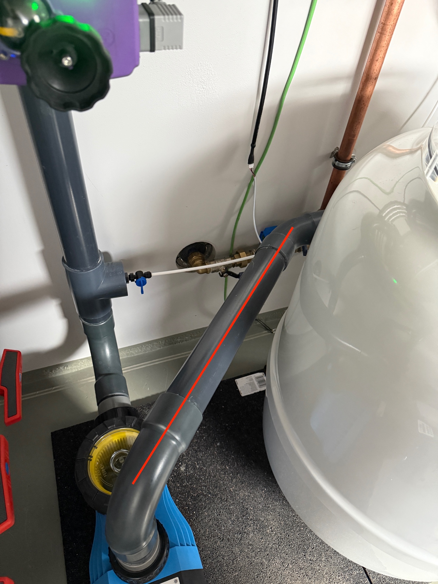

Re: FlowSonic
wäre hier der Einbau vom FlowSonic sinnvoll/machbar?
Die rot markierte Strecke sind in etwa 55cm. Im hinteren Bereich ist ein 45° Bogen gefolgt von ca 30cm gerader Rohrführung.
Empfohlen werden ja gesamt ca. 70cm (inkl. Flowsonic).
Ich habe alles in 63mm verrohrt. Wie bringe ich nun den Anschluss des FlowSonic an das Rohr. Kann ja keine Muffe mit Innenmaß 63mm nehmen, da ich ja sonst die Verschraubung nicht mehr herunterbekomme.
VG David
VG David

- Beiträge: 10331
Re: FlowSonic
Jo, würde schon passen... wenn der Abstand zum Kessel da noch reicht.
Er hat ja Klebemuffen für 63mm Rohr. Kannst ja direkt einkleben.
