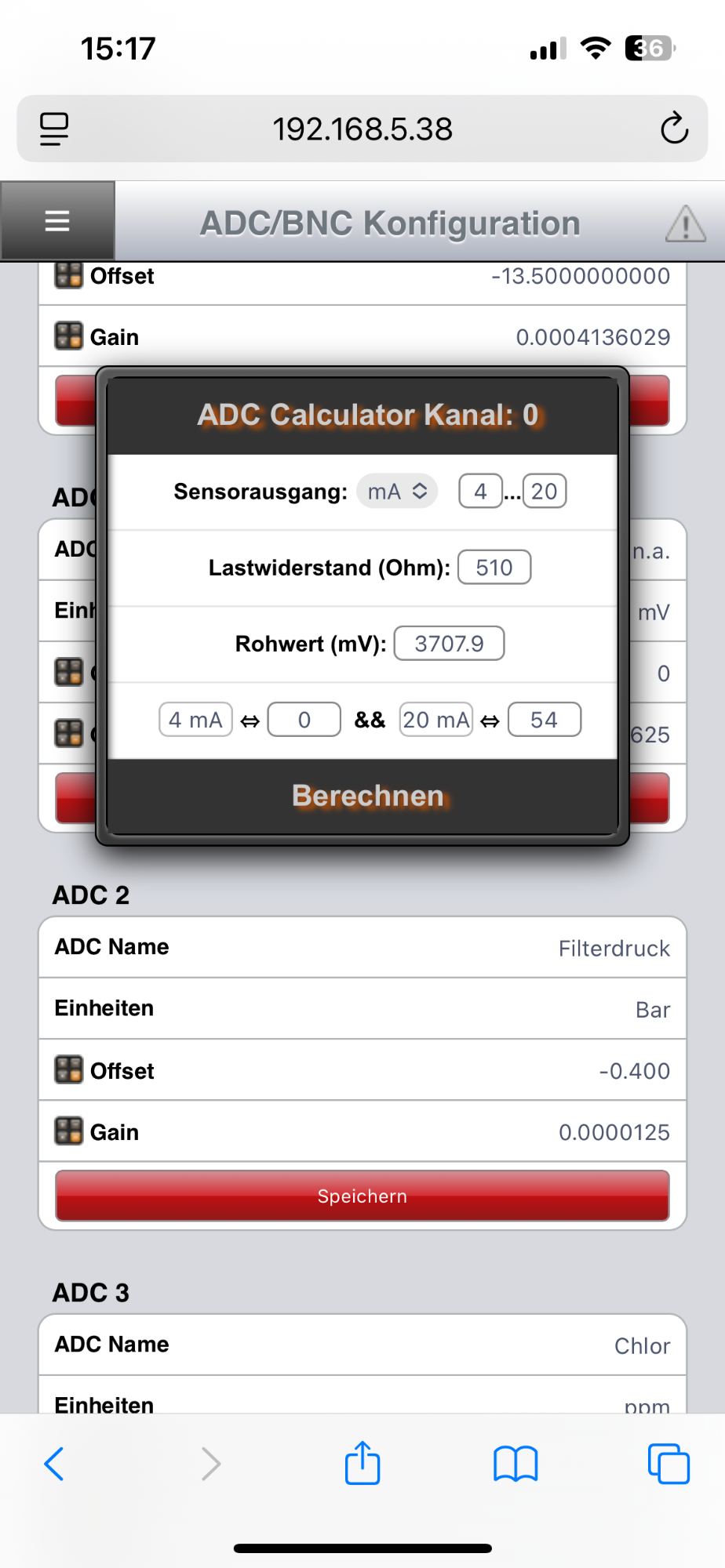

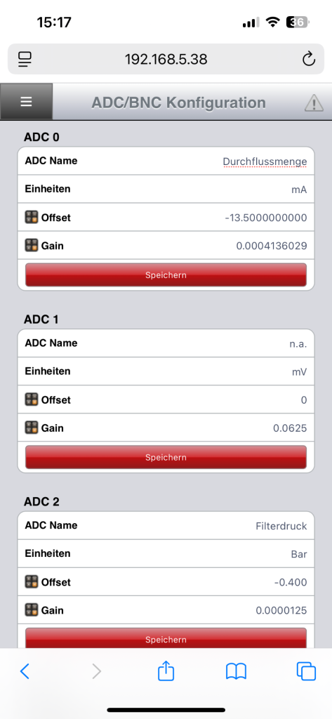

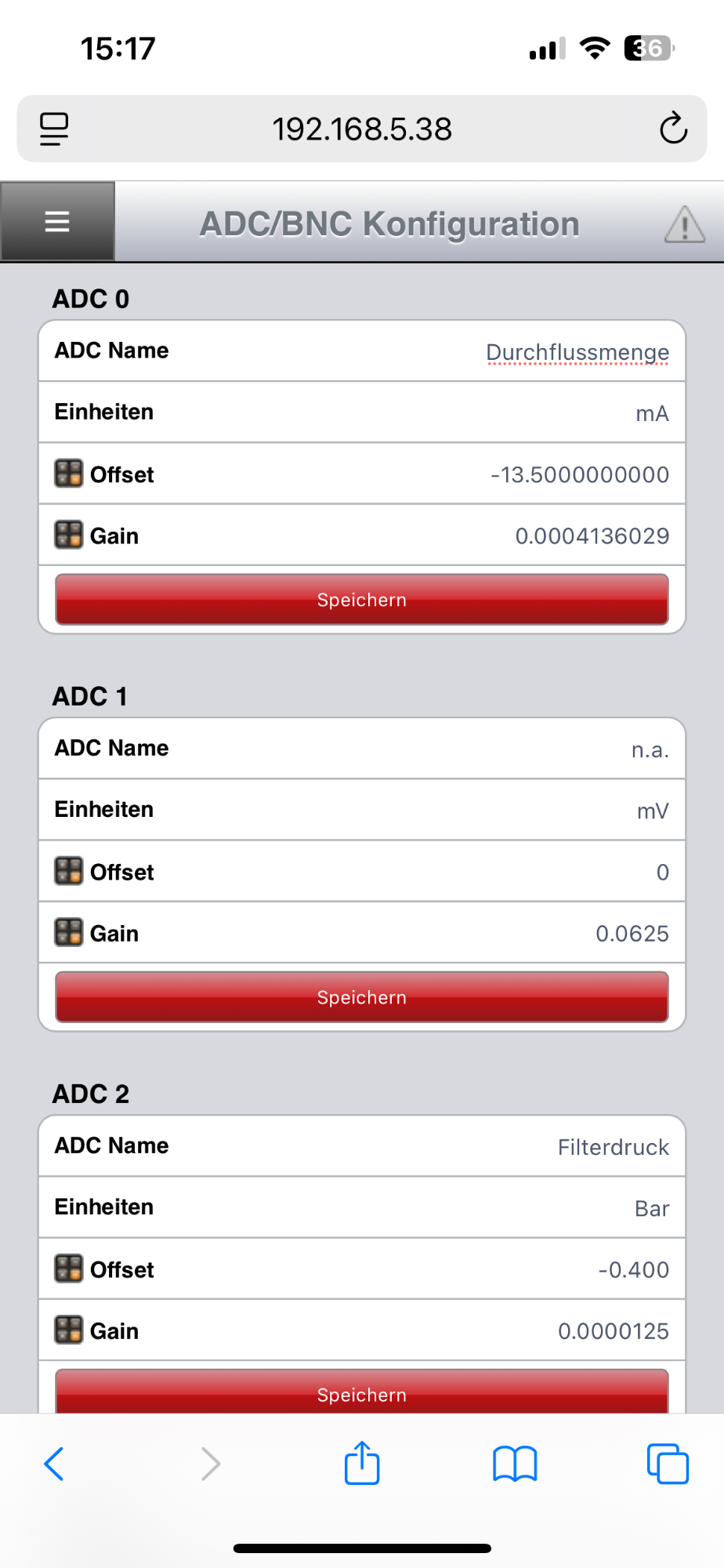

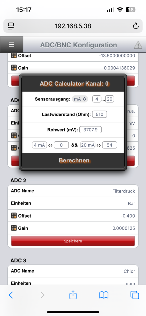

Ich habe den Wiederstand vor dem einbau gemessen, er hat 507,4Ohm, was ja die 1% Tolleranz ist. Soll ich dann im Calculator 507Ohm oder die 510Ohm eintragen?
woher weiß ich, was ich im ADC Calculator sonst eintragen muss? also Sensorausgang mA 4...20 ist klar, wiederstand habe ich schon gefragt aber der rohwert und die grenzwerte darunter wie finde ich die raus? bzw. sind die irgendwo vorgegeben? und calculiert man das wenn der sensor schon misst und durchfluss hat oder noch ohne anschluss?
viele grüße
viele grüße
- Beiträge: 10444
Re: FlowSonic
Kannst auch den genauen Wert eingeben, es wird aber kaum einen Unterschied machen.
Als Rohwert trägst gar nix ein... der steht da ja immer nur zur Information (liefert die Steuerung).
Und die Daten in der letzten Zeile sind Ausgangssignal und der endsprechende "Messwert" des angeschlossenen Sensors dazu.
Also 4mA = 0 (m³/h) & 20 mA = 54 (m³/h) (der max. Messbereich des Sensors)
außerdem hatte ich Dir doch nen Screenshot geschickt ?!

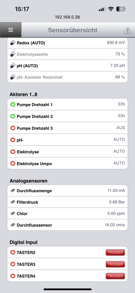

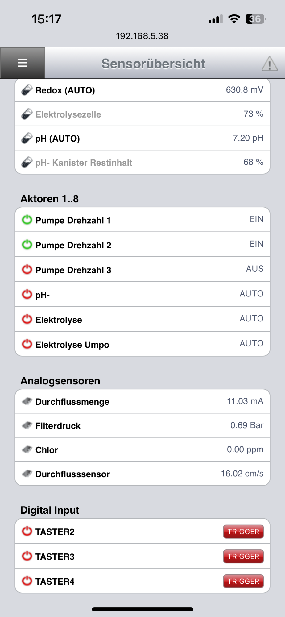

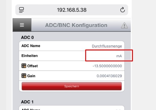

Hey, soweit in Betrieb und wie folgt konfiguriert.
Jetzt werden hier die mA angezeigt, oder rechnet er bereits in m3 um? 11mA wäre etwas viel im 3 Satz wären das 37m3?
(54m3 / 16mA ) x 11mA = wären 37m3
also zeigt er schon m3 an? Wären also 11m3, das macht mehr Sinn…
- Beiträge: 406
Re: FlowSonic
das mit den m³ musst Du ihm halt sagen, aktuell hast Du mA eingetragen ...
sollten dann 11 m³ sein (gerundet)
- 250410 - Durchflussmesser.jpg (23.41 KiB) 159 mal betrachtet
- Beiträge: 10444
Re: FlowSonic
Ja. Das sind schon die m³/h... nur die Einheit musst Du eben noch ändern (siehe AlPi's Screenshot)
daMeier
- Beiträge: 45
Re: FlowSonic
Perfekt, hab’s vermutet und mit 11m3 bin ich ja schon da, wo mein 650er Kessel mit Glas sein sollte…
