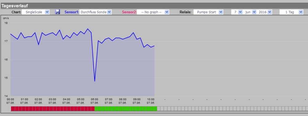

Hab das jetzt mal probiert komme so auf ca. 5 l/ min ohne gegendruck !
Ich entnehme das Messwasser ca 30 cm unterhalb des Wasserspiegels und führe es ca in der höhe des Beckenbodens 1,5 m wieder zu.
Also im geschlossenen Kreislauf.
Das währe ja der doppelte Durchfluss von Dir :?: , od. hab ich da einen Berechnungsfehler bei meiner Armatur.
Gruß Chris.
Beiträge: 10452
Re: Kontinuierliche pH u.Redox-Messung
jo... wäre mehr Durchfluss. Aber du hast ja diesen "Topf", der selber einen relativ großen Innendurchmesser hat,
...dementsprechend fliesst das Wasser da langsamer an den Sonden vorbei :)

Musste aber auch noch an den kleinen KH's etwas drosseln, die macht bei mir max. 35-40cm/sec
Man sieht halt das Einschalten der Pumpe und das zuschalten der höheren Drezahl bei Solarbetrieb (sind aber nur 0,5cm/sec Unterschied...)
