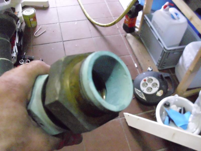

Ich habe gerade einen alten Edelstahlkessel saniert, da waren Messingverschraubungen dran .
War in den 70ern wohl Standard.
Hier mal ein Bild:
Das Kupfer im Messing wird ausgelöst.
Im PPS Forum hatten wir schon jemanden, bei dem sich im Kessel eine Messingleitung aufgelöst hatte, der hatte ein blaues Becken....

Ok.sieht nicht gut aus :(
Aber wie gesagt nur zu Testzwecken.
Werd mich aber gleich mal umsehen ob es welche gibt mit Edelstahl Körper.

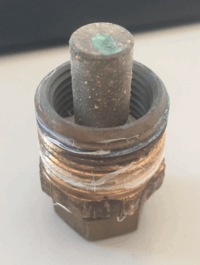

Jo, Messing ist nicht ideal weil nicht Cl-Beständig. Es braucht allerdings relativ lange bis es soweit vergammelt das es nicht mehr zu gebrauchen ist. Kupfer oder schlechte VA Qualitäten leben deutlich kürzer :)
Die Hülse hier ist Messing, hab ich Mitte 2011 (glaube ich - vielleicht war es auch erst 2012... hm) verbaut weil ich nix anderes hatte... letzte Woche wegen bisschen Umbau ausgebaut. Sieht nicht schön aus, aber "tot" is die auch noch nicht.
