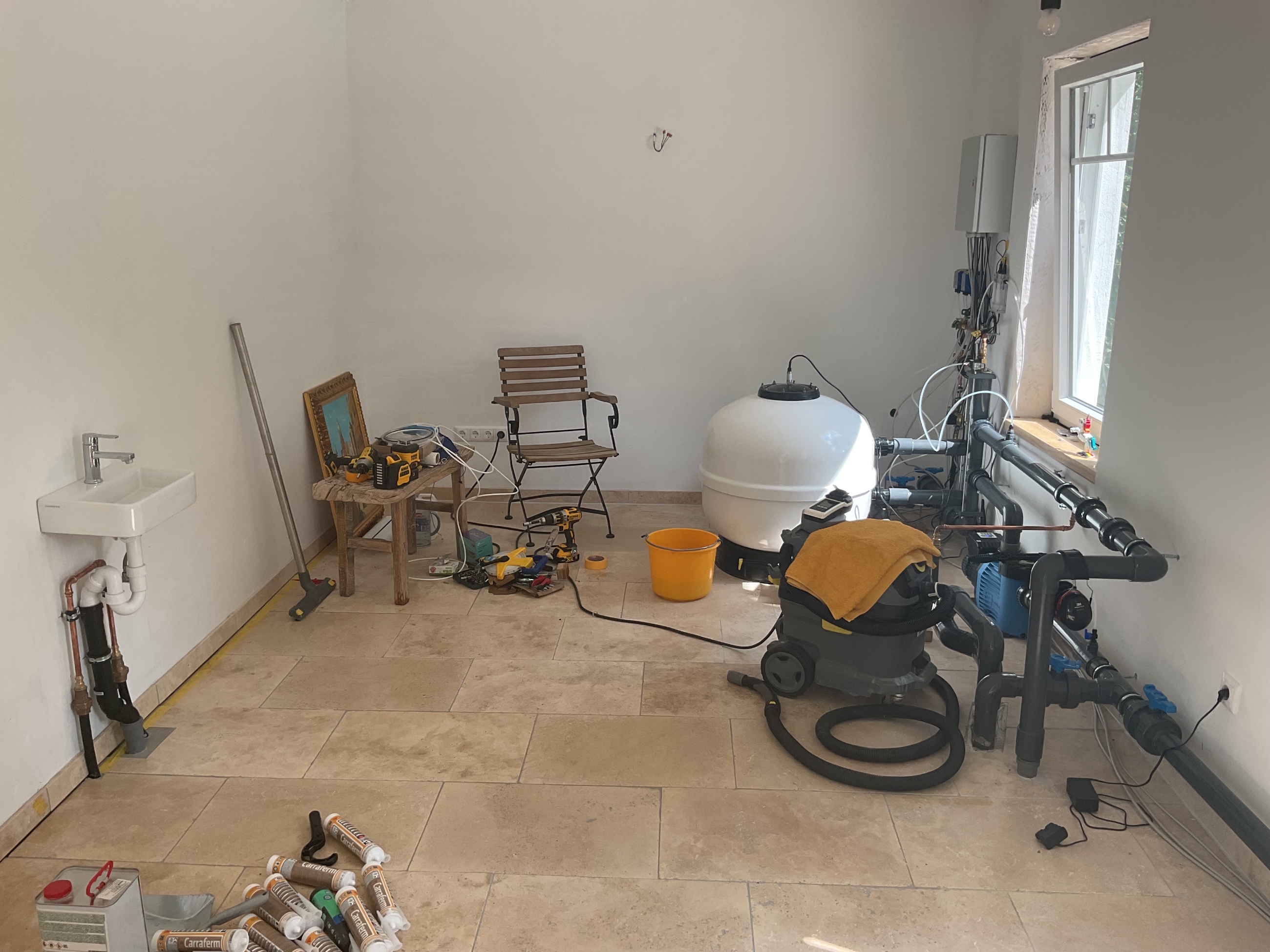

>>... da hier wie auf dem Bild zu sehen, dass kleine Waschbecken über das gleiche Abwasserrohr abgeleitet wird...
Ja, wenn der Durchmesser vom eigentlichen Kanalrohl eher klein ist, fließt da "freiwillig" nicht so viel Wasser ab, wie die Pumpe beim Rückspülen durch den Kessel drückt. Das geht dann halt dahin wo es weniger Widerstand hat. Gibt sicherlich irgendwelche Rückstauklappen, die man da noch unters Waschbecken bauen kann.

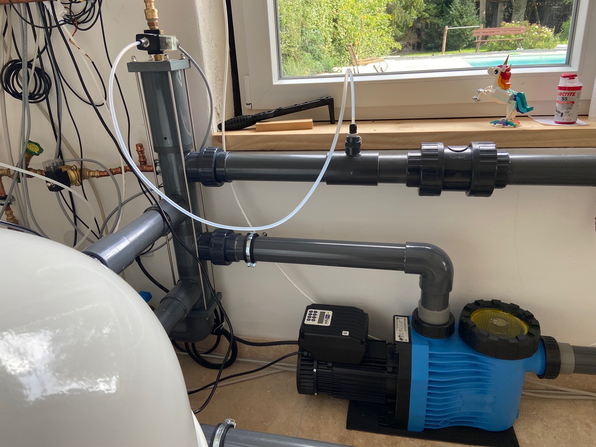

Das Rückschlagventil habe ich in der Abwasserleitung kurz nach dem Abgang aus dem Rückspülautomaten eingesetzt. Ich wüsste sonst nicht, wo die Anlage Luft zieht. Zumal es ja funktioniert, wenn ich den Kugelhahn in der Saugleitung kurz vor der Pumpe schließe. Ich denke das Wasser fließt in der Saugleitung einfach zurück. Oder habe ich da ein Denkfehler?
- Beiträge: 10389
Re: Rückspülautomat von Besgo
Wenn es nirgends Luft ziehen könnte, dann würde nichts zurück fließen.
Das Wasser fließt ja auch nicht in der Saugleitung einfach zurück, wenn die Pumpe Abends / Nachts irgendwann ausgeht?
Dafür war das Rückschlagventil in der Kanalleitung ja gedacht (diese verschließen, das da keine Luft gezogen werden kann wenn das Ventil umstellt).
Hast mal ein Foto von dem Ventil und der Position?

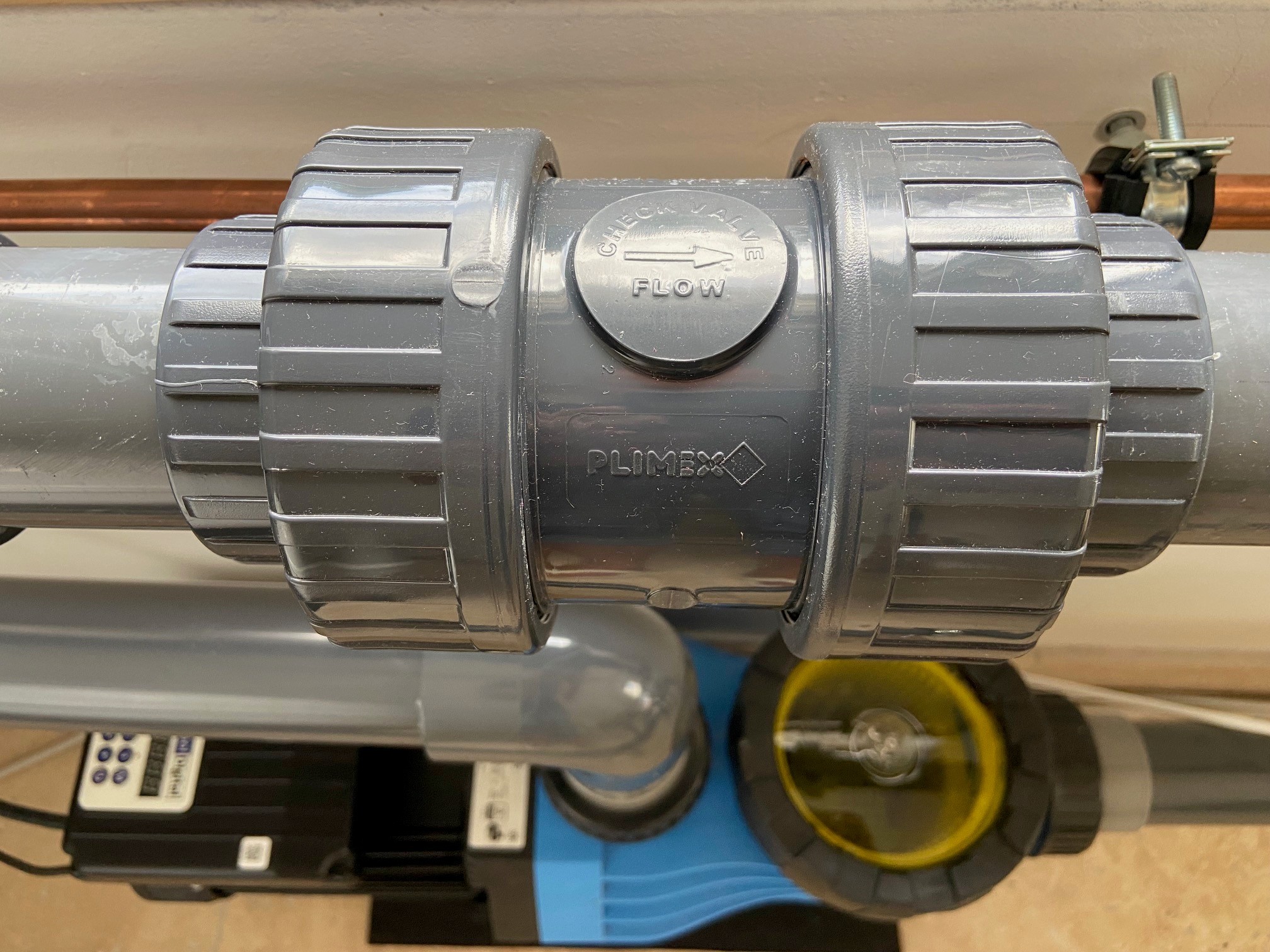

Sollte schon passen.Die Dichtung, innen am Kegel ist auch sicher dran?
Läuft da jetzt genausoviel Wasser "aus der Pumpe raus" wie vorher, ohne das Rückschlagventil?
Mach mal bei Gelegenheit bitte den Support-Zugang an (MENÜ -> SYSTEM -> DIENSTE)

Weiß jetzt nicht genau was du mit innen am Kegel meinst. Das Rückschlagventil hat in drin eine Feder die aktiv den Rückfluss versperrt.
Ich muss auch sagen, dass die erste Rückspülung nach Einbau des Rückschlagventils ohne Sperrung von irgendwelchen Kugelhähnen funktioniert hat. Danach kam es aber stetig bei Beginn der Rückspülung zu erheblichem Wasserverlust. Der Wasserverlust ist mindestens genauso wie vor Einbau des Rückschlagventils. Wasser läuft komplett aus der Pumpe.
Den Support Zugang werde ich heute Nachmittag aktivieren.

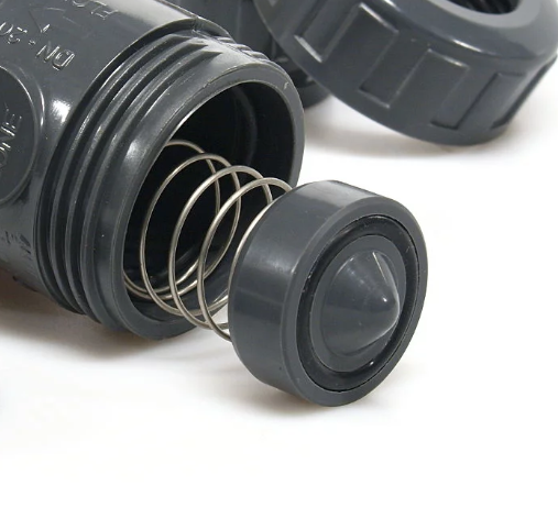

Normalerweise sehen die Innen ja irgendwie so aus. Und da ist eben eine Dichtung am Kegel vorne dran... evtl is die jetzt weg
...wenn es beim ersten mal ging und jetzt nicht mehr, scheint es ja zumindest einmal funktioniert zu haben...

Ich habe nun das Rückschlagventil ausgebaut, gereinigt und wieder eingebaut. Dazu habe ich noch den Abfluss von dem Magnetventile etwas besser abgedichtet. Hatte ein bisschen getropft. Das Rückschlagventil hat an der Kugel keine Dichtung. Scheint aber beim Durchpusten dicht zu sein. Nach dem Wiedereinbau des Rückschlagventils läuft die Rückspülung nach mehrfachen Testungen problemlos. Keinerlei Wasserverlust. Entweder war die Feder von dem Rückschlagventil nicht in Ordnung oder das System hat Luft gezogen über den Abfluss von dem Magnetventil.

>>...oder das System hat Luft gezogen über den Abfluss von dem Magnetventil.
Ja, aber so schnell, so viel Luft kann es da eigentlich kaum ziehen. Müsste ja auch erstmal der Filter ein gutes Stück leerlaufen, bis die Pumpe darüber Luft abbekommen würde.
Hab dir zusätzlich masl die Zeiten deutlich reduziert, die die Pumpe beim Umschalten des Besgo aus ist.
