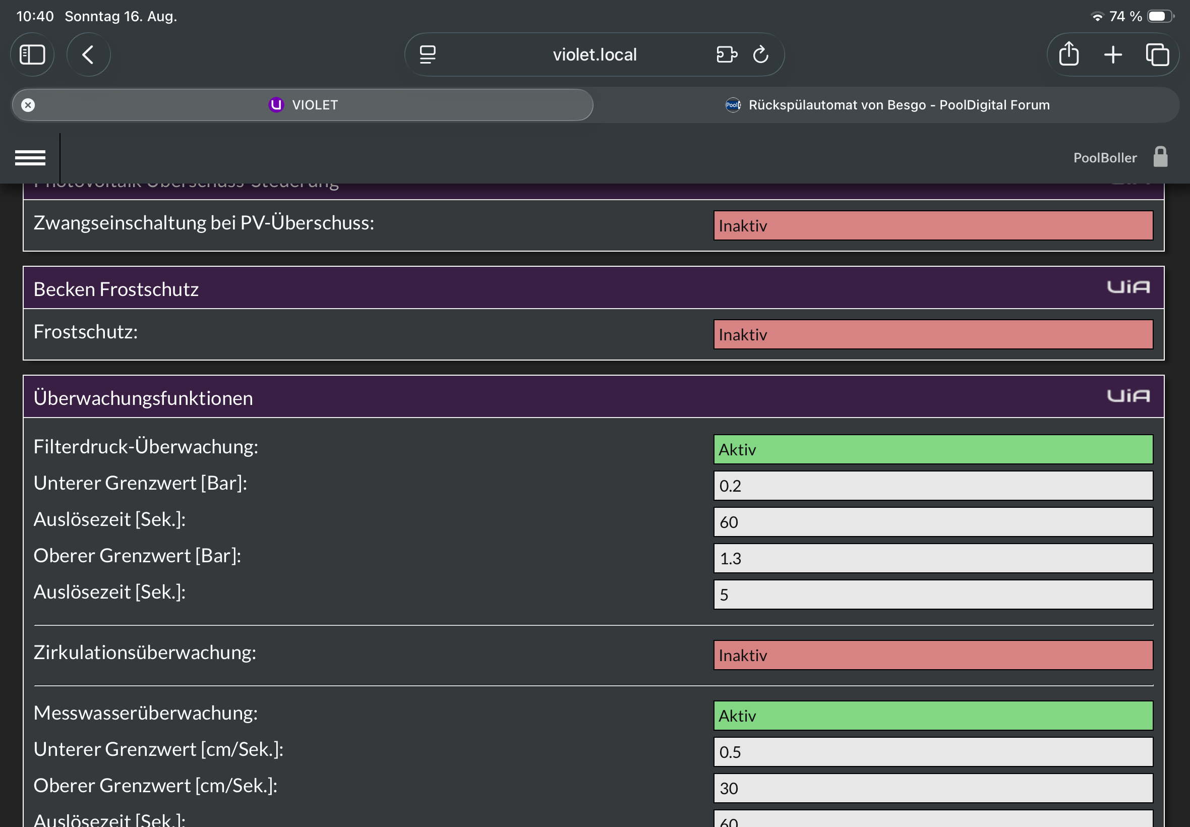

Nein, dann ist deine Auslösezeit für den unteren Grenzwert deutlich zu kurz eingestellt. Was hast eingestellt? 60-180 Sekunden steht in der Anleitung als Einstellungsempfehlung

Dann werden die 0.2 Bar beim Rüclspülen erst gar nicht erreicht? Falls ja, dann niedriger stellen.
Oder fördert die Pumpe auch nach 60 Sekunden immer noch kein Wasser?

Ich stelle es mal niedriger.

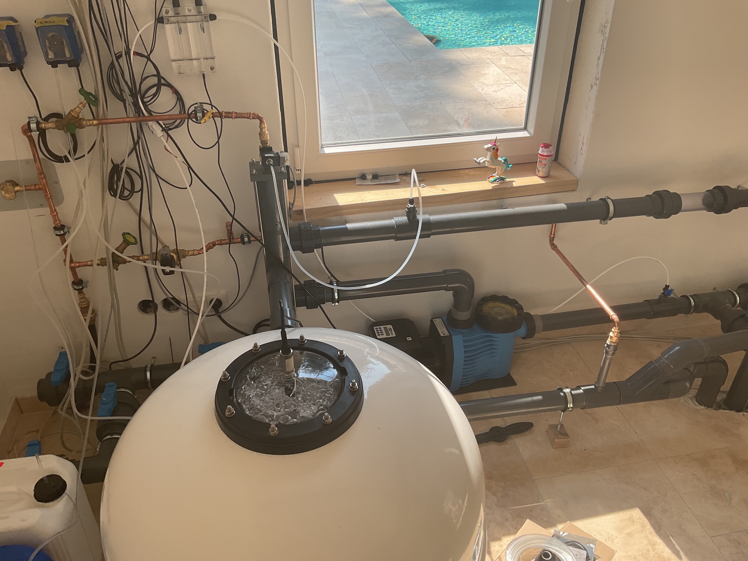

Und jetzt nach dem rückspülen massiv Luft im System.

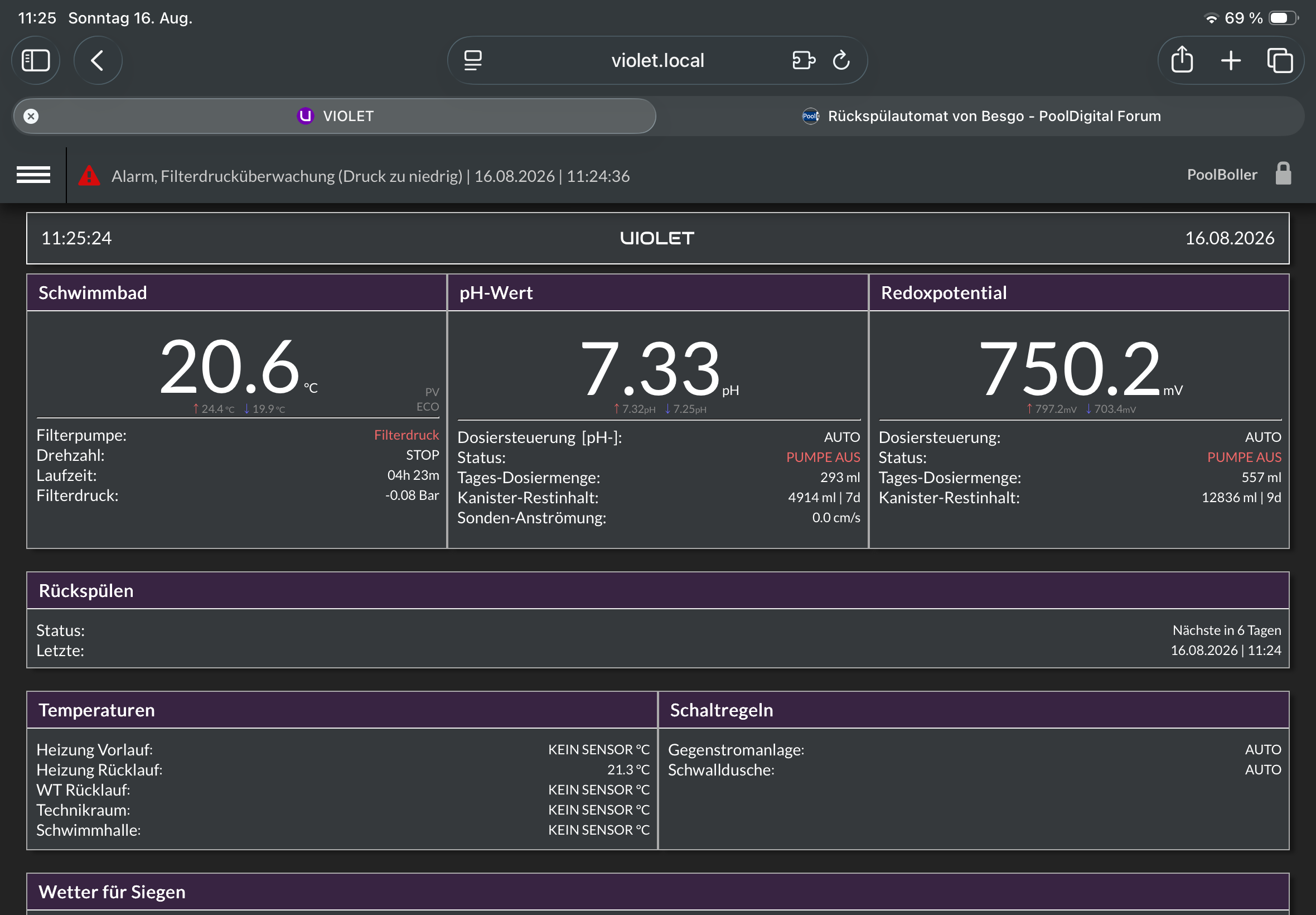

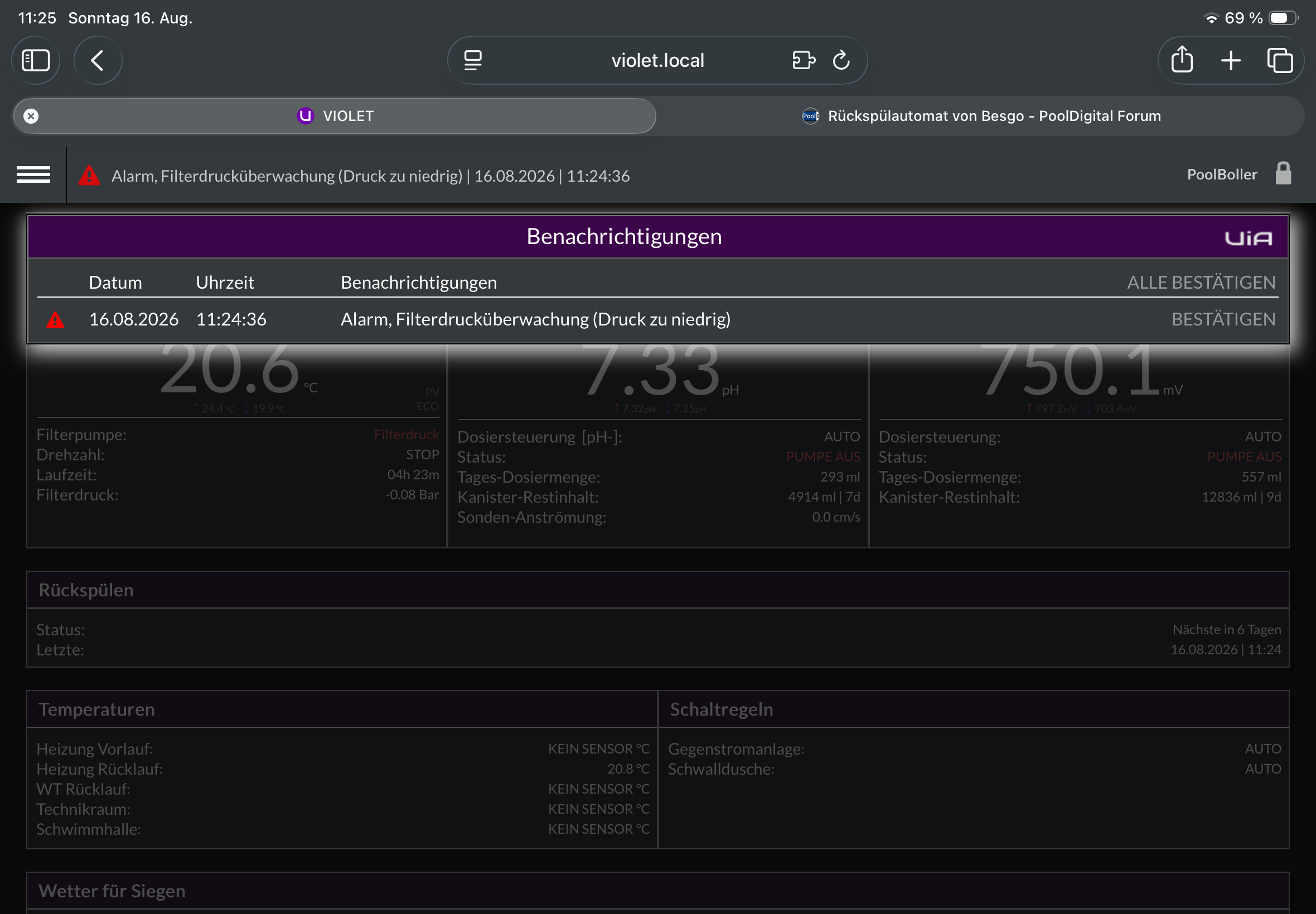

Die Anlage erreicht nicht genügend Druck. Der Vorgang schaltet sich auf bei einem unteren Wert von 0,1 ab.

Die Luft drückts dann schon wieder raus.

Kurz nach Beginn des Rückspülvorgangs läuft die Pumpe sofort leer und schafft es nicht bei 2000 Touren innerhalb einer gewissen Zeit, genügend Wasser nachzuziehen, um den Vorgang auszuführen. Die Spülung läuft erst gar nicht an. So würde ich sagen ist das.

Stell die Pumpe auf Vollgas. 2000 reicht sicher nicht zum Rückspülen eines 750mm Kessels. Entsprechend saugts sie auch mehr/besser an (bei 3000rpm).
Wieviel Wasserdruck hast du denn in etwa am Besgo (Frischwasserseite... bzw halt generell Druck des Frischwassers im Haus)? Man könnte die Pause für die Stellzeit des Ventils bisschen kürzer machen, dann läuft weniger Wasser davon. Oder, wenn du das ganz "verhindern" willst, baust noch ein Rückschlagventil in die Kanalleitung... dann läuft so gut wie kein Wasser aus der Pumpe während das Besgo auf Rückspülen steht und die Pumpe gerade nicht läuft.
