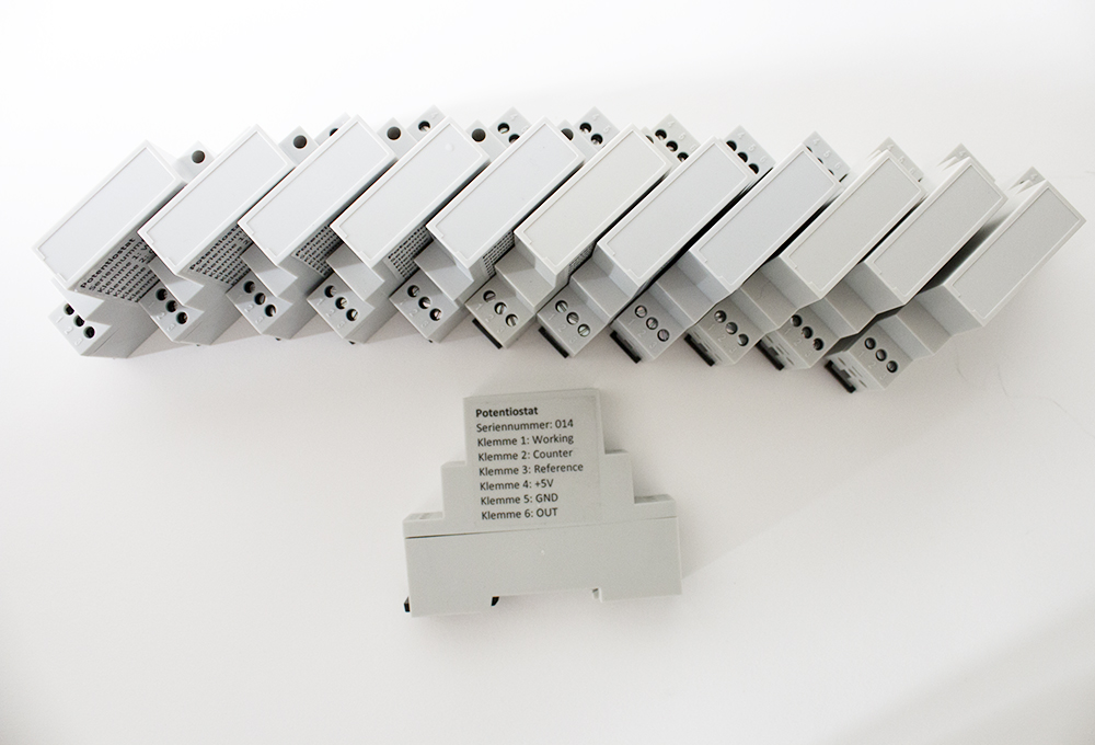

im ersten Schuss ( reine Visu) gibts keine modifizierte SW , lässt sich damit an alle bisherigen HW Varianten anschliessen
wir wollen auch mal bischen Felderfahrung einsammeln wie verlässlich sich das ganze bei euch allen so verhält, da ja jeder auch andere Bedingungen hat ( Elo, keine Elo, verschiedenste Wasserwerte, Temperaturen etc)
Müssen noch paar Tage warten bis Manuel aus dem Urlaub zurück ist ( nächste Woche)
die Bauteile und Gehäuse bestellen
sobald die Platinchen eintrudeln ist das dann glaub ich schnell aufgebaut
wenn dann kein Fehler drauf ist , gehts los
Probelauf machen , bischen was vor-justieren , dann seid ihr dran
Hatt ich glaub ich erwähnt: das kommt an einen freien ADC Kanal 0 oder1 dran , also Spannungsmessung ( 0..1500mV max kommt da raus)
muss man dann paar Stunden laufen lassen , so mein Eindruck , bis sich die Passivierungsschicht gebildet hat ?
Wunschvorstellung wäre dann zunächst mal gucken was angezeigt wird, paar Tage beobachten was da so zu sehen ist
wie korreliert das mit Redox, reagiert das auf CL Änderungen , etc
"Spieloption" wäre dann die CL Dosierung zu unterdrücken ( relais OFF) wenn der CL Wert z,B bereits bei 1.5ppm steht , der Redox Wert aufgrund seiner Träghleit hinterherhinkt, zumindest beobachte ich das bei mir ( aktuell OFF, weil Impfventil kaputt)
das hilft mir, nicht unnötig viel CL zu dosieren nur weil die Rdx Elektrode so langsam ist.
das muss man aber individuell gucken , ob die Verhältnisse bei euch ähnlich sind

Frankie
- Beiträge: 311
Re: POTENTIOSTATISCHE CL MESSUNG / Potentiostat
erste Teile für die Design Validation Phase
einen nach dem anderen voreinstellen , soweit möglich
´:) sind nur 6 Drähte... das geht schon.
Muss mal nochmal in die Runde Fragen. Wer braucht den alles eine Elektrode? Müssten wir dann ja auch bald mal bestellen.
Die kommen aus der Schweiz und werden immer nur auf Bestellung gefertigt.... brauchen also auch ~2 Wochen.
Wenn ich das mal kurz zusammenfasse, dann haben sich jetzt mal im ersten Schritt für den Potentiostat gemeldet
Mark48 (inkl Elektrode mit 3m Kabel - muss ich aber Fragen ob die da auch längere dran machen)
Sandhase
raimund
Kubi75
Gunar (hat schon Elektrode)
...ist mal soweit mein Stand.?!
