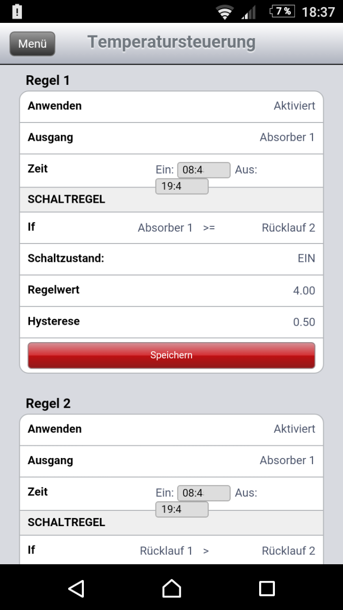

Ich hätte da noch ein "Problemchen" mit der Darstellumg bei derTemperatureinstellung auf'm Handy...
Android 5.1.0
Chrom 52.0.2743.98
Und
Android 6.0.1
Chrome gleiche Version
Android 5.1.0
Chrom 52.0.2743.98
Und
Android 6.0.1
Re: UPDATE AUF VERSION 1.6.6.c (DOWNLOAD - AKTUELLE VERSION)
jo... is wohl das letzte Chrom-Update für Android irgendwie nicht ganz gerade. Is bei iOS nicht so.

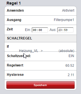

Hab nur keinerlei Ansatzpunkt, denn eigentlich kann das so gar nicht dargestellt werden.
Das einzige was sich "verschiebt" wenn dem Display der Platz ausgehen würde, wäre die Zeile "IF"...
So z.B.
der Rest kann eigentlich keinen Umbruch bekommen.... eigentlich (mal wieder)
So z.B.
Jo ist seit dem letzzen Cjrom update so.
Nach dem letzten controller update ging ja alles...
Aber wenn du das nicht hinbekommst, wer dann...
Mache mir da keinerlei Sorgen
hab kein Android Gerät, dass is das Problem. Und nachdem das nur blödes, stundenlanges rumprobieren wird wann es dann mal zufällig funktioniert... is das bisschen blöd.
Is das im Querformat eigentlich auch?
Ja, ändert sich nicht, war auch das Erste was ich probiert hatte...
Hab noch nen altes rumliegen. willst haben?
vielleicht nimmst Du das, da gehts ja noch?
