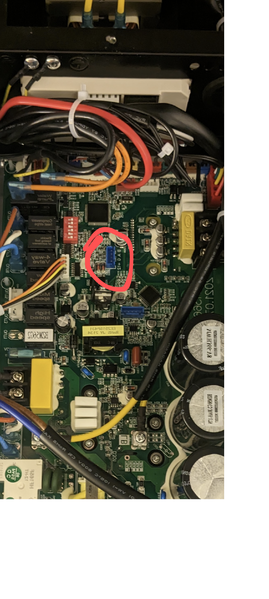

Nochmal eine kurze Rückmeldung zu der Wärmepumpe.
In einem anderen Forum hat jemand herausgefunden, dass es auf der Platine der Fairland WP in der Regel eine Modbus Schnittstelle gibt. Bei den älteren Modellen wurde hier der WLAN Adapter angeschlossen. Mittlerweile ist dieser integriert, die Schnittstelle ist zum Glück geblieben.
Darüber lässt sich wohl zumindest der Modus zwischen silent, smart und Turbo umschalten. Ob direkt bestimmte Leistungsstufen angesteuert werden können ist mir im Moment unklar.
Das ganze ist sicherlich sehr interessant für Leute die eine PV Anlage haben und noch mehr Überschuss abgreifen wollen.
Hier ein Bild der Platine meiner WP mit markierten Anschluss.
Der User im andere Forum hat von Fairland auch eine Doku der Modbus Register bekommen und mir zugeschickt.
Falls erlaubt und gewünscht kann ich gerne den Link zum Beitrag einstellen.
Jetzt muss ich nur noch einen passenden Stecker für den Anschluss finden und Zeit zum basteln haben. Bin mir nur nicht sicher ob ich es noch diese Saison schaffe. Aber umsetzen werde ich es bestimmt.

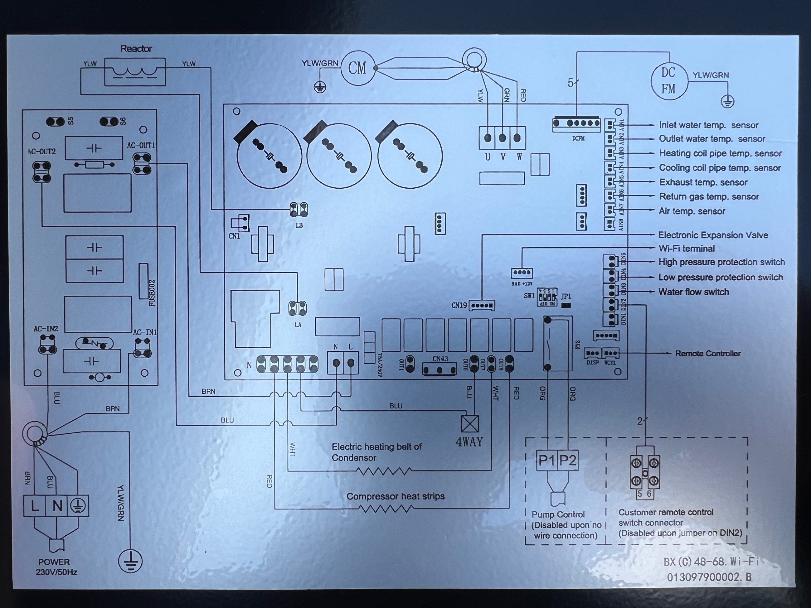

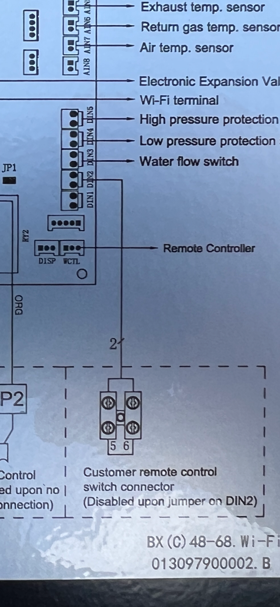

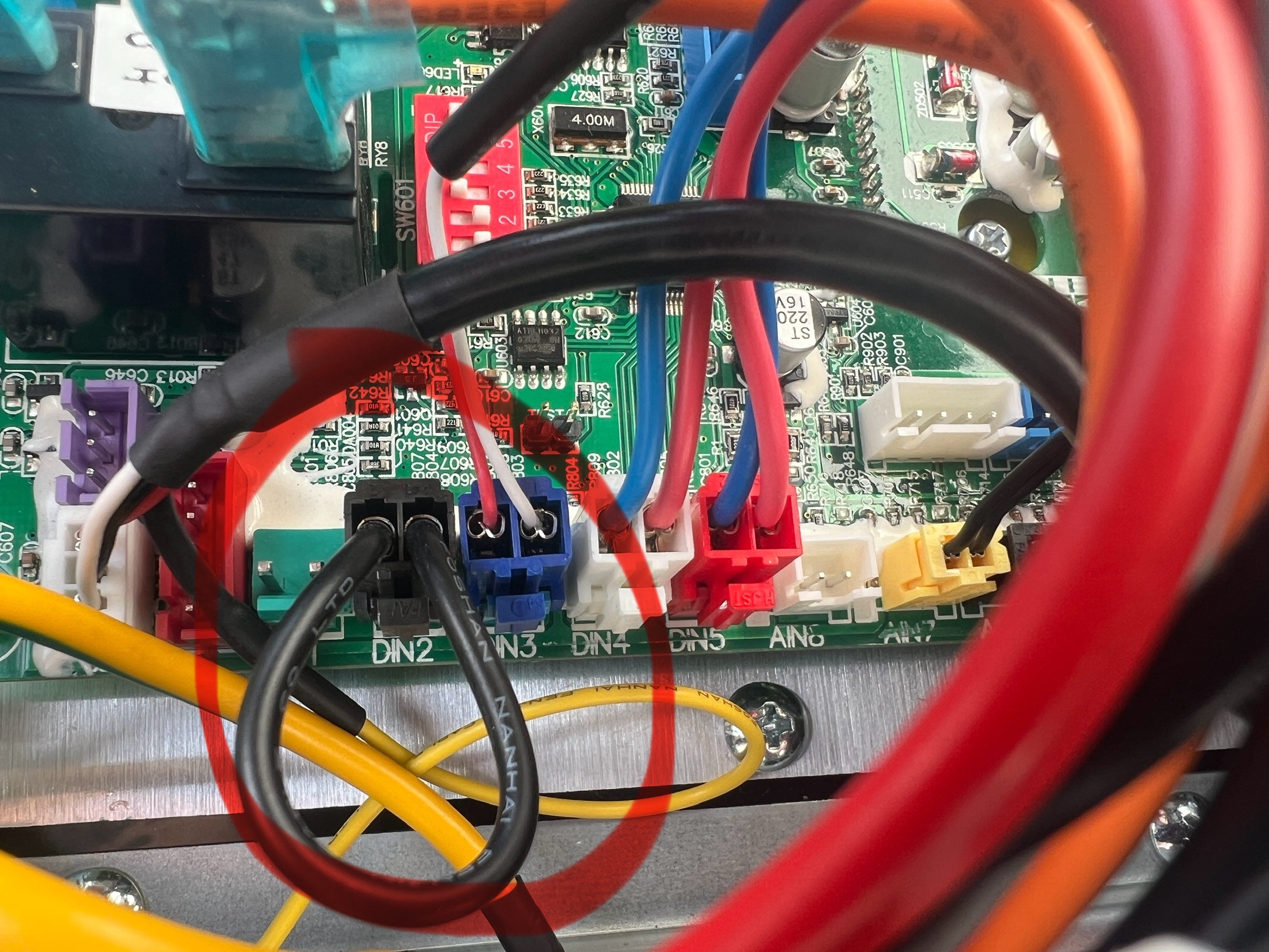

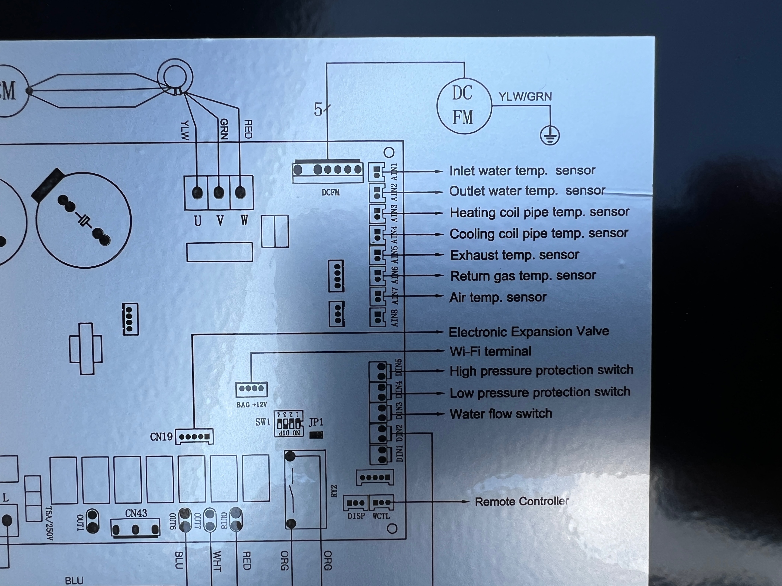

Hey Alex
Hab die Wärmepumpe aufgeschraubt, wollt mich bloss nochmal vergewissern, dass der Elektriker auch hier die ProCon.IP richtig anschließt („D_IN2“), da gehört die vorhandene Brücke raus, und wird als Remote-Eingang genutzt und mit den Control Relais geschaltet.

...is doch genau so hier im Thread im 2. Post beschrieben viewtopic.php?p=13414#p13414
