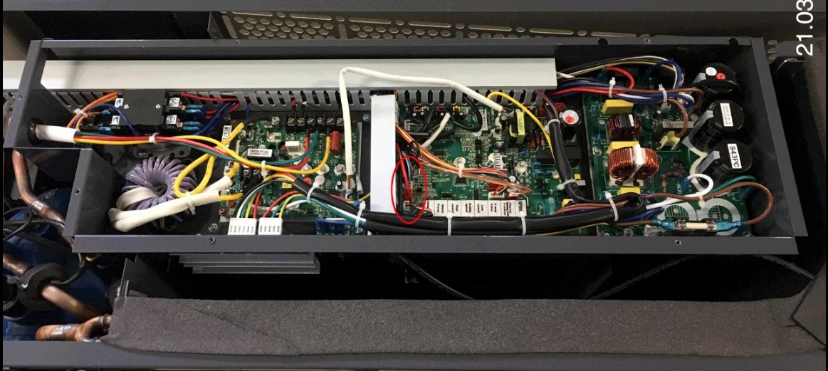

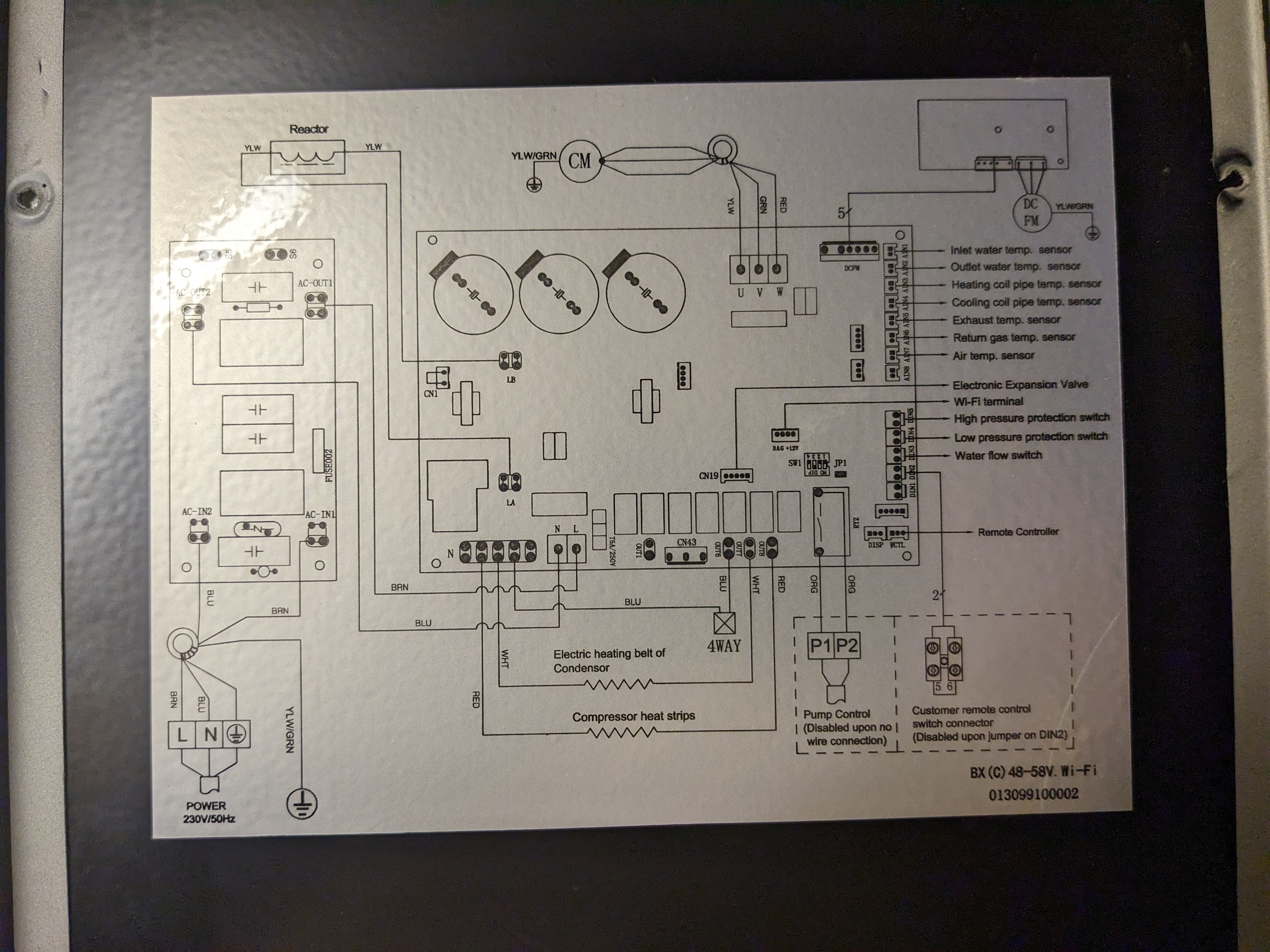

Im Deckel der Elektronikbox ist ein Schaltplan. Der rot markierte Anschluss ("D_IN2") kann als Remote-Eingang benutzt werden.
...die werkseitige Brücke entfernen und über ein Controller Relais schalten.

Also Alex, du hattest schon überall deine Finger drin!
Danke für den Tipp. Da hätte ich nie nachgeschaut!
Gruß André
Gruß André

Vielleicht kannst ein Foto von dem Schaltplan machen, der innen drin sein sollte.

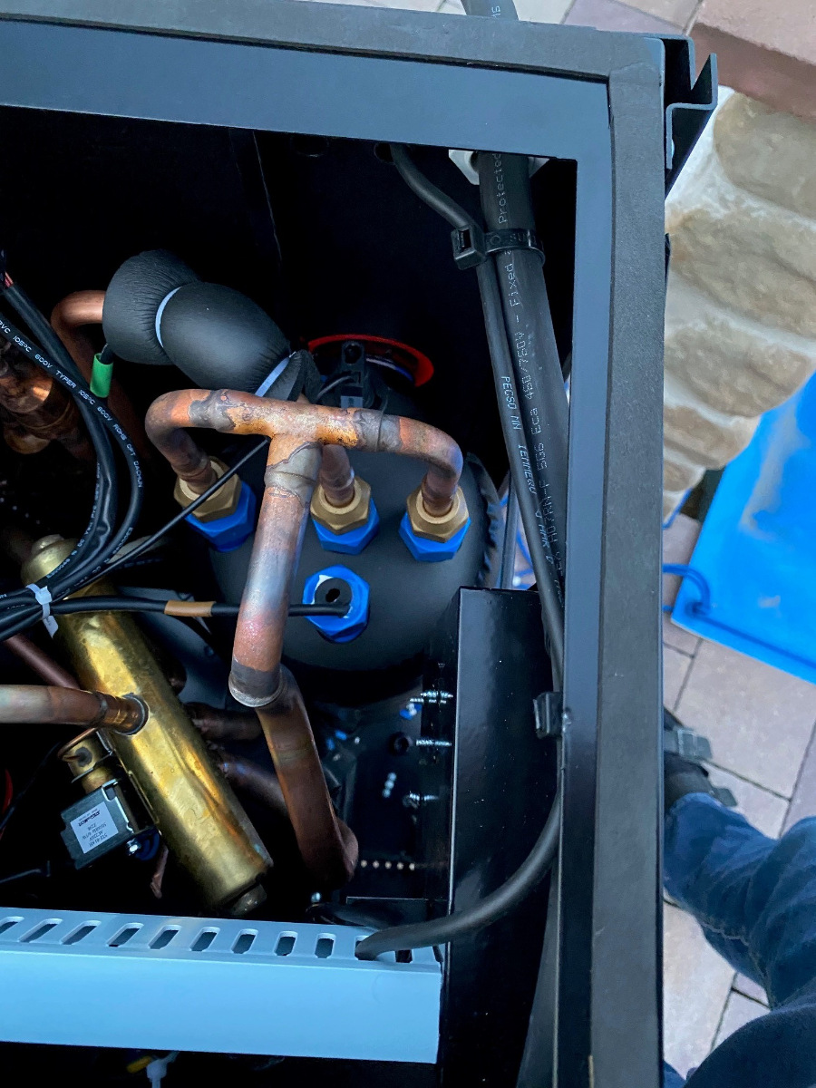

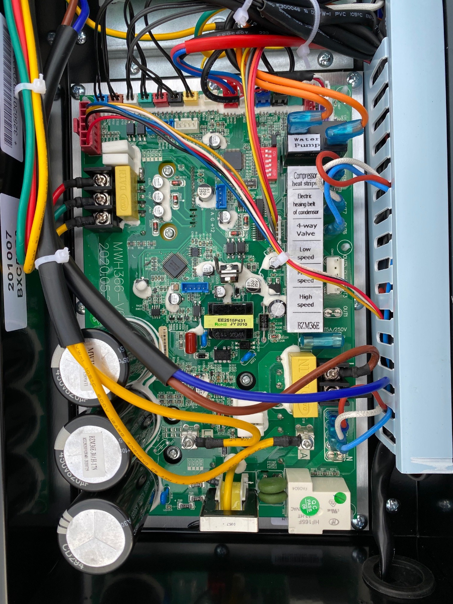

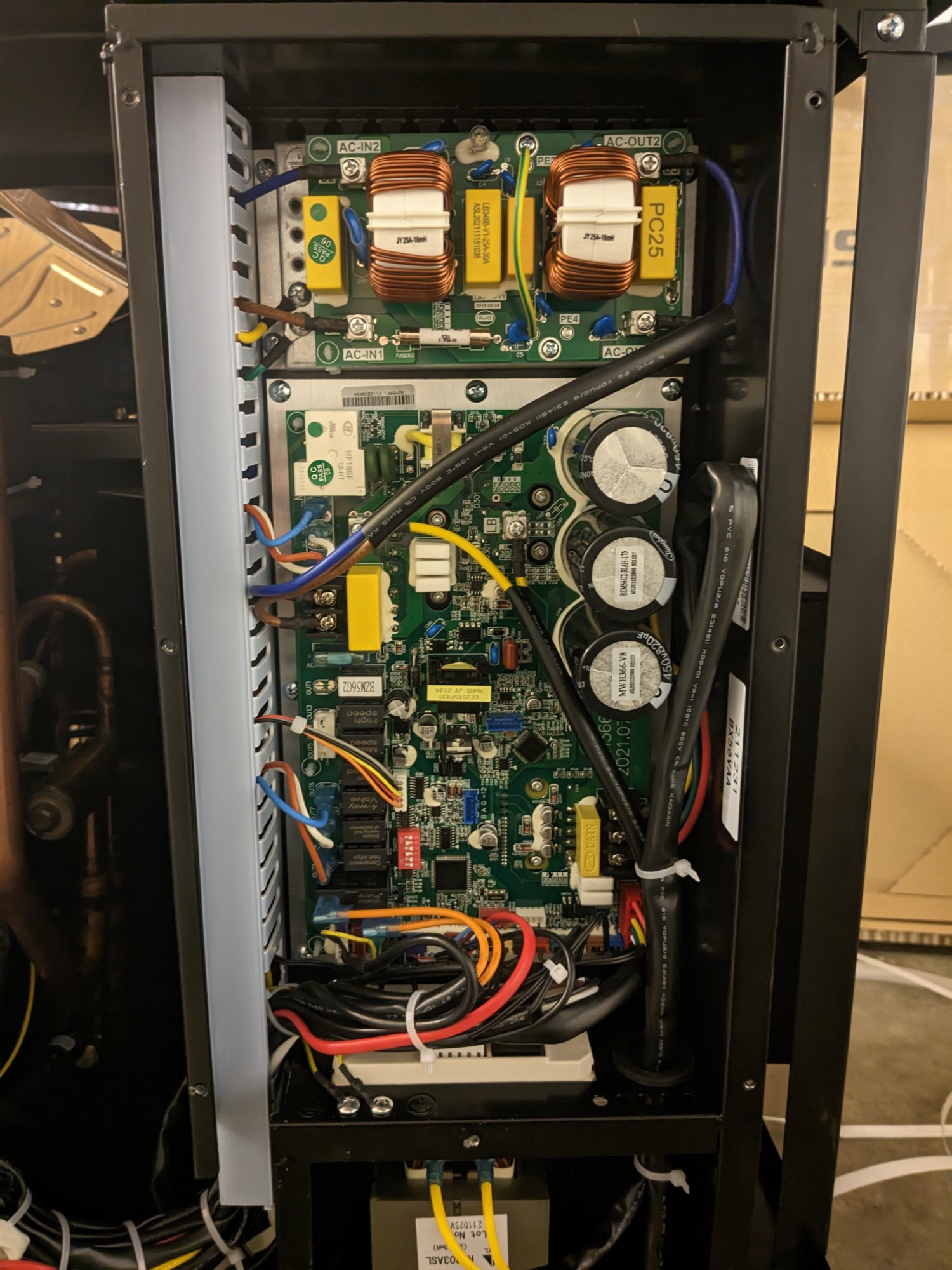

Sodele also die Fairland IXCR66 hat auch den gebrückten Jumper onboard. Auch wenn es da innen drinnen ziemlich wüst aussieht
hoffe ich dass ich mit dem kleinen Panzer meine Freude haben werde
Der Deckel lässt sich super gut öffen, auf der Rückseite (Ansaugseite) die 3 Blechschrauben aufdrehen, Deckel kippen und rausziehen.
Anbei ein paar Bilder.

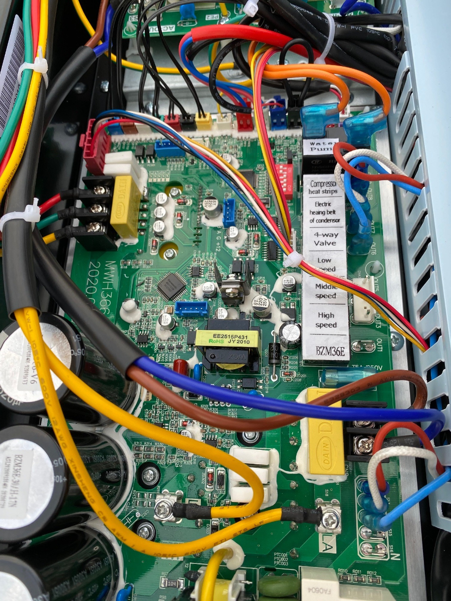

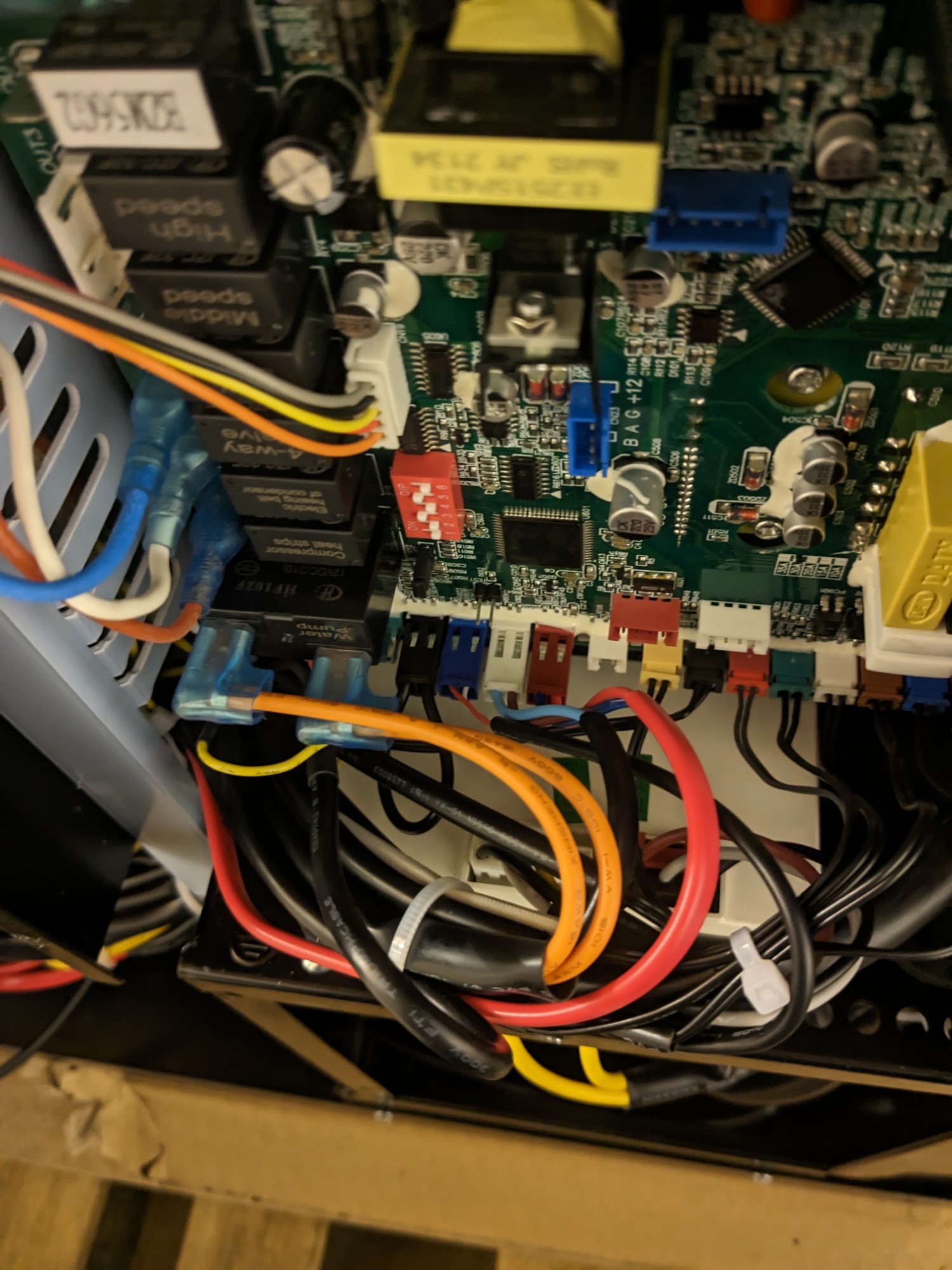

Mal ein Kurzes Update bezüglich der OKU AXR26V.
Gestern wurde sie geliefert und heute natürlich gleich geöffnet.
Wie vermutet ist der Anschluss da. Nur der Vollständigkeit halber, falls mal jemand vor der gleichen Frage steht.
- Beiträge: 9988
Re: Fairland Inverter Wärmepumpen
Dann passts ja
Danke für die Bilder.
