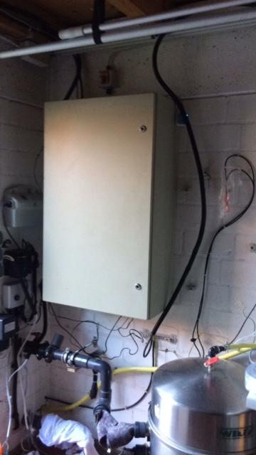

Die gleiche "Plastikkiste" wie sie Frank (das rote Fliegerass) hatte, nur 5 Reihig
Muss noch der Flowsensor rein, Netzteil für die Messstreckenpumpe, Schutz und Relais für die WP plus
plus, plus, plus... plus Reserve, hab noch was vor...
Der "Zusatz" hängt derzeit in nem zweiten 3 Reihigen (gleiche Bauart, war mal der Erste) daneben.

Alex hat geschrieben:jo... so ein 2m Standverteiler sollte schon Standard sein
Da müsste ich anbauen
Mein neuer mit 100 x 60cm ist schon ein ganz schöner Brummer.

Jo, passt bei mir nicht mal durchs Loch und buddeln müsst ich auch..
1m ist wiederum auch schon zu hoch, brauch den Platz darunter...
