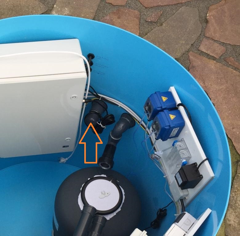

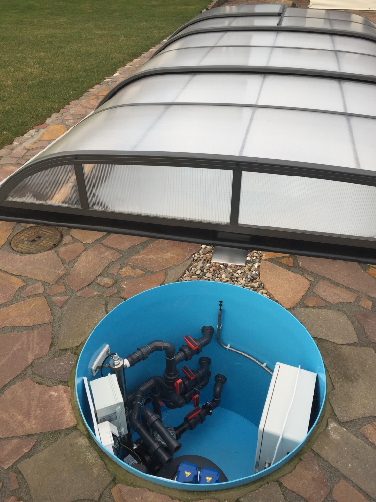

Also, wenn ich das hier lese, dass wenige ausgegaste Chlor-Atome Metall zum rosten bringen, bekomme ich echt Angst um meine Technik im Schacht:
Hier soll noch ein Kanister pH- und ein Kanister Chlor flüssig rein und dann Deckel drauf.
Nicht, dass eines Morgens die Pumpe fehlt oder die Leiterbahnen auf der Controllerplatine weg sind.
Muss ich mir Sorgen machen?
redbaron
- Beiträge: 360
Re: Elektrolyse oder Flüssig Chlor
Nein.
Da gast nichts aus, da unten ist es ja auch recht kalt.
Es sei denn, du stellst da ne Dose HTH Shock Granulat rein.
Dann sieht es bald böse aus.....

Wenn die Dosierpumpen pH- oder Chlor aus den Kanistern ansaugen, wie strömt denn dort die Luft in die Kanister nach. Lasst Ihr die Verschraubungen/ Deckel der Kanister leicht geöffnet, oder reicht es, das Loch für den Ansaugschlauch etwas größer zu bohren?
redbaron
- Beiträge: 360
Ich hatte zuerst je ein 5,5mm Loch für den 6mm Schlauch gebohrt, Folge: Kanister zogen sich zusammen.
Jetzt 6mm gebohrt, alles prima.
Halte das zuerst im Auge, die Schläuche scheinen auch nicht alle 100% auf Maß zu sein, evtl. nochmal leicht nachbohren.
Wenn du 1000% sicher sein willst, musst du 5,5 bohren, und das 2x je Kanister.
Enlam zum absaugen, und einmal zur Belüftung die du dann nach draussen legst.
Aber das halte ich für übertrieben......

... Danke. Ich hätte aus meinem Schacht raus noch einen 2. Anschluss zum Kanal, den ich nicht nutze. Der sollte evtl. zum Abpumpen von Wasser im Schacht sein. Hier hinein könnte ich ohne Probleme 2 Belüftungsschläuche für die Kanister legen und dann lieber alles abdichten, also z.B. mit 5,5mm bohren. Macht dies Sinn?
redbaron
- Beiträge: 360
Kann man machen
Ich hab gerade überlegt dass es doch ziemlich warm da wird bei dem kleinen Raum und der Pumpe da unten....
einsiedlerxx
- Beiträge: 304
... dahinter ist alles 100er KG. In 20m Entfernung hängt aber noch 'ne Kupferdachrinne dran.
einsiedlerxx
- Beiträge: 304
... ich habe im Schacht auch einen Temperaturfühler und werde im Sommer mal schauen, wie warm es drin wird. Aber nach Euren Posts werde ich wohl die Kanister über den Kanal belüften und die Deckel dicht machen.
