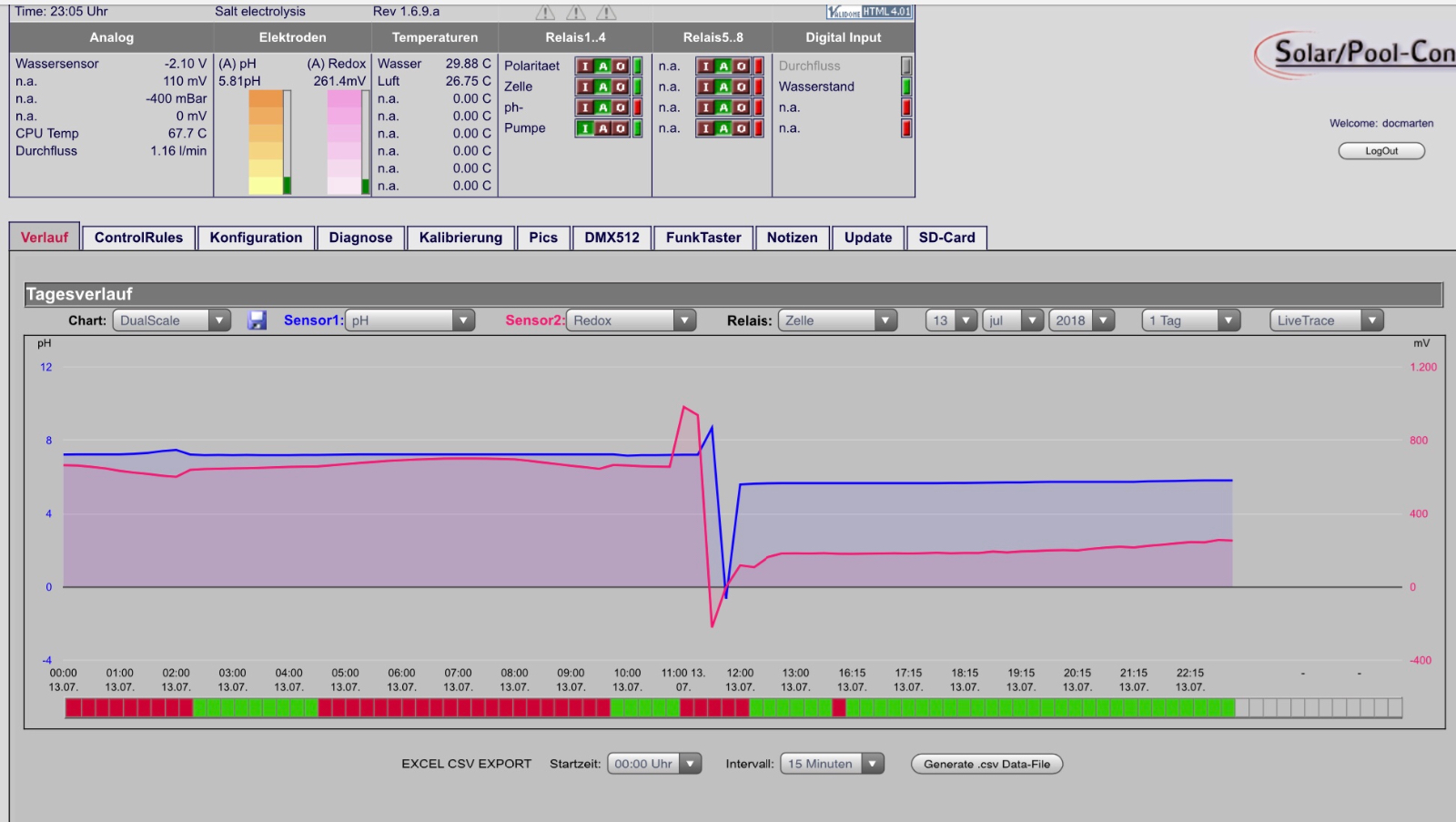

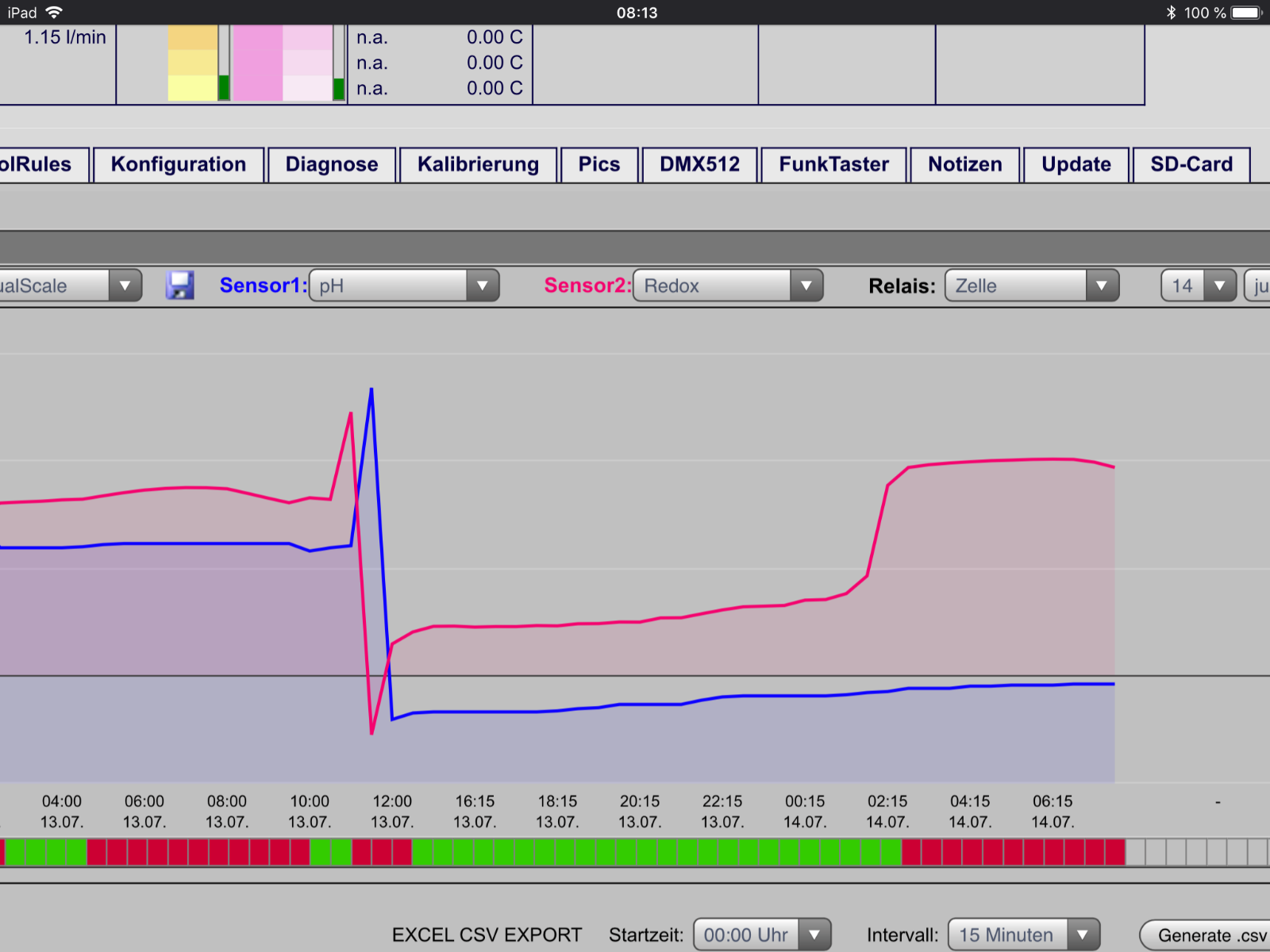

Danke Alex, hatte ich so gemacht. War alles ziemlich „verstellt“, obwohl ich doch gerade in 2015 zuletzt kalibriert hatte...
Die ph-Elektrode brauche ich dann wohl doch neu.
Merkwürdig war, dass die Werte, speziell der Redox, danach ca. 12h extrem niedrig waren (250 mV) und dann nachts innerhalb kürzester Zeit auf sein Soll geklettert ist.
Normal?
Martin
Normal?
Martin
- D5D67F45-8F2E-4805-8826-A839FFB17908.jpeg (523.43 KiB) 82 mal betrachtet
- 743F5BB5-0D2F-4E82-A5BC-53F94CDF9D1C.png (239.54 KiB) 82 mal betrachtet
Re: Sonden aus dem Shop
>>Normal?
hm... sagen wir mal so: "Kommt schon mal vor bei Elektrolysebecken". Nachdem die Redxomessung da meisst eh nicht so ganz "sauber" funktioniert, reagieren die Sonden auch mal zickig nach dem Kalibrieren (Reste der Kalibrierlösung am Diaphragma).

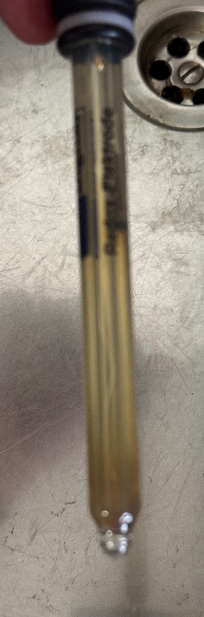

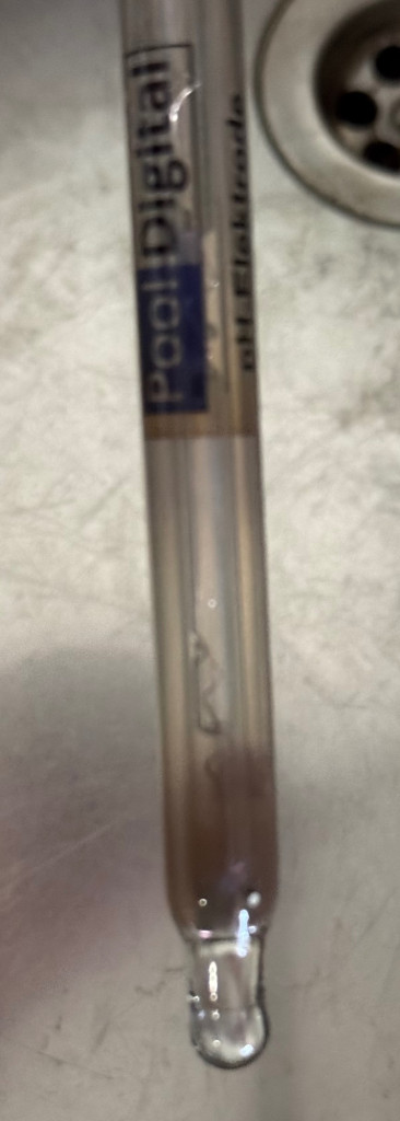

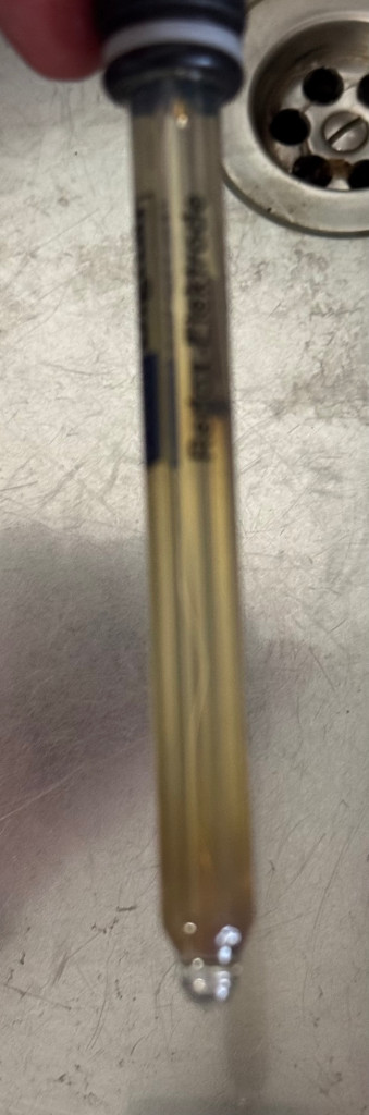

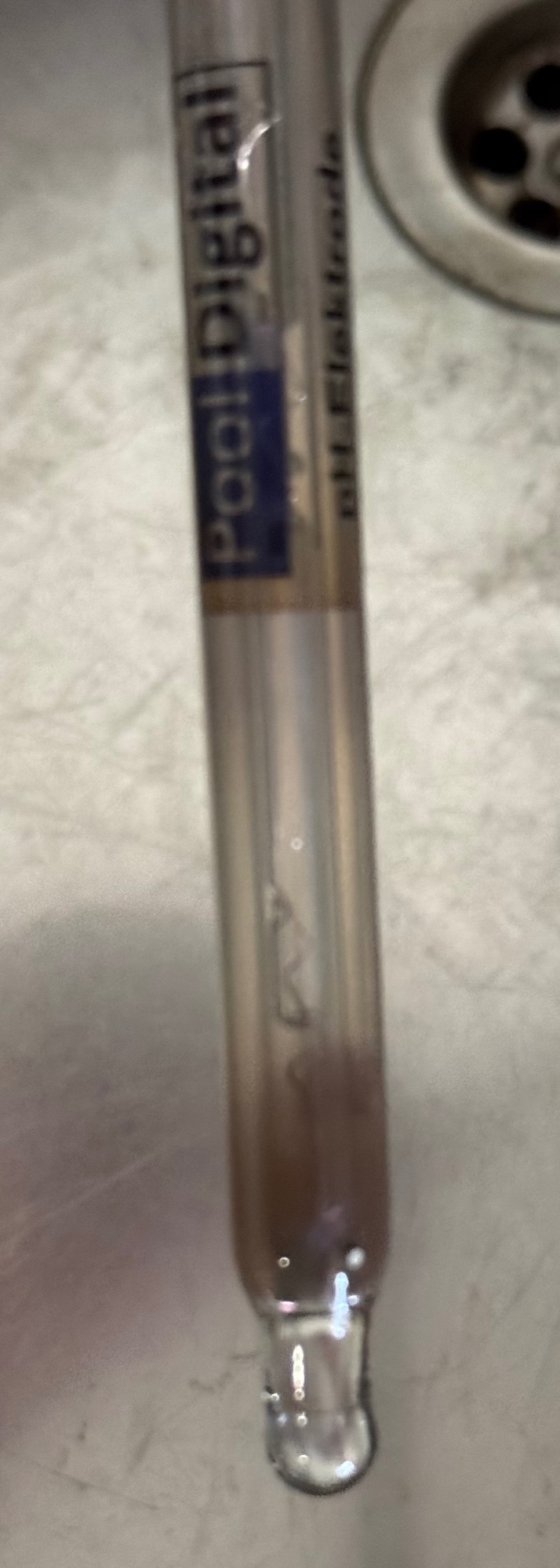

Ich kaper einfach mal diesen alten Thread in der Hoffnung dass ich hier richtig bin.
Und zwar würde ich gerne wissen ob die Sonden so normal sind bzw. ob es ein Problem darstellt wenn die so aussehen? Immer nach Anleitung gereinigt und überwintert.
- Beiträge: 388
in der wievielten Saison sind die jetzt?
Hübsch ist etwas anderes ,,, da ist etwas bei Dir im Wasser ...
Pssen die Werte beim kalibrieren noch?
Kuenni82
- Beiträge: 49
- Registriert: 11. September 2022, 16:44
Ja immer gemäß Anleitung. Ist gerade mal die zweite Saison.
Kalibriert hatte ich schon länger nicht. Wasser war immer perfekt.
Solange sie funktionieren, ist es im Prinzip egal wie sie aussehen. Die Verfärbung ist innen, kommt von der Referenz (Silberchlorid... das wird braun). Hat normalerweise keinen Einfluss auf die Funktion. Aber lustig das beide so aussehen... hm... is das Wasser recht warm oder hast sonst irgendwelche zusätzlichen "Mittelchen" über die Saison verwendet?
Kuenni82
- Beiträge: 49
Nö gar nichts zusätzlich. Alles wie immer. Temperatur hatte ich im Maximum vielleicht mal 29° . So lang es funktioniert und ich ich mir erstmal keine Gedanken machen muss bin ich froh. Sahen halt nur so komisch aus.
