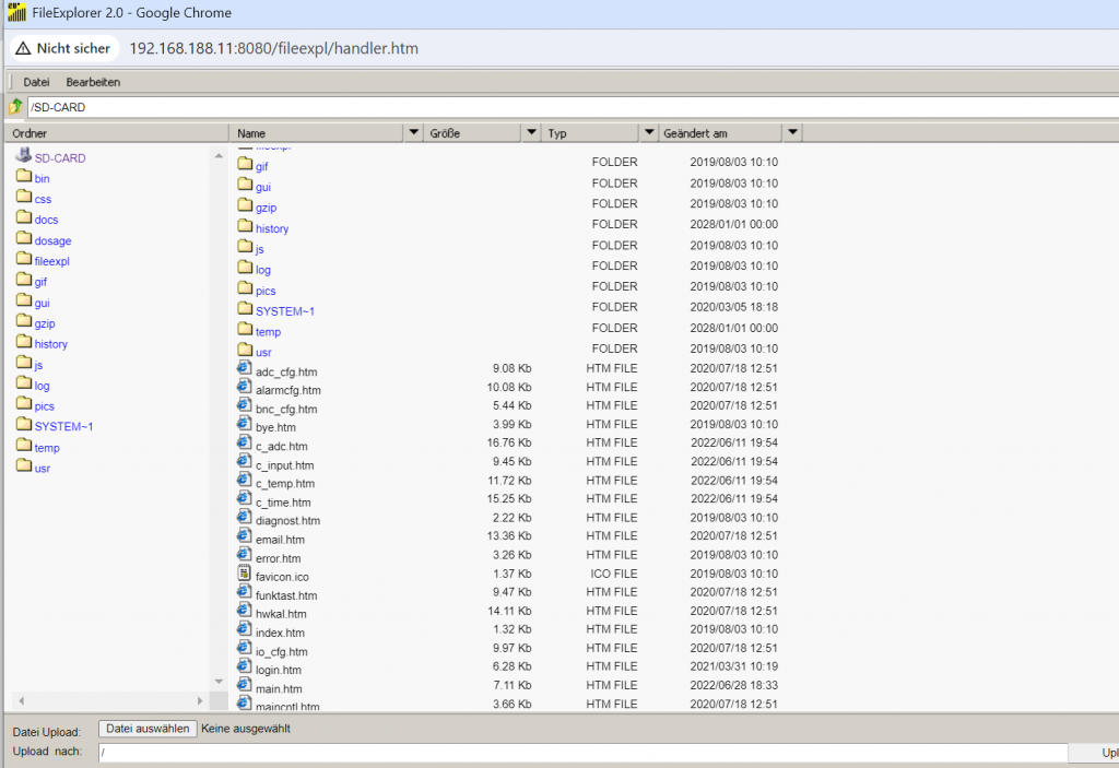

Ich würde gerne diese kompakte Signatur Funktionalität nutzen und daher die sig.htm aus diesem Post auf meine SD-Karte geladen. Leider klappt es nicht.
Dieser Funktion
Entnehme ich, dass eine GetState.csv relativ zur sig.htm vorhanden sein sollte...
Irgendwie finde ich es nicht

Ah ok... GetState ist nicht auf der SD-Card, falls Du die da gesucht hast... die Steuerung generiert die selbst.
Kannst ausprobieren... http:// ...ip deiner procon .../GetState.csv im Browser aufrufen
sig.htm direkt ins Hauptverzeichnis hochladen.
