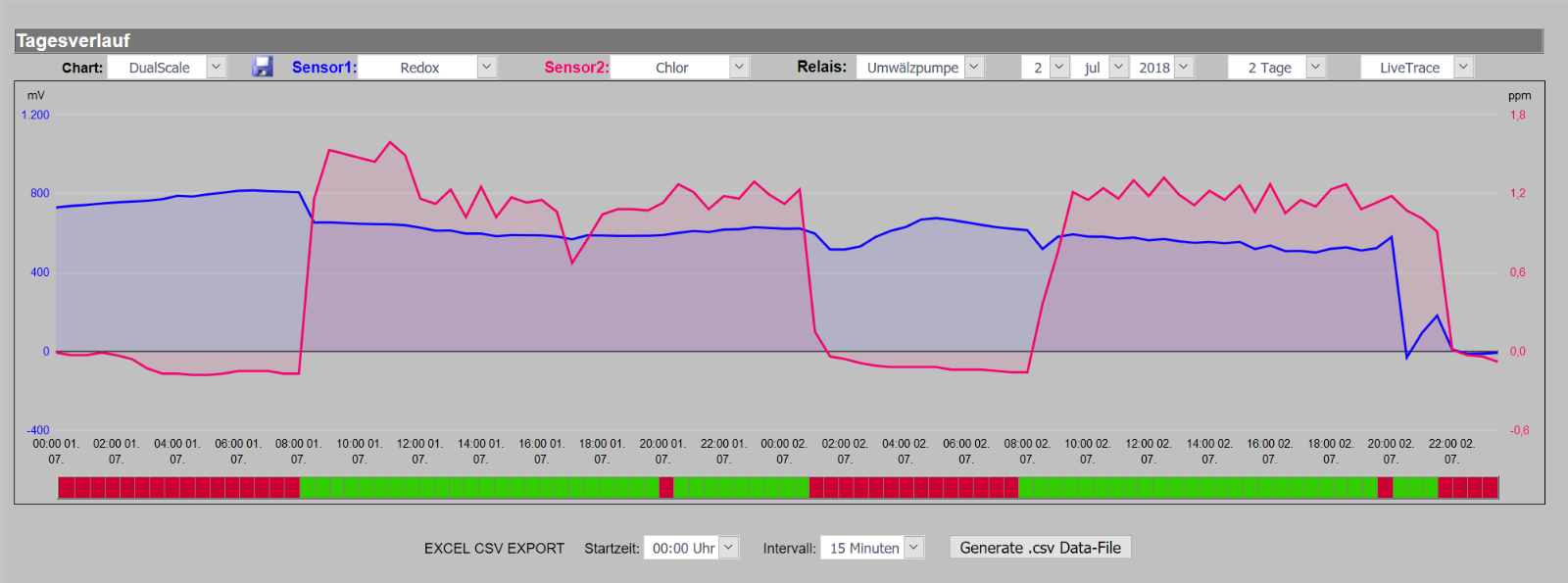

Danach Pumpe wieder an gemacht und der Redox Wert ist von 580 auf -25 gefallen? Es ist bei der Messung nichts weiter passiert. Nur Pumpe AUS. Die Probeflüssigkeiten habe ich nicht in den Pool gekippt sondern in die Wiese.
Heute über Nacht ging es dann auf 200 mV rauf aber aktuell ist er wieder negativ?! :roll:
Sonde defekt?

Das komische ist nur das sich von Redox Wert von ca. 600 auf -25 mV nichts geändert hat. Es wurde also nichts dosiert... nur Pumpe AUS und nach 15 Minuten wieder AN.

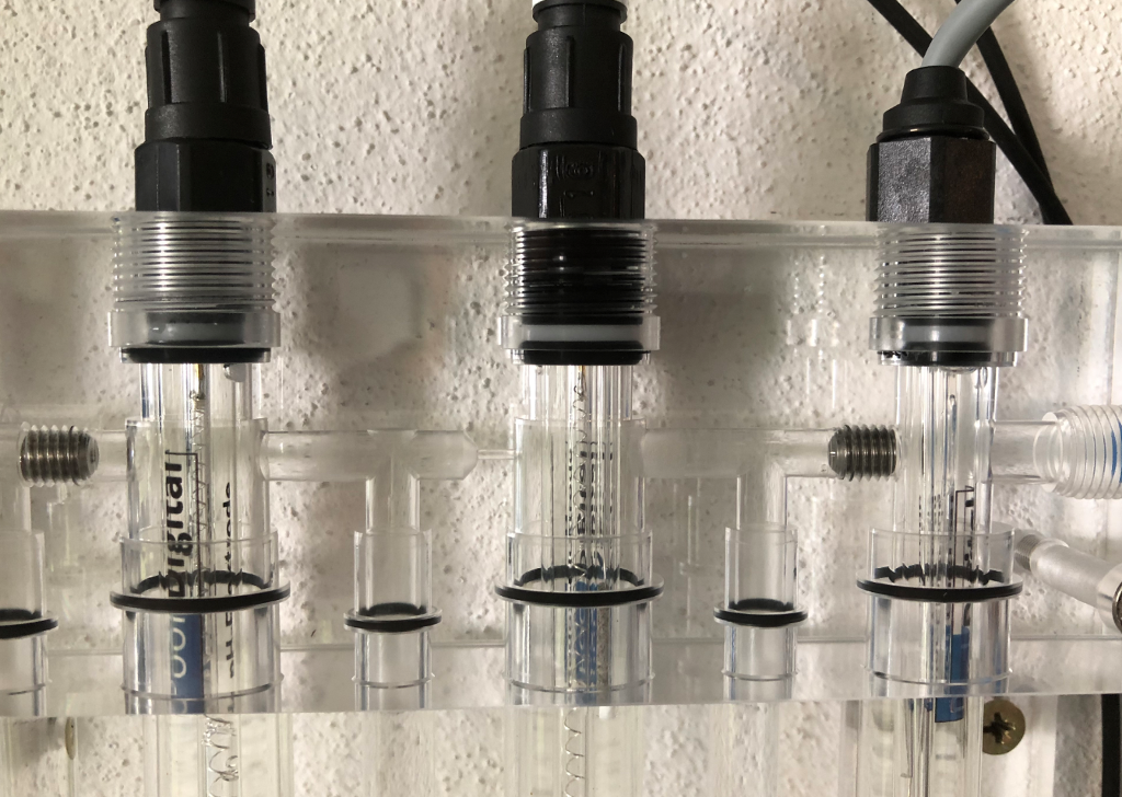

Was sehr dubios ist das ich die Redox Sonde mit der Hand nicht mehr ausbauen kann... muss nun immer einen Schraubenschlüssel verwenden :( Irgendwie kommt mir so vor als wenn sich das Gewind ausgedeht hat?! Kann ja nicht sein hab schon beide Gewinde kontrolliert und gereinigt aber ich kann am Gewinde keine Beschädigungen feststellen.
Anbei ein Foto. Man sieht genau das bei der mittleren Redox Sonde das Gewinde mehr an der Messzelle anliegt.
Hat da jemand eine Idee?
