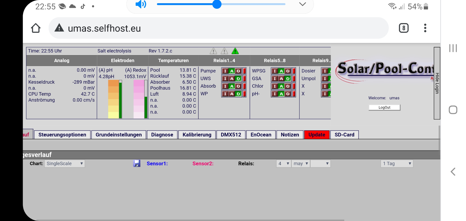

Leider funktioniert es bei mir auch nicht. Ich das Update durchgeführt und den Browser erlaubt gelöscht. Die Zeit stimmt, aber es kommt die Meldung das für den aktuellen Tag keine Daten verfügbar sind.
Was mir auffällt, im Verlauf konnte ich immer den Sensors und Sensor 2 auswählen, das geht aber nicht mehr.
Wer hat eine Idee???
VG Uwe
VG Uwe

Na ja... 1.7.2.c ist weder die letzte Version, noch gibt es diese Version... hast halt irgendwas unvollständig drauf kopiert.
Lad Dir die Updates für
1.7.2.a
1.7.3.b
1.7.3.c
1.7.3.d
runter und kopiere die enthaltenen Dateien nacheinander (in dieser Reihenfolge) auf die Card.... dann die Card in die Steuerung... und als erstes das Flashen der Firmware auslösen (http:// .... / newapp.htm). Dann sollte es wieder passen.
