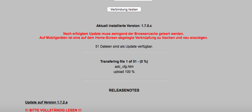

ich habe das selbe Problem. Seit kurzem kommt "keine Daten verfügbar". Ich habe den NTP Zeitserver schon immer auf 132.163.97.4 eingestellt gehabt. Funktioniert leider nicht mehr. Weiss Gott warum.. resp. Alex? ;)
Ich wollte dann ein Update machen (hab das schon öfters problemlos realisiert). Doch es geht auch da nicht mehr. Es kommt nicht über folgende Meldung hinaus, sprich esl lädt gar nicht erst (siehe Bild).
Weiss jemand Rat?
Danke. Freundliche Grüsse
