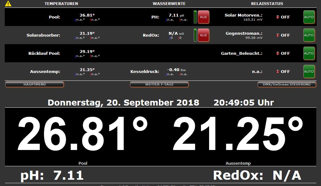

Die Uhrzeit wurde immer richtig angezeigt seit dem Reset und mit viewdsp.htm wird auch das richtige Datum angezeigt.
Re: UHRZEIT FALSCH und KEINE STATISTIKDATEN
Checke auch nochmal im Display, ob der Controller wirklich das richtige Datum hat: /gui/phase2/viewdsp.htm
Ne, nicht auf der "DISPLAY" Ansicht. Datum/Uhrzeit kommt hier nicht vom Controller, sondern vom Client PC/Tablet mit dem man drauf zugreift.

SERVICE MENÜ -> SONSTIGE
nachsehen ob ENABLE SD-CARD nen Haken hat
>>Wie o. a. eigenen NTP aktiviert,
Welchen hast Du angegeben? Unseren mit der 217.160.15.78?
Ansonsten...

Oops, Sorry für die Fehlinformation. Das war das einzige für mich sichtbare Datum - ich dachte, das kommt vom Controller...Alex hat geschrieben:Ne, nicht auf der "DISPLAY" Ansicht. Datum/Uhrzeit kommt hier nicht vom Controller, sondern vom Client PC/Tablet mit dem man drauf zugreift.
Ne, auf dieser Seite nicht
Datum ist sonst tatsächlich nirgends sichtbar.
