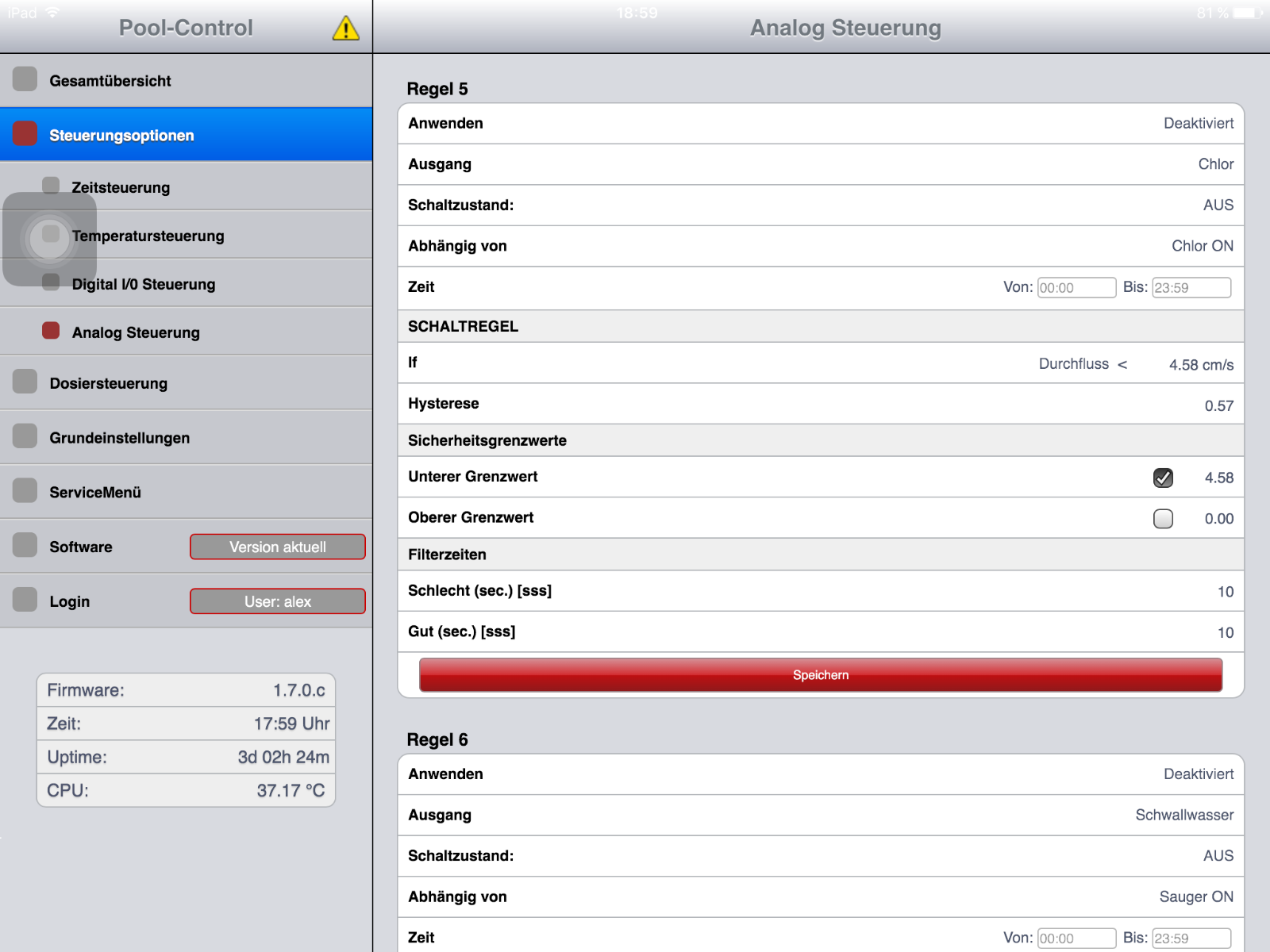

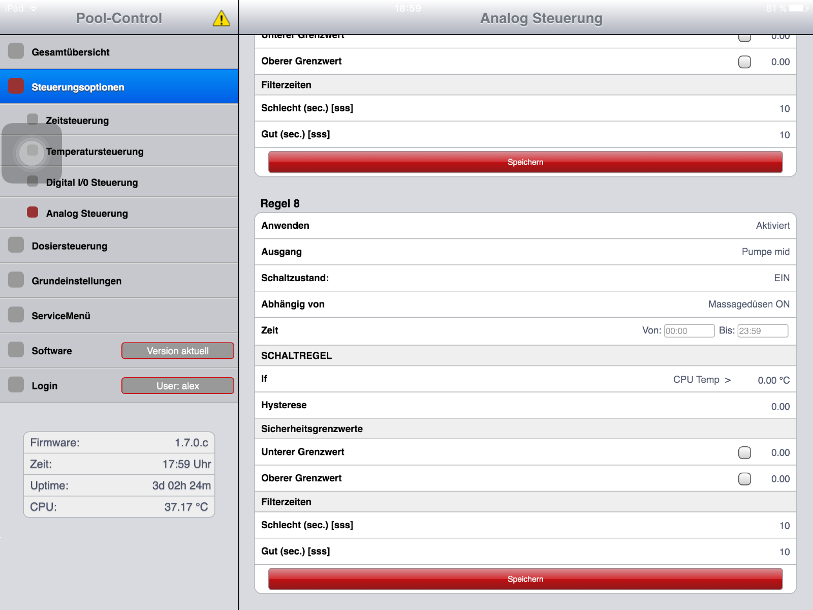

>>die Regel Di8 hätte ich noch frei, da ich bei den Analogregeln die Pumpe schon für div. Anwendungen hochschalte.
die Regel für Di7 wohl auch, weil das AnalogRegel7 auch schon macht... ("Pumpe mid EIN" wenn Wasserfall EIN)
Also entweder nimmst die beiden Digital-Input Regeln dafür (7 und 8)... oder die beiden Analogregeln (7 und 8) ... funktioniert wohl beides so wie es eingestellt ist.
Analogregel 5 ... könnte man "einfacher" machen.... Die soll CHLOR stoppen wenn Durchfluss unter 4.58cm/sec? (gibts da auch eine für pH?)
Effektiv das Relais CHLOR ausgeschaltet lassen wird diese Regel aber nur, wenn bei den "Alarmierungen" dann eine entsprechende Abschaltung für Analogregel 5 konfiguriert wäre ?!
(die Du dann auch immer zurücksetzen musst wenn das mal auslöst)? Ist da eine?
Für Analogregel_2, 3, 4 ist ein"Alarm" (nicht selbst zurücksetzend durchaus sinnvoll - also so wie es konfiguriert ist, passt es... wenn bei den Alarmierungen eine Abschaltung konfiguriert ist.
Wobei ich für 2 und 3 (Füllstand und niedriger Druck) wohl die "Filterzeit schlecht" auf jeweils das Maximum von 255 Sekunden setzen würde. Dann kannst auch mal was an der Pumpe oder Verrohrung kurzfristig rumspielen ohne das direkt diese beiden Regeln auslösen. Die Pumpe geht nicht direkt kaputt wenn Sie Luft zieht.... in der Vorfilter Kammer verbleibt immer genug Wasser das sie selbst über mehrere Stunden nicht trocken läuft, wenn sie plötzlich kein Wasser mehr ansaugen kann.
Pegelsteuerung hat -25l als Hysterese.... die speist nicht wirklich lange nach ? ... reicht das mit 25 Litern?
Eine Variante bzgl. Nachspeisung/Unterdrückung der Dosierung wäre evtl. gewesen die Analogregel_1 zu duplizieren (mit kleiner Hysterese) und damit die Filterpumpe ab zu schalten... Die wäre im Falle der Nachspeisung dann kurz aus... und beim Wiederanlaufen beginnt für beide Dosiersteuerungen die "Startverzögerung" von vorne.... damit würden sie dann erstmal nicht direkt weiter dosieren.... bis das Frischwasser aus dem Behälter ist (mit bei entsprechender Zeiteinstellung).
Weis aber nicht ob das jetzt so geschickt ist, wenn Du da nur 25l Nachspeisung hast... das Magnetventil wird ja vermutlich mehrmals am Tag schalten (im Sommer)... wie groß ist der Behälter?
...oder stimmen die Skalierungen nicht und die Angabe in "Liter" ist nicht richtig?

ja übersichtlich geht anders, aber sind nur noch die Alarmierungen und die sehen dann so aus:
Mit Di7 wird die Pumpe nur auf Low gesetzt, also eingeschalten. Das hochschalten der Pumpe habe ich für Massage / Wasserfall über die Analogregeln ausgelagert.
Die Hysterese bei der Frischwassernachspeißung ist nur dafür da damit das Magnetventil nicht toggelt und mehrfach in kürzester Zeit taktet.
Das es mehrmals am Tag schaltet ist für mich i.O. Da ich nur 2 Ibc Container , also 2000 Liter als Schwalltank zur Verfügung habe muß ich ein wenig mit dem Aufnahmevolumen Haushalten, aber klappt eigentlich sehr gut. Die Literangaben passen relativ gut.
Die Analogregel soll wirklich nur ein absoluter Trockenlaufschutz für die Pumpe sein.
Für PH habe ich keine zusätzliche Analogregel. Mir war nur wegen der Elektrolysezelle wichtig das der Durchfluß sicher gegeben ist nicht das mir diese Schaden anrichten kann.
Ja... muss ja eine Hysterese dabei sein. Aber füllt dann halt auch "nur" 25l nach pro Auslösung.... oder hast da noch irgendwas anderes "dahinter geschaltet"?
25l sind dann 1cm Wasserstand in den beiden Behältern ?
Jo, aber das sollte ja in etwa zur Beckenoberfläche passen....

nö da ist nix dahinter geschalten, aber du hast recht und ich werde den Wert etwas anheben. Das schadet auf jedenfall nicht.
Mit der Größe des Schwalltanks das war mir schon bewusst, aber es reicht wirklich und meine Jungs sind super Tester was Extremzustände des Wasserhaushalt betrifft (o;
