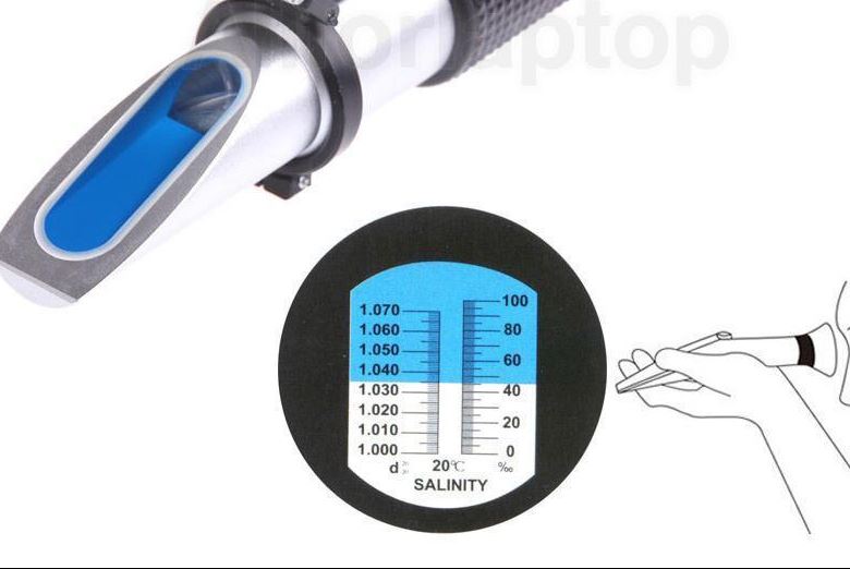

Hier mal das Bild aus dem Messgerät.
Das Messgerät ist bis 10% Salz ausgelegt. Bedeutet doch das wenn das Messgerät 10‰ anzeigt dieses einem Wert von 1% Salz entspricht?!
Re: Redox Prüflösung
theoretisch... ja.
praktisch ist es erstmal egal was das anzeigt. Wenn Du 50.000g Salz in 23.000 Liter Wasser löst, dann hast Du einen Salzgehalt von 2.17g/L (0.217%).

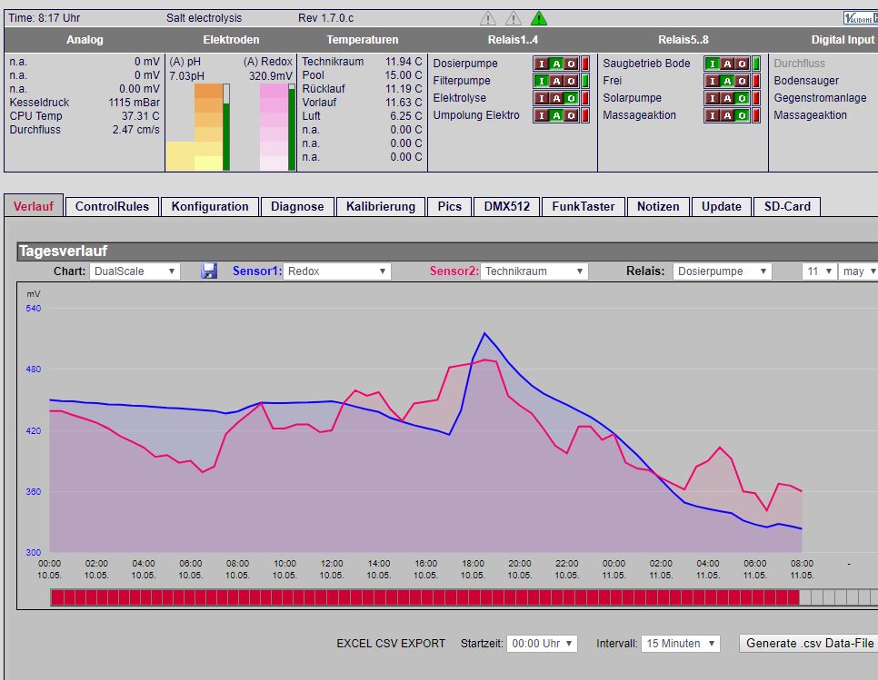

Guten Morgen,
so richtig verstehen kann ich das nicht.
Der Anstieg des Redoxwert ist wohl auf die Salzzufuhr zurück zu führen. Ich hab gestern noch mal 25 kg nach gefüllt.
Aber warum fällt der nun so exterm ab?
Lt. Messgerät hab ich nun einen Salzgehalt von ca. 1,4%
Skaliert wohl irgendwie bisschen falsch... blöd.
Schock das Becken mal bitte noch mit Granulat. 100g Calciumhypochlorit ... reicht für 3ppm mehr (kannst ja vorher und danach mal "vergleichen" - wenn alles gut durchmischt ist) ob der Wert (DPD1) auch um etwa 3ppm gestiegen ist. Wenn es deutlich weniger ist, dann war das Salz halt nicht ganz "sauber".

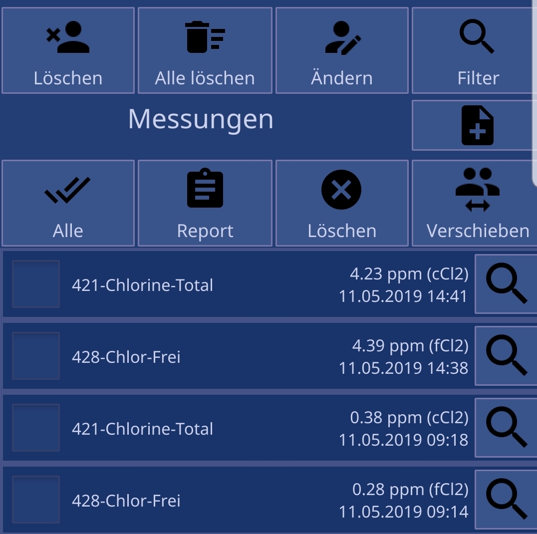

So, nächste Wasserstandsmeldung.
Chlor hab ich eingebracht. Folgende Werte kommen aus den Poollab
Vor Chlorung 0,38 ppm (09:18 Uhr)
Nach Chlorung 4,23ppm (14:41 Uhr)
Also ein Anstieg von 3,85ppm
Vergleich Poollab / RedoxWerte
0,38 ppm / 310mV
4,23 ppm / 655 mV
0,38 ppm / 310mV
4,23 ppm / 655 mV
