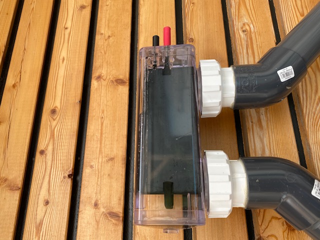

Hallo, darf ich euch kurz was fragen, 2x sogar
1: Ich habe jetzt die LM2 installiert, wie bei anderen Bildern auch zu sehen, ist die Zelle jetzt der höchste Punkt in der Installation. Dadurch ist immer etwas Luft ganz oben in der Zelle, die kann ich auch durch spülen der starken Pumpe nicht rausdrücken. Ich hoffe, auf dem Bild sieht man das. Eine Entlüftung hat die LM ja nicht, oder?
Ist das normal, ist das ein Problem?
2: Ist es wirklich so gedacht, dass das Wasser immer über die Zelle läuft, sobald die Pumpe an ist? Auch wenn kein Chlor produziert wird, also die Pumpe zum reinigen/saugen läuft aber z.B. der Chlorlevel OK ist?
Oder soll das Wasser mit den Ventilen nur dann über die Zelle geleitet werden, wenn wirklich Chlor benötigt wird? Wobei ich dann ja jedes mal zum Pool latschen müsste, wenn ich Chlor produzieren will.
Wäre nett, wenn kurz jemand was dazu sagen könnte, danke!

- Beiträge: 10273
Re: ELEKTROLYSE-ANLAGE SELBST ZUSAMMENSTELLEN
Ja, so ist es gedacht. Immer und vollständig. Ein Absperren der Zelle ist bei keiner Zelle vorgesehen. Die platzt wenn sie produziert und die Kugelhähne zugedreht wären.
Kleine Luftblase ist kein Problem.
