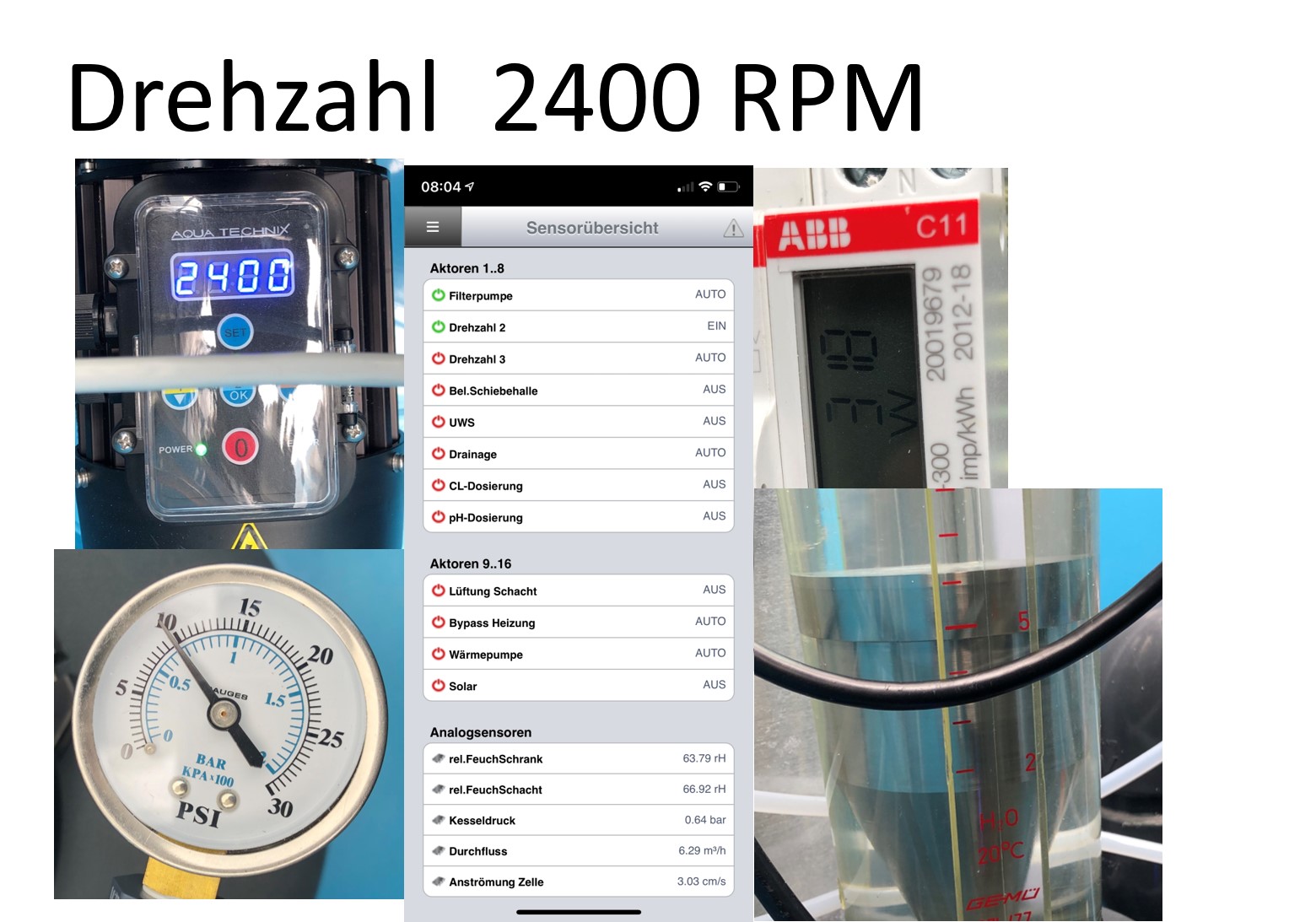

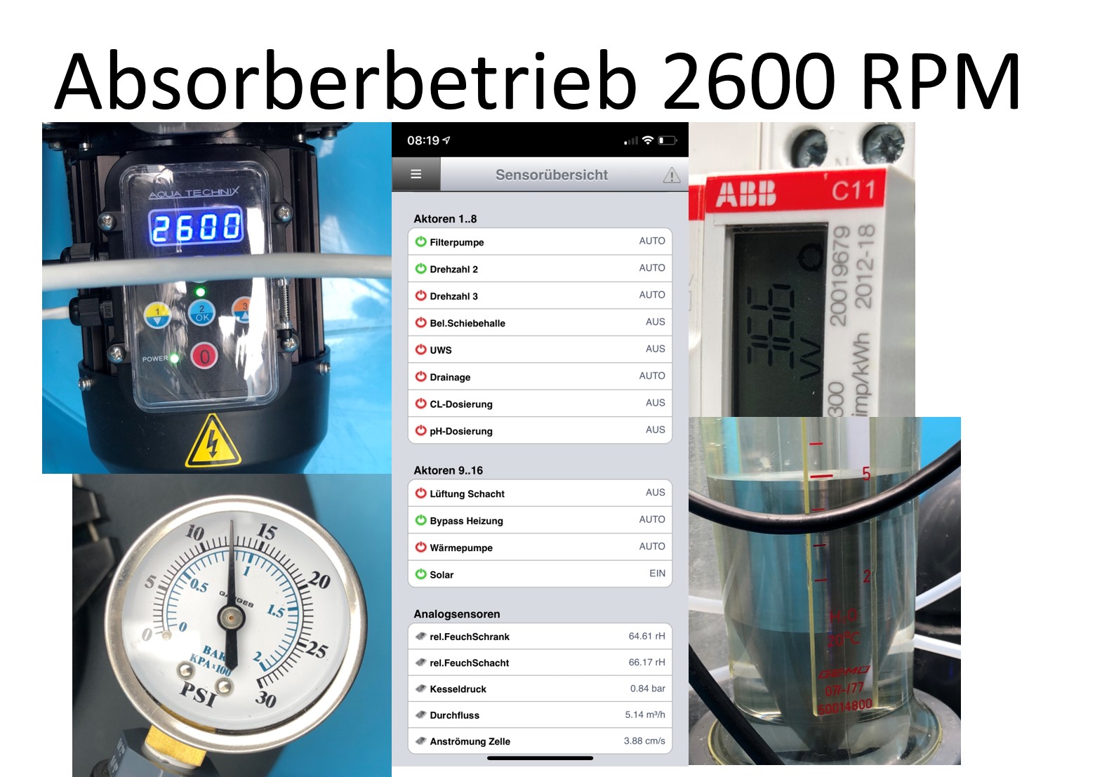

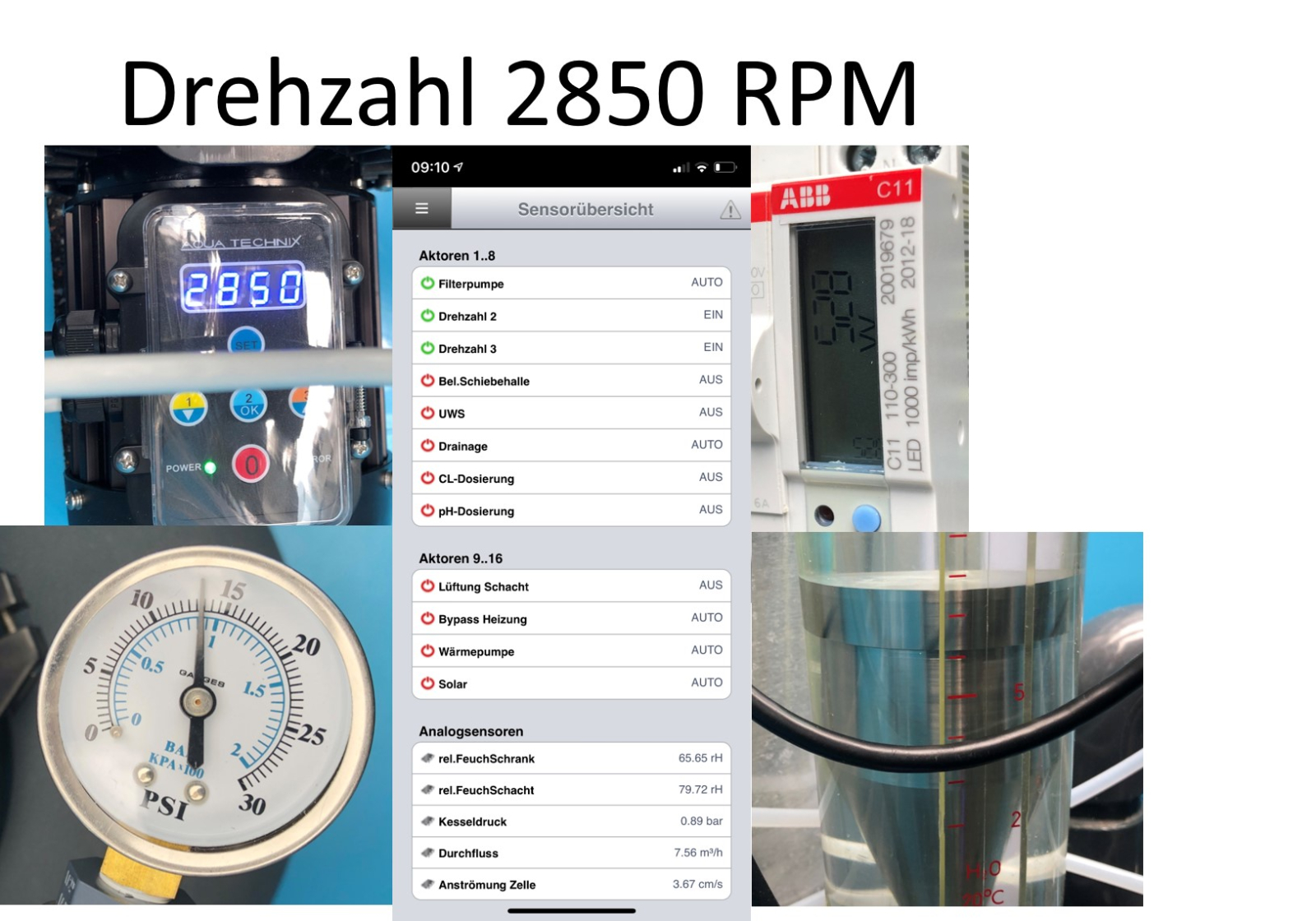

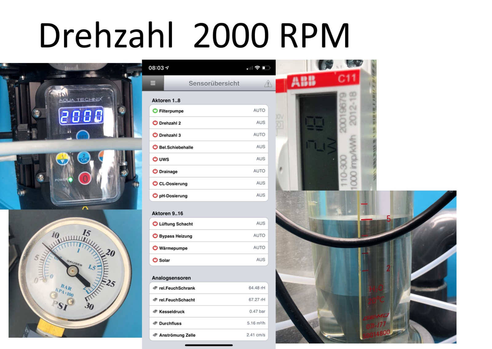

So habe jetzt mal alle Werte erfasst und in Bildern zusammen gefügt:
zuerst die 3 Drehzahlen nur im "kleinen Kreislauf", also ohne Absorber. Und dann habe ich mich bei Absorberbetrieb für 2600 RPM entschieden und auch noch einmal die Werte genommen:
- Beiträge: 10401
Danke.
Das Manometer sitzt oben zusammen mit dem Drucksensor auf dem Kessel (wenn ich das richtig sehe)?
Wo sitzen denn die Sensoren des TUF? ... also wie weit davor kommt der letzte Bogen oder Winkel?
einsiedlerxx
- Beiträge: 304
ja, Manometer und Drucksensor sitzen in einem T-Stück am 6-Wegeventil. Da ich eh nur wenig Platz habe, kommen die TUF-Sensoren unmittelbar (max 10cm nach dem Ausgang aus der Pumpe und sind vielleicht 10cm vor dem nächsten 90°-Bogen. Aber mit der Genauigkeit bin ich zufrieden. Auch mit dem Wechsel auf die neue Pumpe. Fürs Rückspülen hab ich etwas mehr Dampf und bei Normalbetrieb sind 215W Leistungsaufnahme schon mal eine Ansage.
