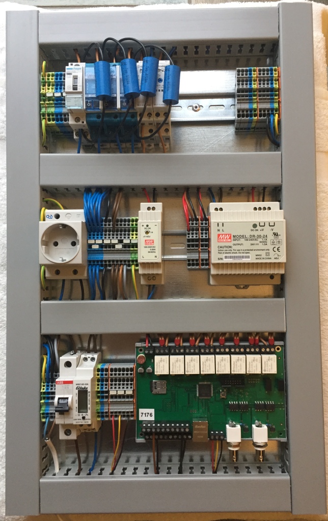

Hallo Poolfreunde,
hiermit möchte ich Euch den Stand meines Umbaus Albixon-Steuerung auf PoolController mitteilen:

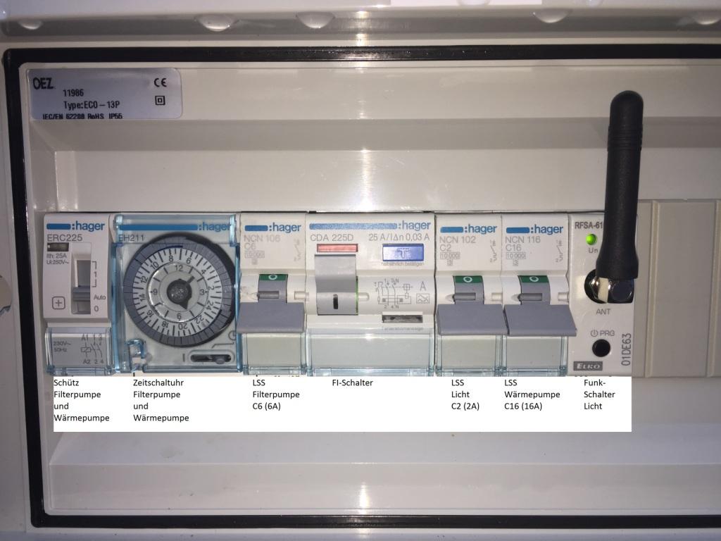

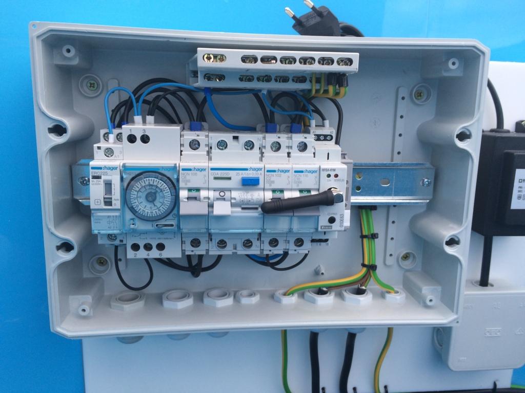

Dies war der Ausgangszustand original-Steuerung im Technikschacht, einfach und simpel ...
FI-Schalter, eine Zeitschaltuhr, Relais und Leistungsschutzschalter für Filterpumpe, UWS und Wärmepumpe (Vorbereitung) sowie ein Funkschalter für die Unterwasser-LED. Den Mini-Schaltkasten inkl. Inhalt habe ich entfernt, an diese Stellle werden die Dosierpumpen und die Messzelle kommen, der LED-Trafo wird auch noch verlegt: Dann habe ich mir einen 3-reihigen Schaltkasten gekauft und die Steuerung aufgebaut:

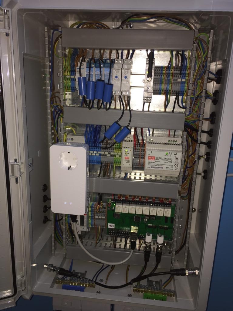

Aussenmaße des Kastens 60x40cm, Verdrahtungskanal 40X40mm, Verdrahtung mit flexibler Leitung H05V-K und H07V-K PVC Kabel Litze, Ansteuerung der Contoller-Relais mit 230V, Verteilerklemmen Wago TopJob Serie 2001.
Einen FI-Schalter habe ich in der Garagen-UV verbaut und damit Platz im Pool-Schaltkasten gespart. Unten links ein Zähler und ein LSS, um die Phase wegzuschalten, an der der Controller und alle angeschlossenen Komponenten hängen. Links neben dem Controller habe ich Klemmen für den Anschluss der OneWire-Temperatur-Sensoren vorgesehen.
Eine weitere Phase versorgt die Steckdose, über die der Controller DLAN/ Netzwerk bekommt und noch weitere Außensteckdosen. Zwischen den beiden Netzteilen (5V und 24V) befinden sich bereits die Klemmen für Durchfluss-Sensor und Druck-Sensor.
Oben von links die Relais für Filterpumpe (Hager mit Hand-/Automatik-Schaltung für Rückspülung), Beleuchtung Schiebehalle, Unterwasser-LED und Drainage-Schacht-Pumpe (alles Eltako) sowie 2X Finder 80.21 für die Dosierpumpen. Die Verlegung der 4 Snubber für die Relais gefällt mir noch nicht 100%ig, die 2 Snubber für die Finder über A1 und A2 sind im Verdrahtungskanal (A1 und A2 sind bei Finder oben, also auf einer Seite). Weiter geht's dann im Technikschacht mit dem Einbau und dem Anschluss der Dosierpumpen und der Messzelle sowie dem Einbau des Schaltkastens. Ich werde berichten, allerdings muss es erst wärmer werden.
Gruß Uwe
Gruß Uwe

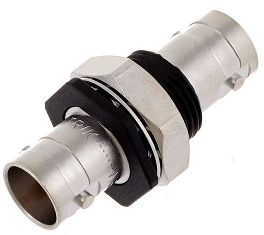

... habe mal im Netz nach Lösungen gesucht für die Durchführung der Elektrodenkabel aus dem Schaltschrank:
Die Lösung ist auch bezahlbar. Allerdings wäre es schön, wenn die Elektroniker hier im Forum zustimmen.
Bin mir nicht ganz sicher, weil bei dem BNC-Durchgangsstecker steht was von 75 Ohm, beim Kabel 50 Ohm, wobei das Kabel gibt es auch als 75 Ohm-Variante, nur das 50 Ohm-Kabel hat kleinere BNC-Stecker und ich komme besser am Verdrahtungskanal vorbei. Aussen an den Schaltkasten würde ich dann mit den 2m-Kabeln hier aus dem Shop rangehen.
https://www.thomann.de/de/neutrik_nbb75fi.htm
https://www.thomann.de/de/pro_snake_bnc ... l_150528_0

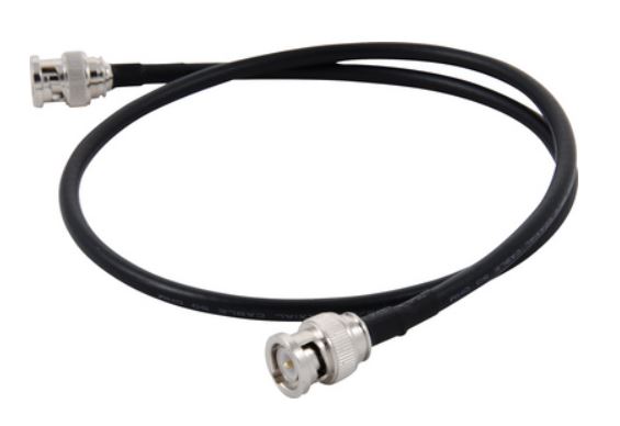

Jo, das würde schon gehen.
Evtl reicht auch ein 25cm BNC/BNC Kabel, damit du nicht noch großartig irgendwelche "Schleifen" in der Verteilung rumlegen musst.
...sSind halt mehr Steckverbindungen mit mehr Übergangswiderständen. Solange die OK sind ist alles gut.

Danke Alex, und muss ich bei der Impedanz der Leitung und des Verbinders was beachten (50 oder 75 Ohm)? Ich habe mal geschaut, aber zu dem Kabel aus Eurem Shop gibt es keine Angabe zur Impedanz.

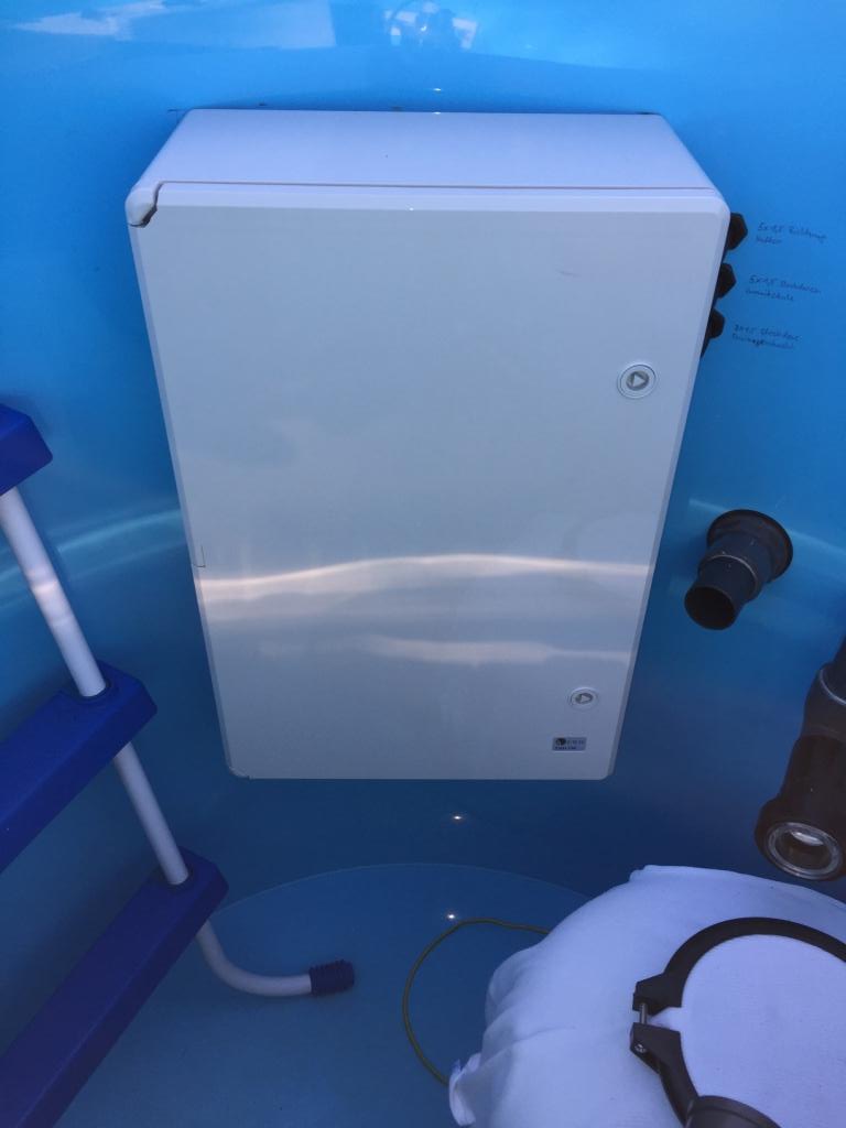

... nun hatten wir ja ein paar schöne Tage und der Umbau ging weiter ...
Als erstes wurde die neue Unterverteilung in den Schacht eingebaut. Also mit 60X40cm habe ich wahrscheinlich den kleinsten Schrank hier im Forum, allerdings geht in einen 1,20m Schacht auf keinen Fall mehr rein, wenn man sich noch etwas bewegen will. Dann habe ich alle Anschlüsse installiert, Duchfluss-Sensor und Drucksensor fehlen noch und wahrscheinlich kommt noch ein Temperatursensor dazu, ansonsten ist alles dran. Alles schön versnubbert
Unten liegen die 25cm BNC-Verlängerungen, die an die Durchführungen angeschlossen werden, um aus dem Schrank heraus zu kommen wie weiter oben im Thread beschrieben. Hier hätte ich mal 'ne Frage:

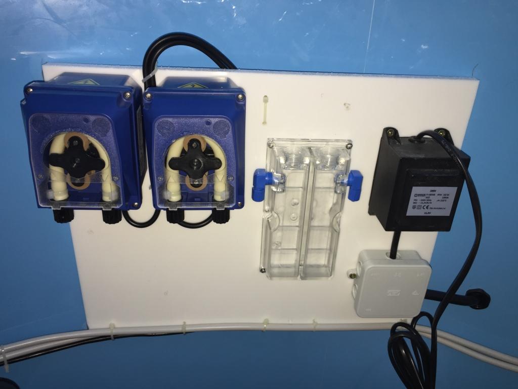

wenn ich die 25cm-Kabel nicht an den Controller angeschlossen habe, zeigt die Anzeige n.c. weil Anlage im Winterbetrieb also "Dosierung aus", mit Kabel 302mV. Ist das i.O.? Ich will mir mit den Verlängerungen und Steckern nicht gleich eine Fehlerquelle einbauen. Die Dosierpumpen und die Messzelle sind auch schon an ihrem Platz. Für die Messzelle bräuchte ich bitte ein paar Tipps zum Anschluss:
welche Elektrode links oder rechts, Zulauf links oder rechts, wohin mit dem Duchfluss-Sensor?

Das Messwerte angezeigt werden, wenn offene Kabel an den Messverstärker-Eingängen hängen, ist erstmal ok. Was ich auf dem Bild jetzt aber gerade nicht erkenne... sind die BNC-Durchführungen aus Vollmetall? Oder ist da - wie weiter oben auf den abgebildeten Durchführungen - eine Kunststoffhülse, die den Stecker vom Metallschrank isoliert (oder ist der gar nicht aus Metall... erkenne ich irgendwie nicht)?
egal
egal
auch egal
Also es macht keinen Unterschied ob er im Zulauf- oder im Rücklaufschlauch montiert ist. Der Geber hat einen kleinen Pfeil für die Durchflussrichtung - das ist das einzige worauf Du achten musst.

Das Kabel ist wie ne kurze "Antenne", ich mach die im Winter immer am Controller ab...
Den Durchflusssensor hab ich hinter der Zelle, dann ist man schon mal sicher dass das Wasser auch durch ist, obwohl es sehr unwarscheinlich ist das die kurze Verbindung "Schaden nimmt"...
Die Kabel reichen schon als "Antenne", wenn keine Elektrode dran hängt.
Wenn der Eingang offen ist, sind die Messverstärker z.B. auch empfindlich genug das sie elektrostatische Ladung erfassen, die man irgendwie in die Nähe bringt.
Hast ein Loch in den Trennsteg der Zelle gebohrt?

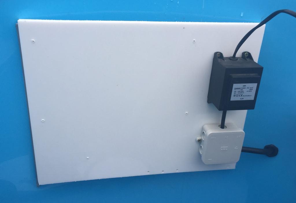

auf dem Bild mit den Dosierpumpen seht Ihr ja auch den LED-UWS-Trafo. Das externe Relais ist versnubbert A1 A2, sollte ich nun über L und N auch noch einen Snubber setzen, also im Lastkreis?
