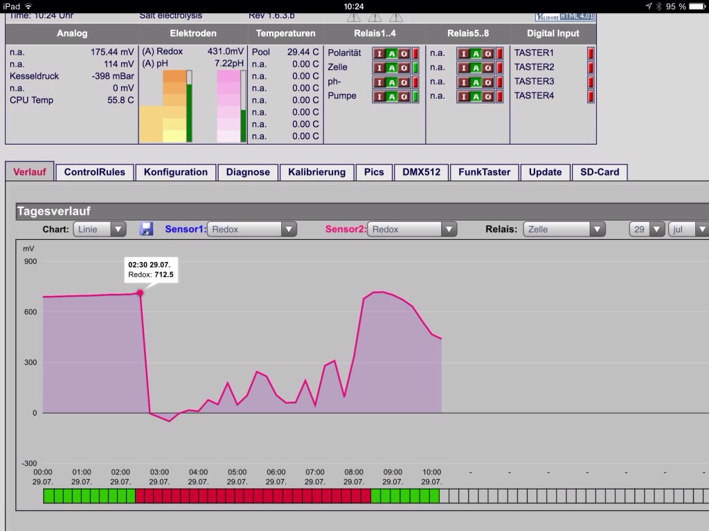

So, sie hat es wieder getan: ich habe den Zielwert gestern mal von 650 auf 750 mV angehoben und die Pumpe eine Weile zusätzlich laufen lassen. Als ich sie um 2 Uhr nachts wieder auf Automatik stellte (in dem Fall aus), waren wir bei 712 mV. Seit sie heute früh um 8 wieder anlief (Zelle aktiv), fällt der Redox stetig und liegt jetzt bei 430 mV. Streifentest zeigt dunkellila, also zwischen 5 und 10 ppm fCl.
Für mich stellt sich das so dar, dass ab einer gewissen Chlormenge im Wasser entweder das Potenzial fällt (eher unwahrscheinlich?) oder die Messung fehlschlägt. Bei Zielwert 650 mV hatte das ja, soweit man das nach der recht kurzen Testphase sagen kann, halbwegs funktioniert, jedenfalls ohne diese krassen Einbrüche.
Bläschen im eigentlichen Sinn habe ich BTW noch nicht beobachtet; allerdings bilden sich, subjektiv empfunden, zu viel Bläschen, wenn man im Wasser "planscht". Nicht gerade Schaumbad, aber dennoch...
Werde die Zelle jetzt abschalten, bevor wir in reinem Chlor baden...
EDIT: Zelle abgeschaltet bei 405 mV

Hast du mit der Zelle auch die Pumpe abgeschaltet?
Schaut ja so aus als wären die ~712mv so ne Art Grenze wo sich der Redox umkehrt, sehr sehr merkwürdig...
Und steigen tut der jetzt (wo die Zelle aus ist) auch nicht?

Re: Redox mal wieder
Beitrag von Martin »
Pumpe lass ich mal weiterlaufen, um zu sehen, wie sich der Redox entwickelt. Und ja: es scheint, als würde er jetzt wieder langsam steigen, ist aber noch zu früh. Werde jetzt mal ein paar Stunden statt im Pool- in Meerwasser baden und melde mich heute Nachmittag noch einmal ;)
