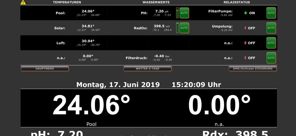

Mahlzeit!
Wie kann ich denn auf viewdsp.htm die Daten ändern?
RELAISSTATUS -> Würde ich Gerne Solar und Elektrolyse hinzufügen
und
die große Temperaturanzeige auf Außenluft.
Muss ich dafür die htm editieren, oder kann ich im Backend die Werte irgendwo auswählen?
Und wie passe ich die Auflösung an? An meinem iPhone (Safari und chrome) stimmt sie nicht.
Ne, gibt eine Anleitung dazu... hier: https://www.poolsteuerung.de/viewforum.php?f=30
...ab Seite 11 ist das beschrieben.
Anpassen kannst du die Auflösung erstmal nicht. Die Seite "passt nicht" auf ein Smartphone, da wären die Schaltflächen
dann auch viel zu klein. Die ist nur für Tablets gedacht (iPad, Galaxy, etc)

Oki vielen Dank! Werde ich mir durchlesen.Alex hat geschrieben:Ne, gibt eine Anleitung dazu... hier: https://www.poolsteuerung.de/viewforum.php?f=30
Na na na! Jetzt haste mein Ehrgeiz geweckt!
