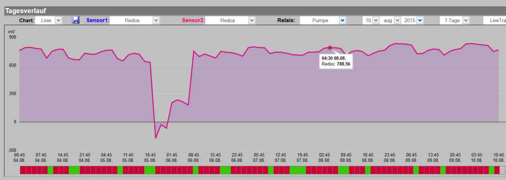

Mario hat geschrieben: Was man sehen kann ist das nach dem letzten aktivieren der Zelle der Redox scheinbar schneller steigt (Kurve wird etwas steiler) hast zu dieser Zeit da geplanscht oder eher?
Nee, nicht geplanscht. Wenn man den Punkt vor dem Abfallen mit dem letzten ganz rechts gedanklich verbindet, sehe ich da auch keine größere Steilheit. Vielleicht der normale (?) Anstig in den Abendstunden?
Aktueller Stand (Pumpe an, Zelle aus): 796 mV - mehr als je bestellt war ;)

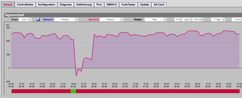

Moyn,
wollte Euch mal meine scharfen Kurven zur Interpretation und Mehrung der empirischen Werte vorlegen ;)
Der Pool ist nun seit genau einer Woche allen (= mit grüner LKW-Plane abgedeckt, kein Badebetrieb).
Im Gegensatz zu sonstigen Abstürzen, wo die Zelle vorher lange produziert hat, hat sie sich diesmal nur ein einziges Mal kurz eingeschaltet, mit erkennbarer Auswirkung.
Was will uns das sagen?
