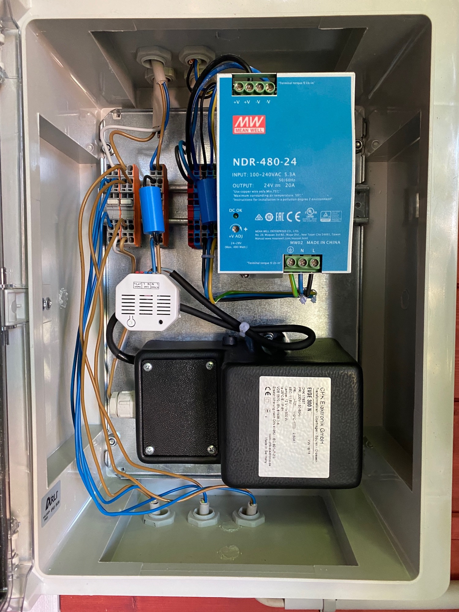

Ich habe diesen Kasten hier gekauft. Passt exakt in der Tiefe!

Den Kasten habe ich auch gekauft,
für Netzteil von Zelle und Trafo sowie LED-Steuerungsmodul ( ZigBee )

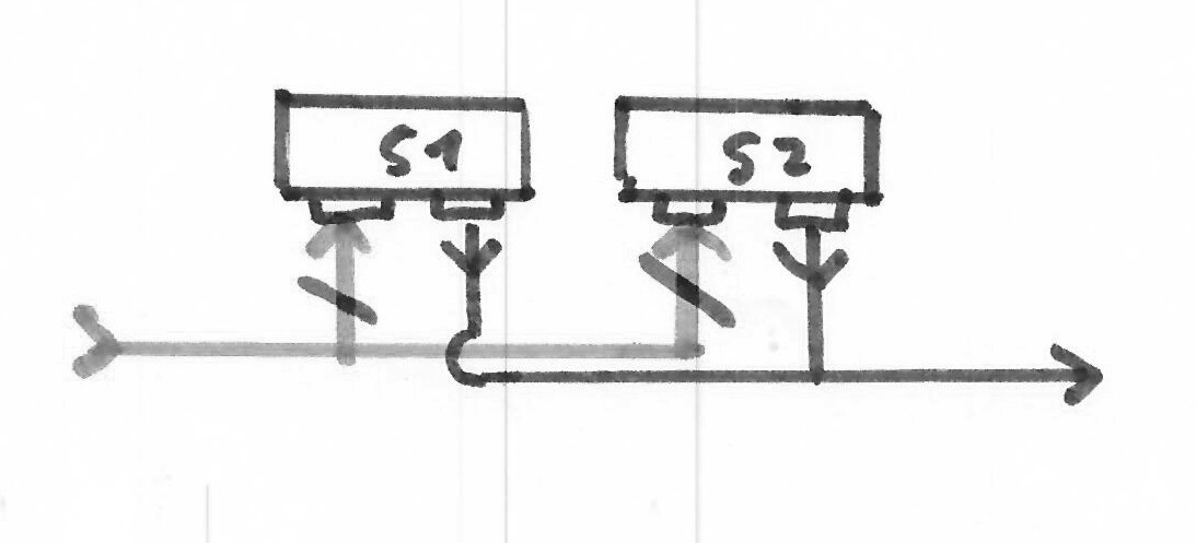

Vielen Dank @Alex für die Infos und die prompte Anpassung des Leadbeitrages zum Thema Doppelzelle - super Support. Ich habe jetzt das große Netzteil, aber zunächst eine Zelle bestellt (einmal weil nur eine lieferbar war und weil ich es zunächst mit einer testen möchte). Jetzt habe ich noch eine Frage zur Verrohrung, anbei eine Handskizze - Ziel wäre es, eine Zelle aus dem Kreislauf rausnehmen bzw. die zweite zuschalten zu können zu können - reicht es dazu die Zuleitung abzusperren - kann man das so machen oder ist das Quatsch und es gibt eine sinnvollere Anordnung?

Also wenn du herausnehmen im Sinne von demontieren meinst ist eine reine Absperrung in der Zuleitung Quatsch.
Wenn du mal eine und mal zwei betreiben willst, musst Du das ja erstmal elektrisch lösen, sprich eine der Zellen abschalten.
Der durchfluss in den beiden Zellen sollte natürlich nicht zu unterschiedlich sein

Hab's jetzt auch nicht ganz verstanden... geht es darum "jetzt" den zweiten Strang einfach ab zu sperren... oder später im Betrieb die irgendwie "wechselweise" zu betreiben?
Für den normalen Betrieb würde ich mir das verkneifen - lässt sich kaum steuern und wenn Du einen "abgesperrte" dann mal einschaltest - is sie kaputt...

Prinzipiell ging es mir darum ob die Zellen so wie gezeichnet verrohrt werden können. Die Idee elektrisch zu schalten ist natürlich schlauer.
Aber ich nehme mit: Wenn zwei dann beide immer laufen lassen und wenn absperren (Austausch oder Wartung) dann Vor- und Rücklauf.

Ja, wenn Du sie ausbauen willst/musst, dann müsstest natürlich beide Seiten absperren können...
...und für den Betrieb würde ich beide immer drin / an lassen.

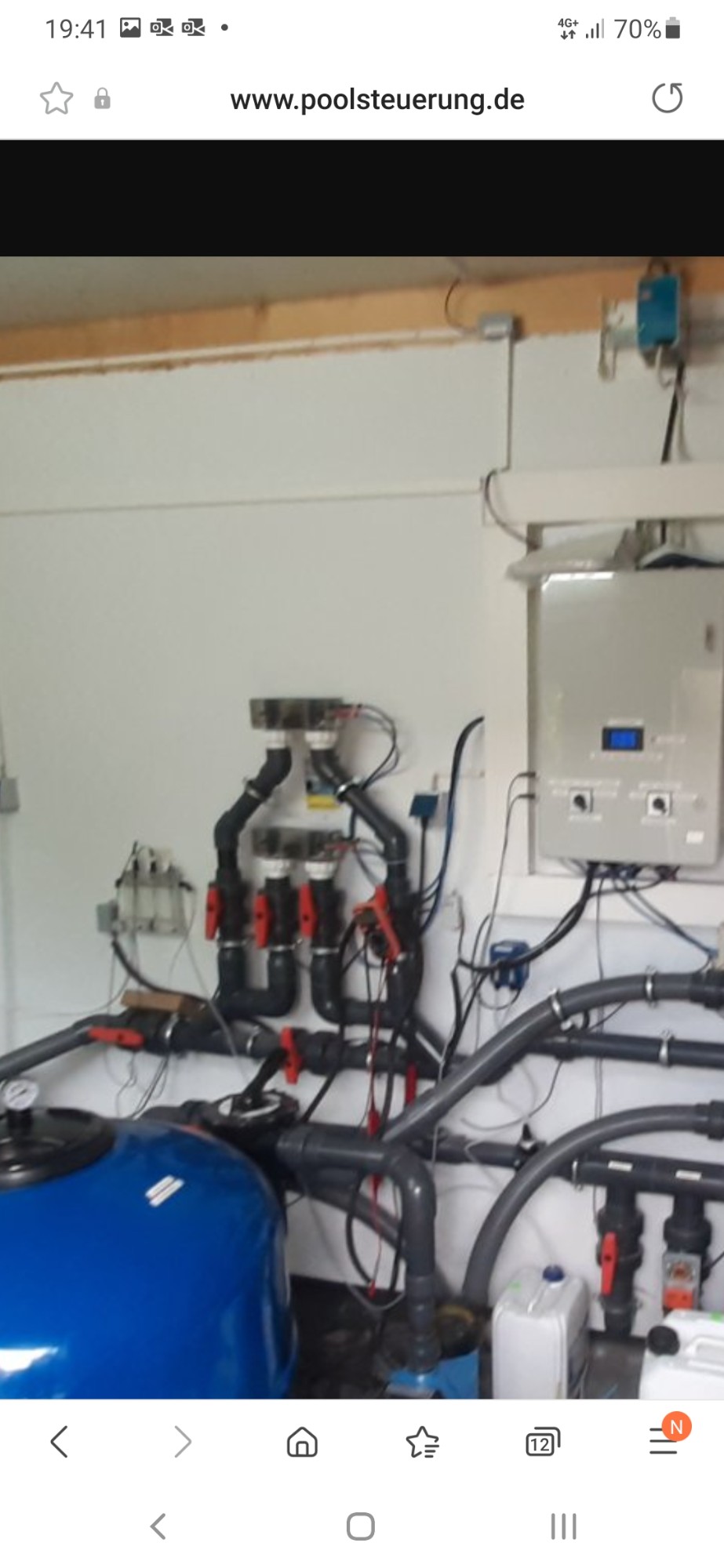

Chronix
- Beiträge: 59
- Registriert: 23. März 2021, 10:10
