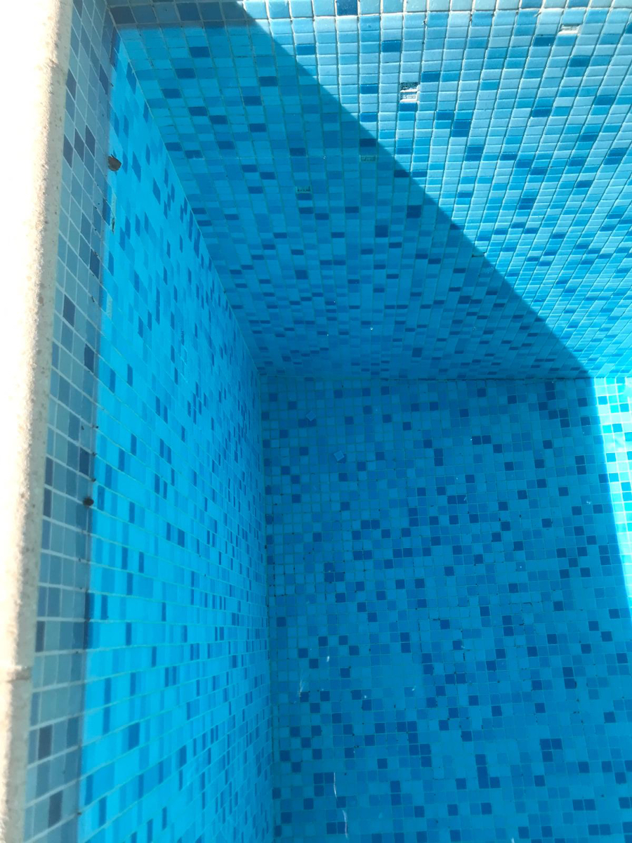

Könnte man sagen, dass wenn der TA wert zu gering ist, das Wasser aggressiver ist und auch mineralische Fugen angehen kann?
Beiträge: 10442
hm... wenn man Langelier (LSI Index) glauben mag, dann wird das Wasser mit niedrigerer TA "korrosiver" (gegenüber dem Beckenmaterial).
Niedrige TA gibt aber auch tendenziell einen niedrigeren pH Wert. Der alleine reicht ja auch schon um Beckenmaterial zu "schädigen". Becken mit irgendwelchen mineralischen Materialien (Sichtbeton, Naturstein, Fliesen - bzw. deren Fugen) würde ich eher nicht unter 7.4 .. 7.5 stellen weil man solche Materialen halt auch schon mit pH 7 "auflöst" (natürlich sehr langsam, aber halt stetig).

Hmmmm...
pH 7.3...7.4
Beiträge: 10442
... sind die zwei am Boden grad aktuell abgefallen oder is das Bild schon älter?
Is halt das große Problem mit von hinten genetzten Mosaikfliesen... aber die werden hartnäckig weiter verbaut in südlichen Ländern - kümmert irgendwie keinen wenn nach 2 - 4 Jahren die ersten schon abfallen.
Beiträge: 421
Beitrag von DPerak »
Das Bild ist ne Woche alt. Die Gewährleistung endet natürlich nach 2 Jahren. Dennoch hab ich die Befürchtung, dass wir mit unsrer Schrubberei da auch mit schuld sind.
Und vielleicht die mangelhafte Desinfektion die letzten Jahre
Beiträge: 10442
hm... zu wenig Chlor macht der Fuge direkt sicher nichts. Aber wenn man dann Algen in der Fuge hat und die wegbürstet, trägt man damit schon was vom Fugenmaterial ab (bei zementären Fugen)... weil die schon relativ "weich" werden, wenn sie die ganze Zeit im Wasser sind.

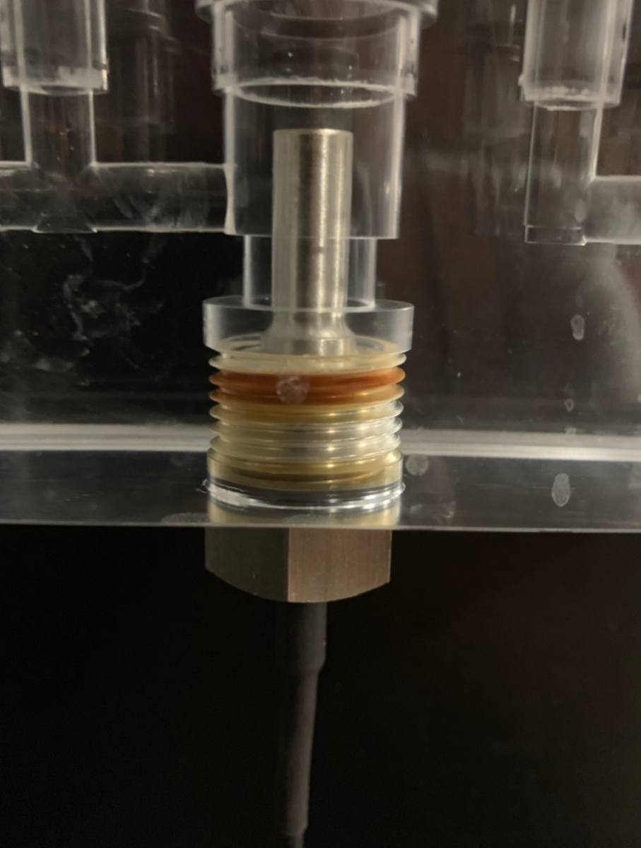

ich habe festgestellt das die Schraube in der Messezelle die als Aufnahme des Temp Sensors dient rostet.
Was is da los? :)
Grüße Steve
Beiträge: 10442
Sind Verunreinigungen am Gewinde vom Schneidwerkzeug. Die Hülse selber ist V4A, werden aber stellenweise wohl mit den falschen Werkzeugen bearbeitet.
Kann Dir ne andere schicken ( nach dem Urlaub) das wird mit der aber u.U. genauso. Man bekommt das aber ganz gut weg mit z.B. nem Rostlöser.

Nee lass mal, brauchste nicht. Wenn es nur eine optische Sache ist.
Ich bau die beim auswintern aus und mach Sie sauber. Rostlöser habe ich im Geschäft.
