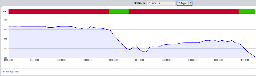

Vielen Dank für eure Gedanken dazu!
Jetzt kommts aber wies kommen muss, solange der Redox nicht auf den Sollwert steigt,
wird Chlor produziert. Blöderweise fällt der Redox bei erneuter Chlorproduktion weiter
Quasi ein Teufelskreis

Hallo Gerald,
so wie deine Statistik aussieht hast du gestern deinen Zielwert am Abend nicht erreicht.
Warum hat die Anlage hier nicht länger produziert bis der Zielwert erreich wurde?
Ab wann wurde heute die Anlage eingeschaltet?
Wurde beim Einschalten heute gleichzeitig das Dach geöffnet bzw. hat hier die Sonne reingeknallt?
Deine Elektrolyse Anlage ist auf 17g/h ausgelegt. Wenn du hier das Dach öffnest und die Sonne raufscheint kommt die niemals mehr hinterher. Zumal du ja einen Tag vorher nicht den Zielwert erreicht hast.
Wichtig ist am Abend ein kleines Polster anzulegen das man dann am nächsten Tag bei Bedarf verwenden kann.
Edit: Auf welche Stufe hast du deine Elektrolyse Anlage eingestellt?

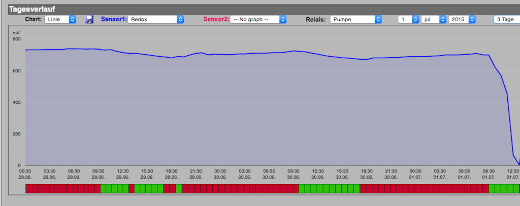

Gestern habe ich die Dosierung am Abend bei 3ppm abgeschaltet und einem Redox von unter 700.
Heute Mittag hat sich die neue Redox dann verabschiedet
- Bildschirmfoto 2015-07-01 um 14.34.38.png (115.71 KiB) 79 mal betrachtet
- Beiträge: 10452
Re: DOSIEREINSTELLUNGEN CHLORCONTROL - ELEKTROLYSE
...jo... die is aber nicht kaputt.
Hast was zum schocken? Granulat?
...wenn nicht, mal was besorgen (Calciumhypochlorit) und anwenden

Das freut mich wenn du sagst, dass die noch geht.
Was oder wen soll ich schocken
Das Pool wurde ja bereits mit 3ppm geschockt!
Die Sonde in eine Lösung legen oder wie?
- Beiträge: 10452
nein, Dein Becken
... auf 6..7 ppm (per Granulat) und am besten Abends nachdem die Sonne weg ist, in einem Eimer auflösen und bei laufender Pumpe direkt in den Skimmer, damit der Filter das meisste abbekommt. 3ppm ist nicht unbedingt geschockt, vorallem nicht wenn der Wert recht langsam mit der Zelle aufgebaut wird.
Danach direkt den Redox Sollwert in der Dosierung anheben... 800mV, eher mal 820mV und beobachten.
Was hast Du zum messen der Wasserwerte? Scuba?
gerald090
- Beiträge: 26
- Registriert: 6. Mai 2015, 21:52
Vielen Dank, ich werde deinen Vorschlag in Erwägung ziehen!
Wie kannst du dir den plötzlichen Abfall erklären?
- Beiträge: 10452
Ich kann ihn Dir nicht erklären, aber er ist typisch für Elektrolyse-Becken.
Dein Potential ist vermutlich grad irgendwo zw -200 und +300mV und der Messwert absolut zappelig und unruhig... wie bei allen, bei denen das auftritt.
Is fraglich was da genau passiert, aber aus meiner Sicht ist die Zahl der vorhandenen Desinfektionsnebenprodukte irgendwann so hoch, das die Sonde nicht mal mehr vernünftige Messwerte liefert, denn realistisch sind diese Werte eigentlich nicht mehr in Anwesenheit von Chlor. Trotzdem trifft das früher oder später 40-50% der Elektrolyse-Besitzer.
Hast mal Gesamtchlor gemessen?

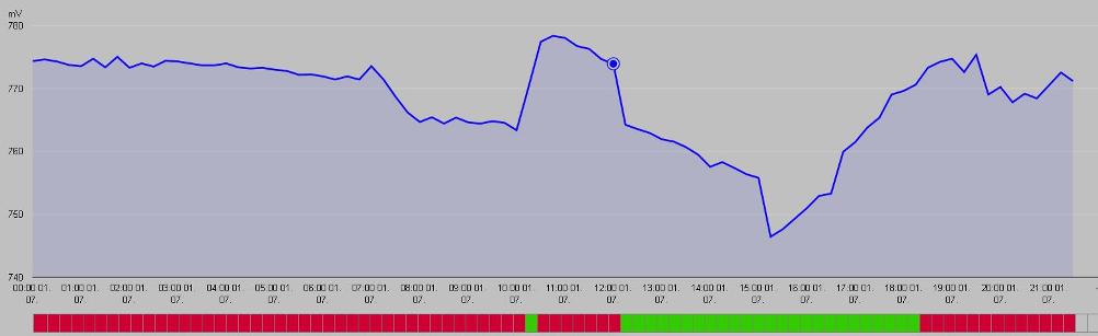

Und noch ein Beispiel zum Absinken des Redox Potentials
Kurve zeigt den Redox Verlauf von heute.
Unten sieht man die Laufzeit der Elektrolyse.
Becken war über Nacht und dann bis heute 12:00 Mittag mit Solarfolie zugedeckt.
