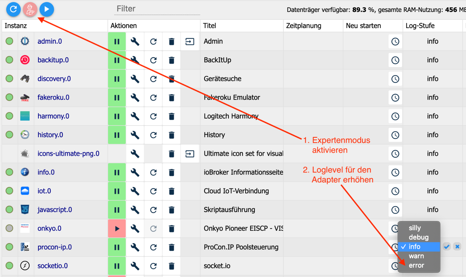

Ich beobachte aktuell ja fleißig alle Logfiles. Mir ist heute Morgen etwas aufgefallen.
Wie man sieht, kommt dieser ECONNRESET unregelmäßig und immer wieder.
Das ETIMEDOUT kam aber erst heute früh um 08:08 Uhr. Also habe ich mal ins Ereignisprotokoll der Fritzbox geschaut und das gefunden:
Das findet sich offenbar immer dann im Log, wenn die Verbindung ganz (ETIMEDOUT) abreisst.
Ich habe nach der Meldung mal gegoogelt und offenbar liegt es an "WPA3". Ich habe daraufhin eben mal alles auf WPA2 umgestellt und beobachte weiter.
Ich glaube aber offen gesagt nicht, dass es final daran liegt, denn die Umstellung auf "WPA2+WPA3" habe ich erst kürzlich vorgenommen und davor gab es das Problem hier auch bereits.
Aber endlich konnte ich wenigstens mal einen direkten Zusammenhang in einem Logfile finden.

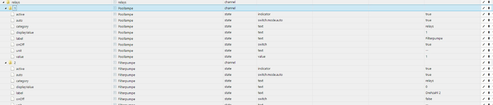

Ich habe die Relais teilweise geändert. Wie bekomme ich die "Objects" aktualisiert, speziell die Spalte "Name"? Macht er das automatisch irgendwann? Ein Reload der Instanz hat nicht geholfen.
edit: Ich habe nun einfach die Instanz gelöscht und anschließend neu erstellt.

Ups, ich dachte eigentlich, dass ich hier noch Freitagabend geantwortet hätte. Naja, jedenfalls hast du da definitiv einen Bug entdeckt. Als ich irgendwann bei den Überarbeitungen für die Version 1.0 kurzerhand die Namensattribute für alle Readings ergänzt habe, habe ich nicht bedacht, dass ich darauf achten muss, wenn sich das Label ändert. Das muss ich mit dem nächsten Update fixen.
Bis dahin ist das von dir gewählte Vorgehen (Adapter Instanz löschen und neu anlegen) der einzige Workaround. Sorry.
