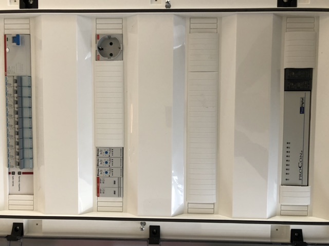

Passt die Einteilung so? Oder doch lieber anders?
- 584F3FC9-FA57-4FE6-8C9D-C46A43110E7F.jpeg (96.71 KiB) 161 mal betrachtet
- Die Stromversorgung soll unten rechts in den Schaltschrank kommen und nach oben zum FI gehen
- F1126748-4613-4394-9B3B-63187F076823.jpeg (63.31 KiB) 161 mal betrachtet

Re: Neubau Überlaufbecken mit Schwallbehälter
wenn Starkstrom von unten kommt würde ich auch den FI und die Automaten nach unten setzen. Dann musst Du weniger Starkstrom im Kasten verteilen ...Nur als Gedanke
Grüße,
Seppy
Grüße,
Seppy
bergfreund
- Beiträge: 126
Ich würde den FI nach links setzen. Nachdem bei uns immer alles von rechts nach links geht, der Strom sozusagen auch zuerst durch den FI und dann durch die Leitungsschutzschalter fließt, würde ich den FI eben in dieser Reihenfolge nach links setzen.
Sonst kommt nicht mehr rein in den Schaltschrank? Netzteil für Beleuchtung, Relais für Gegenstromanlage, Relais für Heizungssteuerung, eventuell mal ein Durchflussmengenmesser, etc.?

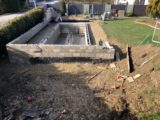

Stützmauer ist soweit fertig und 12m3 Frostschutzkies sind auch drin ( alles per Hand geschaufelt)!
- 3835B9DB-9E62-4629-A464-CDE6A8119027.jpeg (134.21 KiB) 156 mal betrachtet
- 43F76BEE-49D1-40BC-B184-8C7B9685ADB3.jpeg (166.47 KiB) 156 mal betrachtet
- F97994DF-0B6C-4DCC-BB51-CB611CDE9A1D.jpeg (135.09 KiB) 156 mal betrachtet

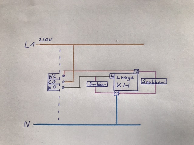

Wie schließe ich den 230V Kugelhan an die ProCon an? Kann im Forum nix finden !
- Verstehe nicht wie ich mit diesem Anschlussschema an die ProCon ran muss
- 802C0936-DEED-4E5E-A5DC-9DEB60F3B37A.jpeg (80.45 KiB) 137 mal betrachtet
Der braucht den Neutralleiter an 11 ... und Phase an 3 oder 4 ... je nachdem in welche Richtung er fahren soll.
Also schliesst Du Deine Steuerphase an CO eines Relais der ProCon an... und dann von NC auf "3" und NO auf "4" ... oder umgekehrt, wenn er dann falschrum fährt (je nach Einbausituation)
Entstörglieder kommen zw. 3 und 11 und zwischen 4 und 11 am Stellmotor.
Griaser
- Beiträge: 47
- Registriert: 31. Juli 2019, 11:47
Danke Alex!
Ist das so richtig?
Ist das so richtig?
- 9C3B8E2F-4428-45D1-B903-D59B0DE5A3A6.jpeg (72.81 KiB) 133 mal betrachtet
Ja.
Musst halt ausprobieren ob 3 und 4 dann so passt oder ob Du die tauschen musst...

Ich habe bei mir die Snubber im Gehäuse des Kugelhanantriebs untergebracht, ist zwar sehr knapp aber grad so reingepasst.
Griaser
- Beiträge: 47
Danke für den Tipp, so hab ich’s jetzt auch gemachtCyril hat geschrieben:Ich habe bei mir die Snubber im Gehäuse des Kugelhanantriebs untergebracht, ist zwar sehr knapp aber grad so reingepasst.

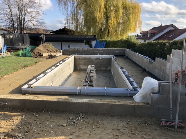

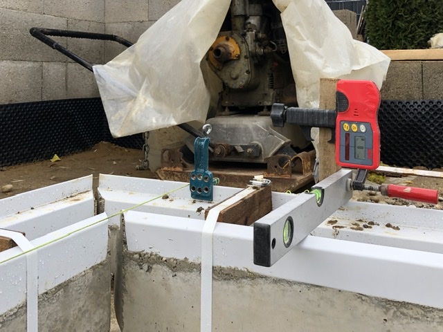

Überlaufrinne ist endlich fertig, mit dem Laser ausgerichtet und der rinnenboden im Gefälle ausbetoniert!
Hat ganz gut funktioniert
Nachdem letzte Woche der Frost zugeschlagen hat, hab ich mich mal an die Technik rangetastet

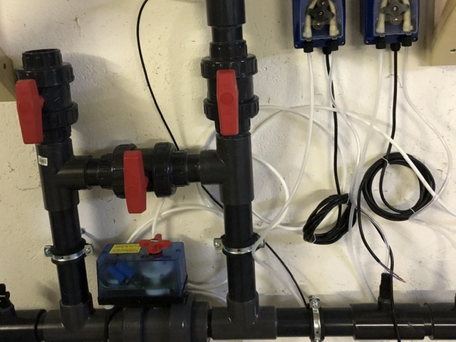

- Abzweig Solar und Dosierung PH– /Chlor
- 4BDE4063-436B-4AFA-AD3F-71728B06BD18.jpeg (94.69 KiB) 81 mal betrachtet
- Der Anfang ist gemacht
- 29F251D6-ABB6-487F-A4D7-6DCEDB99D68B.jpeg (108.61 KiB) 81 mal betrachtet

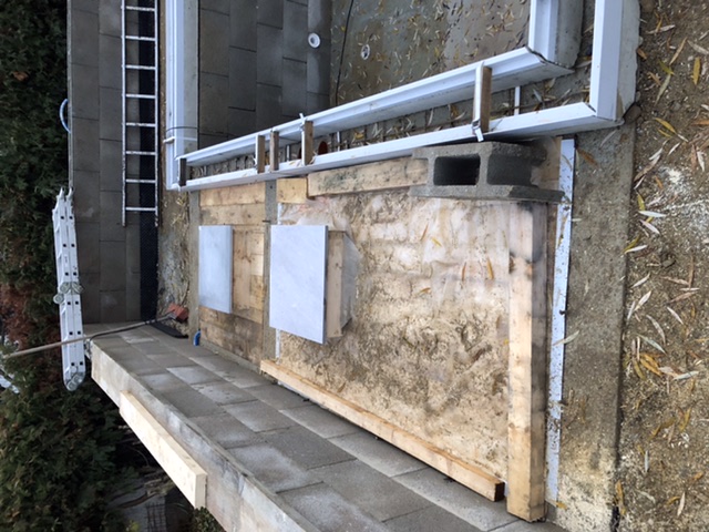

- Schalung für Schwallwassertank
- C928ED7F-60B3-4BBC-8EF5-DD8B0CF04EC4.jpeg (138.3 KiB) 81 mal betrachtet
- Durchflussmesser ist in der abzweigdose
- 1123C1B0-E14E-4FD1-97DE-6C48036CDEC0.jpeg (76.78 KiB) 81 mal betrachtet

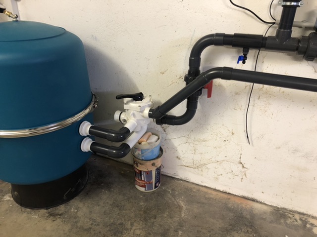

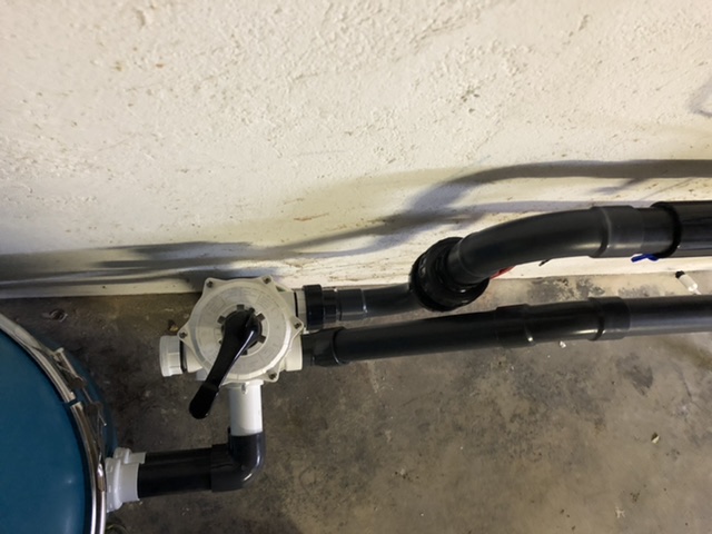

Was meint ihr? Kann ich des so verkleben mit den Bögen am Sandfilter?
