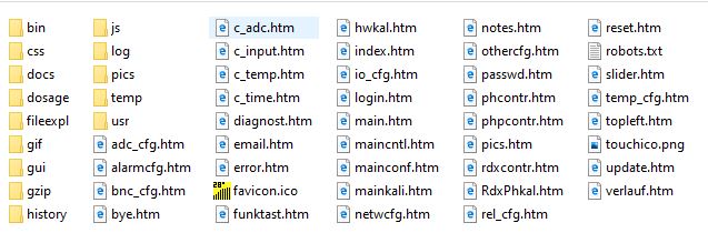

Ich habe diese Anzeige direkt nach dem Erststart bekommen.
Heute Karte raus wieder rein. Noch ein mal probieret. Kommt das gleiche nur mit dem Vermerk oben rechts "file read fault"
Auf dem Rechner ist die Karte lesbar.
