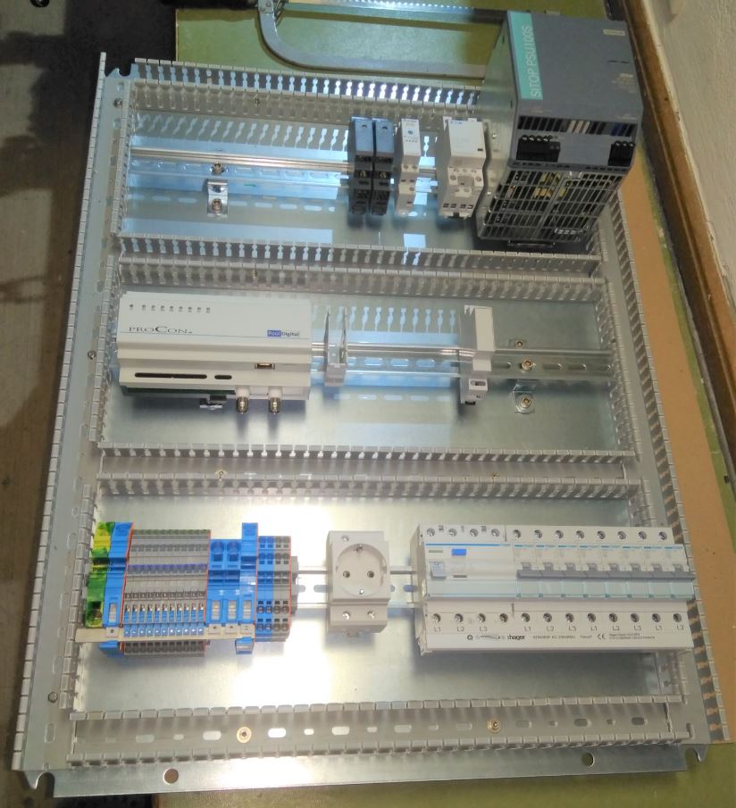

Hallo Zusammen,
ich bin (newbie) im Poolbau und werde die Hilfe vom Forum brauchen um mein Projekt bis zum Sommer 2020 fertig zu bekommen.
Nach dem ich eine Weile mich eingelesen habe bin ich in diesem Monat aktiv geworden und habe hier im Shop schon mal die Grundausstattung für mein Projekt gekauft und diese Woche bekommen.
1x ProCon.IP ; 1x 24V Netzteil ; 1x Dosierpumpe (für PH-); 1x pH Elektrode; 1x Redox-Elektrode (Kunststoff); 2x Elektrodenkabel; 1x Durchflussgeber
1x 5V Netzteil für Durchflussgeber; 1x Kalibrierlösungen; 3x Entstörglieder für induktive Verbraucher; 2x 3m Kabel Temperatursensor; 2x 10m Kabel Temperatursensor.
Außerdem ist diese Woche die LM2-40 aus Australien gekommen und heute habe ich mein Netzteil Siemens Sitop PSU100s 24V / 20 A dafür bekommen.
Geplant ist:
- 25m^3 Pool mit automatischer Chlor (Elektrolyse) und pH Steuerung.
- Solarabsorber ca 15m^2 mit automatischer steuerung. (Kugelhahn mit Motorstellantrieb)
- Automatischer Frischwassernachspeisung. (Schwimmschalter + Kugelhahn mit Motorstellantrieb)
- DMX LED von LED-Trading.
- Speck Pumpe BADU Alpha ECO Soft 230 Volt mit Astral 6 Wege Ventil 1 1/2" und 2x 400er Kessel parallel (weil ich diese geschenkt bekommen habe).
Alles soll über ProCon.IP gesteuert werden.
Ich habe den Schaltplan erstellt um den Platzbedarf im Schaltschrank abzuschätzen und natürlich die Verkabelung richtig anzuschließen. (siehe Anhang)
Als nächstes möchte ich mir den Schaltschrank und die fehlenden el. Komponenten beschaffen um mit der Verkabelung loszulegen.
Hier die ersten Fragen, die mich rumtreiben:
- Was kann ich an dem Schaltplan verbessern?
- Sind die Komponenten gut aufeinander abgestimmt, bzw. gibt es bessere für mein Vorhaben?
- Ist die Absicherung der Pumpe so in Ordnung?
- Reicht mir ein Rittal 600x600x210 Schaltschrank, oder soll ich lieber auf 760x600x210 gehen (3 Reihen) um Platzreserve zu haben?
Viele Grüße,
Eduard

-Reicht für die Installation auch eine einphasige Einspeisung?
Dann müsste ich nur ein dreiadriges Kabel mit 6mm^2 zum Schaltschrank ziehen und der FI ist dann auch schmäler.
- Beiträge: 10444
Re: Neubau Zodiak LM2-40, DMX-LED, Absorber
Moin
Ein Schrank mit 600x600 sollte schon ausreichen um alles unter zu bringen.
Der Plan und die Schütze sehen für mich OK/Richtig aus.... für den Absorber-Stellmotor braucht man meistens aber beide Kontakte des entsprechenden ProCon-Relais (öffnen und schliessen - hängt aber vom Stellmotor ab... sieht man dann ja wenn man den hat).
Wegen der Zuleitung... 3 phasig wäre halt für eventuelle Erweiterungen von Vorteil. Also falls Du mal eine Wärmepumpe, Gegenstromanlage oder irgendeinen anderen "dickeren" Verbraucher dazu bauen möchtest, hast halt die ganze Last sonst nur auf einer Phase und kannst sie nicht mehr verteilen. Für die Sachen die Du jetzt im Plan hast kommt man auch mit einer Phase klar. Denke aber der Preisunterschied zw. 3x6mm² und 5x6mm² fällt nicht wirklich ins Gewicht - also verlegen würde ich erstmal immer ein 5x6mm², auch wenn Du nur eine Phase auflegst ... dann lässt sich das zur Not aber später auch mal ändern.

Eduard
- Beiträge: 29
- Registriert: 11. September 2019, 21:49
Melde mich mal aus dem Urlaub mit dem ersten Bild des Schaltschranks.
Habe etwas größere Ausführung genommen, damit ich in Zukunft auch erweitern kann.
Ab morgen geht es an die Verkabelung.
