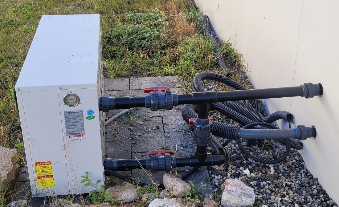

Hi, Pool hat eine Halle drüber. Wäre natürlich toll wenn ich alles drin lassen kann und damit auch die Werte im Winter damit regulieren lassen kann. Außerdem würde ich mir den Einbau vom Bypass der im Technikschacht vom Desjoyaux sparen. Das einzige Problem sind vermutlich diese beiden Stränge die im Winter außen liegen damit die nicht einfrieren. Oder hat hier jemand eine Idee oder Erfahrung damit dies klappt?
Die Wärmepumpe kann ich abschließen, hab ja extra Schieber eingebaut.

Ja, der Bypass an der WP (bzw. die ganze WP) könnte wohl problematisch sein. Da müsste das Wasser dann wohl immer fließen, sobald es Frost hat.
ist bei der Reinigungslösung kein Problem. Bei den Kalibrierlösungen muss man halt sauber arbeiten.
