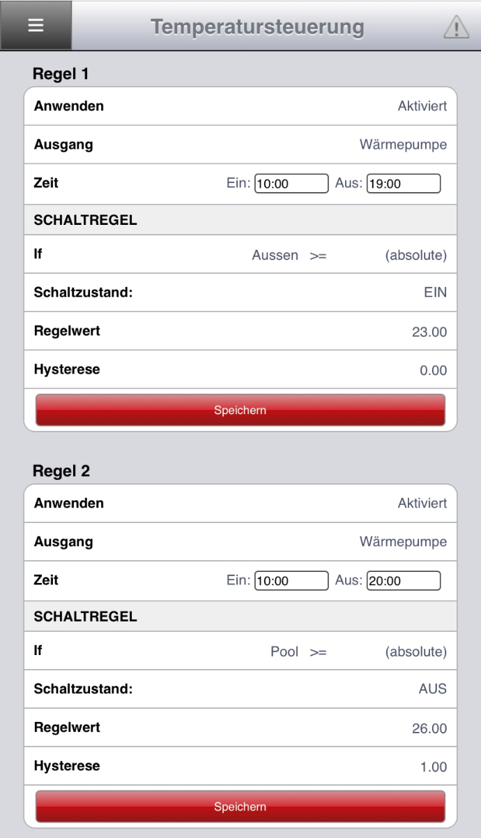

-WP nur an wenn Außentemp >23Grad und bis Pooltemp 26Grad

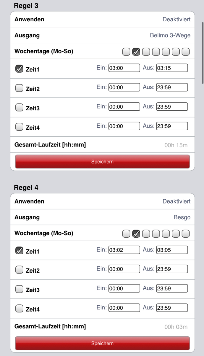

— wenn WP an soll der zugehörige Belimo angesteuert werden

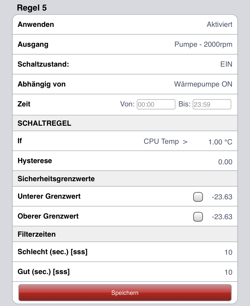

— wenn WP an soll Drehzahl auf 2000rpm hochgefahren werden

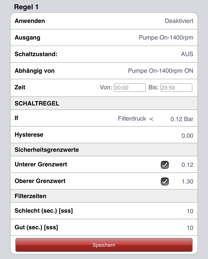

-Sicherheitsfeature (Über-/Unterdruck) 0,12bar//1,3bar
-SEL und PH- aus wenn Durchfluss <1cm/sek

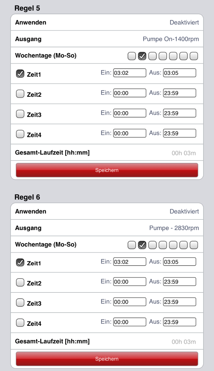

-Pumpe läuft Gesamt 12,5h mit 1400rpm, zwischendurch immer mit 2000rpm (auch wenn WP aus ist) zur Oberflächenreiniging
-Rückspülen via Zeitsteuerung, Dienstag ab 3 Uhr morgens

- Zeitplan Pumpe
- 2A9AF3F9-54B8-4A93-96EA-994ADBE17807.jpeg (333.88 KiB) 85 mal betrachtet
- Pumpendrehzahl 2000 bei WP On
- CC3B5B90-ED31-4688-8B52-EF7253E2F7D7.jpeg (239.41 KiB) 85 mal betrachtet
- Belimo WP Ansteuerung
- D59C8284-D70A-448C-BBDD-24FE368756AD.jpeg (240.31 KiB) 85 mal betrachtet

- Über-/Unterdruck
- EFDB7952-64CF-4088-B5C0-5FCDBDE6FFC0.jpeg (247.53 KiB) 85 mal betrachtet
- Ansteuerung WP
- FA2E8197-C3C3-4493-AC5E-E8C38F585080.jpeg (268.52 KiB) 85 mal betrachtet

Sollte wohl alles funktionieren wie es ist.
Was macht der Ausgang "Belimo 3-Wege"? Umstellen auf Bodenablauf?
Bei "Nachspeisung wenn Schwimmer ausgelöst hat" musste evtl. die "50 Minuten" etwas reduzieren ?! Der Timer, der die 50 Minuten runter zählt, startet nicht mit dem Auslösen des Schwimmers, sondern erst wenn der Schwimmer wieder öffnet. Das ist in dem Fall dann quasi eine "Nachlaufzeit" ab dem Zeitpunkt, ab dem der Wasserstand wieder hoch genug ist das der Schwimmer wieder zurückgeschaltet hat... (außer die 50 Minuten passen dafür - kommt mir aber bisschen lang vor)?

Ja, der stellt von Skimmer auf BA Betrieb um.
